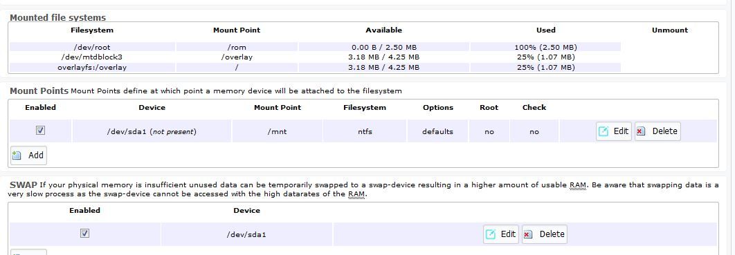

DiabloCorsa
Ellenőriztem.
atftpd -t találtam most, feltettem.
Az egyik képen látható hogy "látja" a 100 gigás HDD-t"Gondolom a Root és Chek oszlopban yes kéne no helyett, de az editnél nincs ilyen opció.
Az alsó editnél már van valami."Így indítom, hogy már rá van dugva.
Most kihúztam, kiírta ezt:"Thu Mar 1 21:08:45 2018 kern.info kernel: [ 400.788023] usb 1-1: USB disconnect, device number 2"
Rádugtam nem írt ki semmit.

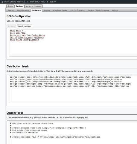

1. "1: Mivel az opkg alapból nem fut le, a SYSTEM/SOFTWARE menüpontban a Configuration fülön töröljed ki az option check_signature 1 sort!"
Neked ez nem volt benne és a frissítés is lefutott, ezért ezt hagyjad figyelmen kívül!2. Összefoglalva ezeket a csomagokat kellene feltelepítened:
kmod-usb-storage
usbutils
block-mount
kmod-fs-vfat
kmod-fs-ntfs
kmod-fs-ext4Nekem webes felületről csak az usbutils és a block-mount települt a többi hibával kilépett. Ezért mondtam hogy a többit ssh alól telepítsed fel az opkg install --force-depends parancs alkalmazásával. De akár az egészet is telepítheted ssh alól ezzel:
opkg install kmod-usb-storage usbutils block-mount kmod-fs-vfat kmod-fs-ntfs kmod-fs-ext4 --force-dependsUI: ha ssh belépéshez segítség kell, ebben a hozászólásban szépen le van írva minden
KATT IDE!
A parancsot másoljad és azt a PUTTY programba egy sima jobb klikk alkalmazásával be tudod illeszteni -

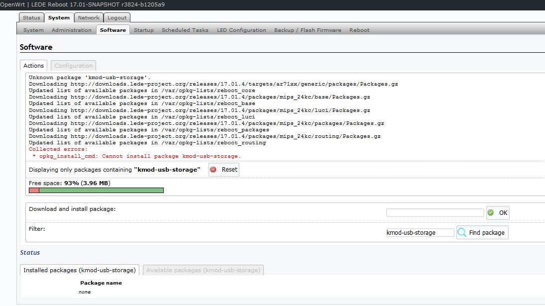

DiabloCorsa
"SYSTEM/SOFTWARE menüpontban a Configuration fülön töröljed ki az option check_signature 1 sort!"
Totalcommanderrel mnt-nek láttam a külső HDD-t
"A SYSTEM/SOFTWARE menüpontban" látok 3 usb sort.
Remove kmod-usb-core 4.4.112-1
Remove kmod-usb-ledtrig-usbport 4.4.112-1
Remove kmod-usb2 4.4.112-1"A SYSTEM/SOFTWARE menüpontban az Actions fülön csináljál egy UPDATE-et és telepítsed fel a kmod-usb-storage csomagot."
Hogyan tovább?

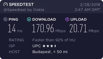

DiabloCorsa

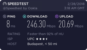

Köszönöm a segítséget. UPC 240-es netem van
Ezt csináltam eddig:
Sebességet mértem a PC-n direkt, router nélkül.Mértem sebességet WR1043NDv1-en
Routeren csináltam frissítést a megadott linkről letöltött LEDE..... bin-re a beállítások megtartásával.
Sebességet mértem a WR1043NDv1-enAmit vártam és írtál "megtörtént".
Eddig nem állítottam semmit a routeren. FTP nincs.
Csinálom a többit, hogy legyen. -

DiabloCorsa #68556 üzenetére
Ahogy nézem ez a verzió eléggé ki van "herélve"
Én nem használom az USB-t, de megpróbálok segíteni
2. A SYSTEM/SOFTWARE menüpontban az Actions fülön csináljál egy UPDATE-et és telepítsed fel a kmod-usb-storage csomagot. Amennyiben kernel hibaüzenetet kapsz, úgy SSH-n keresztül kapcsolódj a routerre és ott adjad ki az opkg install kmod-usb-storage --force-depends parancsot.
3. A SYSTEM/SOFTWARE menüpontban az Actions fülön telepítsed a usbutils csomagot
4. A SYSTEM/SOFTWARE menüpontban az Actions fülön telepítsed a block-mount comagotHa ezek megvannak akkor már megjelenik a grafikus felületen a SYSTEM/MOUNT POINTS menüpont.
FTP: ahogy látom van atftpd vagy vsftpd amit szintén tudsz telepíteni.
Hogy esetleg kell-e még valami csomagot az USB-hez még telepítened, majd a hozzáértők megmondják. Én ennyi tudtam segíteni, hogy megnéztem mi az ami minimálisan kell hozzá

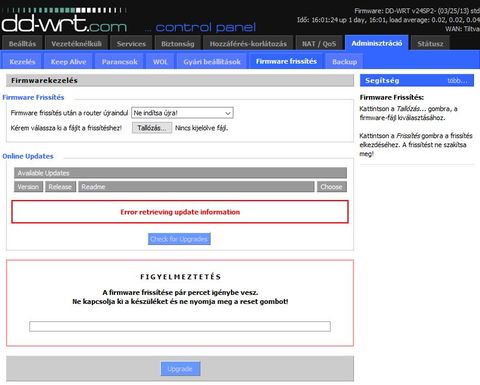

Ha jól látom és a vargalex build OpenWrt alapokon nyugszik, akkor mehet rá a SYSUPGRADE

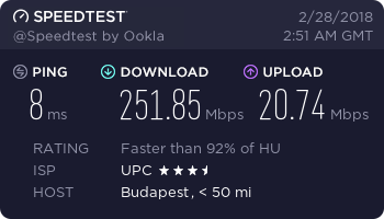

Javítva
Nálam UPC 250-es nettel ennyi:

Nem referencia, hanem gyakorlati... Ha nincs semmi zavaró körülmény, N150 - 40Mhz - short GI esetén egy elvárható sebesség, nagyon közel az elméleti maximumhoz (linksebesség mínusz overhead).
Nem lévén zavaró WiFi a közelemben, ilyen 200Mbps feletti sebességet én is össze tudok hozni N300 vagy N450-es cuccokkal, persze nem a hálózat éles használata közben, hanem két eszközön kívül minden mást lelőve... Egyszerű SoHo eszközökbe épített N300 (és feletti) WiFi vel, egy AP - több kliens felállásban egy linken belül már a 200Mbps megközelítésének is örülni kell (300, vagy afeletti linksebesség mellett).

keke69 #68534 üzenetére
Igen, állítsd át.
#68536 : A 150Mbps linksebesség gyakorlati maximuma kb. 110Mbps, ideális körülmények között.
(Azt, hogy mit ír ki linksebességnek és mi van a készülék színes dobozán egy másik történet, N150-es cuccal a gyakorlati maximum 110Mbps, mindkét oldalon MIMO-s cuccal kis szerencsével a 200Mbps is elérhető egy linkben. Ez akkor is így van, ha 600Mbps van a dobozra írva és linksebességnek is ennyit ír ki valami...)
#68538 : Nem a router bír ennyit, hanem a telefon.

Sikerült letölteni a legújabb verziót is a DD-WRT firmware-ből...
Ha jelenleg is az van rajta, lehet simán frissíteni, vagy vissza kell rakni a gyárit, majd újra vissza a legújabb DD-WRT-t?Csak ezért kérdezem a frissítést (eléri a netet, nem ez a bejövő router, tehát ez előtt van egy másik is, ez az alsó szinten van):
A másik routeren pedig OpenWRT van, arra vissza kell rakni a gyárit (gondolom), és aztán mehet fel a DD-WRT, ugye?
THX

Norbi.Sz
1043ND v2-re van stabil, jól működő DD-WRT?
Van egy ugyanilyen v1-em is, azon DD-WRT van, és nagyon tetszik...A v2-n jelenleg OpenWRT van, de néhol túl bonyolult a beállítása, és leginkább csak olyan dolgokkal tud többet, ami számomra igazából felesleges...
llax

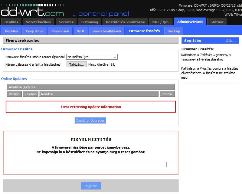

DD-WRT oldaláról tud valaki letölteni TP-Link TL-WR1043ND v1-hez firmware-t?
Nekem mindig túlterhelt szervert ír ki...
Esetleg honnan tudnám letölteni a hozzá való új DD-WRT firmware-t?THX
