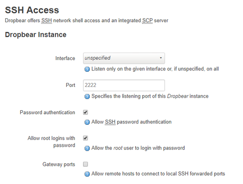

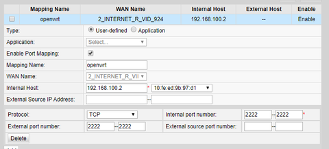

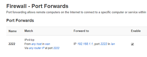

sto1911
its_grandpa #70295 üzenetére
Azota felvettem meg egy portot, az ment ext range megadasa nelkul is. Probakeppen kitoroltem a 2222 elol is, erre az is mukodik. Ma felvettem a VPN-t, annal sincs ext range, de elsore mukodott... Ezek szerint nem a felfogasomban van a hiba
its_grandpa
Nem tudom és igazából én sem értem.
Elérem a belső hálómat a net felől több módon. Az sftp-nél nem kell a tartományt beállítani megy anélkül (magas port van nyitva és forward). Ez ilyen ... -
sto1911
its_grandpa #70292 üzenetére
Sikerult, koszonom!
Hogy vajon miert kell ezt is beallitani... Es raadasul ha ugyanazt a portot irom be vagy pl. 2000-3000 tartomanyt, akkor sem jo, ezzel a tartomannyal meg igen. Rejtely (szamomra
sto1911
Köszi, gyorsan bedobtam még hozzá, de nem működik így sem. Este ránézek alaposabban, mert most csak egy próbára volt időm.
its_grandpa
(miért nem megy a válasz gomb ?
(#70287) sto1911
Ha HG8121H a Digis router akkor az External source port number-be 81-65534.
Proto TCP/UDP , nekem így működik. -

lehet kicsit off, de az istennek se tudom osszehozni a port forwardot a digis routeren.
Ez a setup:
188.... <> 192.168.100.1 <> 192.168.100.2 <> 192.168.1.1 <> 192.168.1.2
digi wan <> digi lan <> openwrt wan <> openwrt lan <> PCBarmit allitok, kintrol minden port zarva, probaltam a 7, 9, 22, 443, 2222 portokkal.
Annyira lenne szuksegem, hogy a belso routeremet kintrol elerjem.
A 188-as cim kintrol pingelheto, mivel a digis natolast mar reg kikapcsoltattam.Mig a digis router nem volt kepben, akkor siman ment minden.
Koszi elore is! -
