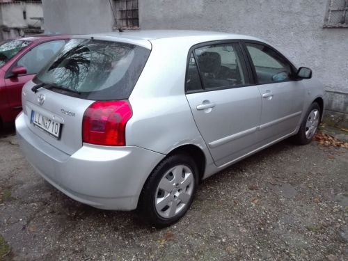

Kereskedésben áll amit kinéztem. Már voltam is, mert szabadon be lehet menni akkor is hogy nincs ott senki
Jobb hátul és a csomagtér közepén tavaszodik, azon kívül szép kívül belül. Alja makulátlan, olaj nem csöpög sehol. Jól felszerelt, majd azért nyitvatartási időben is megnézem. 490ért hirdetik. Ha 400 körüli összegre le tudom alkudni még meg is érheti. Jól és olcsón fényező ismerős van. A motor meg... Bringa legyorsulja
Vagy veszek egy 1.9 tdi malacot/golf3-at azt helló
