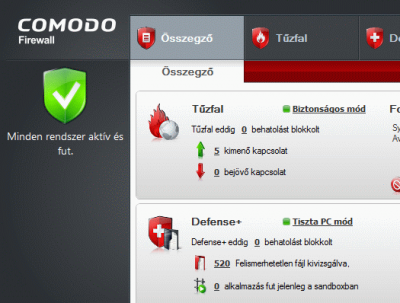

mr_ricsi
Krystal_s #8534 üzenetére
"és minden telepítésnél kérdez, de jelszót nem adtam meg"
Elvileg meg lehet úgy írni egy vírust, hogy minden kérdést OK-zzon le. Így még a Defence+-odon is át tud lépni, és te csak annyit észlelsz, hogy villan egyet a képernyő."és nem hoztam létre külön felhasználói fiókot pluszban..."
Számoljunk csak:
Nálad van a rendszergazda jogú saját profilod, és a rejtett Rendszergazda fiók.
Nálam egy korlátozott saját profil, és az aktív Rendszergazda. Mindkettőnknél 2-2."win7 alatt ami olyan az alapból úgy tudom nem fut rendszergazdai jogokkal"
Nincsen ez 100%-ig jól megcsinálva, mert pl. codectelepítéskor UAC kérdés nélkül íródtak a fájlok a system32-be például."5 perc alatt ghost-olom vissza a rendszert ,ha vmi gond lenne..."
Nekem folyamatosan változnak a telepített progik, a ghostot naprakészen tartani pedig lusta vagyok, ezért annak a híve lettem, hogy egy rendszer úgy menjen el 3-4 évet, hogy ne kelljen hozzányúlni... -

Krystal_s
mr_ricsi #8533 üzenetére
de én nem is kapcsoltam ki az UAC-ot ! aktív
és minden telepítésnél kérdez, de jelszót nem adtam meg és nem hoztam létre külön felhasználói fiókot pluszban...win7 alatt ami olyan az alapból úgy tudom nem fut rendszergazdai jogokkal. xp-n más a helyzet,de ott sincs külön fiók,mert csak én használom. 5 perc alatt ghost-olom vissza a rendszert ,ha vmi gond lenne...
én pl akkor már Returnil-t is jobbnak tartom, mint egy plusz fiók létrehozását. lehet ez csak megszokás kérdése, de nekem sosem volt plusz felhaszn. fiókom korlátozott jogokkalbennem az van ,h arra akkor van igazán szükség ,ha egy gépet többen is használnak. persze tudom ,hogy az is egy jó védelmi megoldás
mr_ricsi
Krystal_s #8525 üzenetére
"tudom h egy külön fiók még biztonságosabb lenne, de egyedüli felhasználó vagyok és kényelmi szempontból nem hozok létre. nekem már az lenne paranoid "
Igen? Tehát nyugodtan ülsz, miközben a Rendszergazda fiók ott van a gépeden elrejtve, és jelszó nélkül?
A M$ leírása szerint azért nem ajánlott az UAC képernyő feketítését kikapcsolni, mert ha egy kártevő helyettem leOKzza a "települhet-e" ablakot, akkor ebből észlelem, hogy vírus került a gépemre. Miiii van
Én a megelőzésben hiszek, ezért a RG fiók kapott egy szép bonyolult jelszavat.
És a progitelepítéskor sem kell átmennem az RG fiókba, mert a w7 kellemesen kiszolgál. Vagy eleve az UAC kéri a RG jelszavát, ha olyan telepítőt indítok, ami a rendszerbe akar írni, de ha nem sikerül a telepítés, akkor jobb egérgomb, futtatás rendszergazdaként, jelszó, és már fel is ment. -
