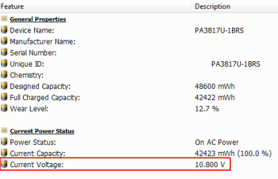

viszont feltöltött állapotban, hálózatról jó a 12.6V vagy 12.8V feszültség érték ? nem 10.8V-nek kellene lennie ? -

Amíg megy a töltés, addig 4,2V, de a töltés befejezése után pár perccel a cellafesz már visszaesik 3,6V-ra. (Mint az autók akkuinál: töltés végén max. 15,6V, negyedóra várakozás után 12,6V)
"a 3,6V az már a kuka, azaz a felirat a Toshiba akkun gondolom erre utalhat, ha nincs 10,8V akkor kuka."
Ez a kuka akku tegnap 4 órán át vitte a notimat, és akkor még csak a 10%-os figyelmeztetés jött elő: -
