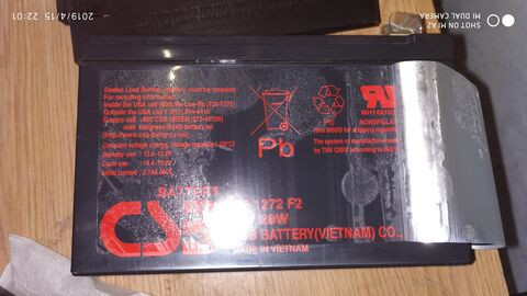

Van most egy elvileg hibátlan APC Back UPS ES 550 BE550G-GR, vadonatúj akkumulátorral. Az is ma érkezett, mármint az akkumulátor:
Amikor a 650EI meghibásodott (azt gondoltam, hogy tényleg az akkumulátor, így azt sajnos már kidobtam), akkor a másodlagos 550G-GR-re álltam át. Mert nem akartam akkor a 650-esre költeni. Aztán az 550G-GR bírta évekig, még nem a napokban az is kiesett.
Aztán láttam, hogy az egykoron 25K-ért újonnan vásárolt 650-esnek felment a duplájára az ára, így mondom veszek bele akksit, a 650-es lenne az elsődleges, mert nagyobb teljesítményű, az 550-esre meg Kábelmodem, Router, és HGW.

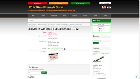

A Genesis és a DataSafe is jó válsztás.
#07746304
#07746304

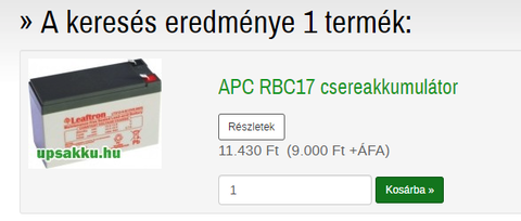

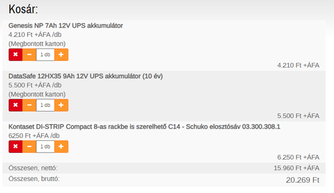

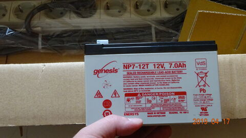

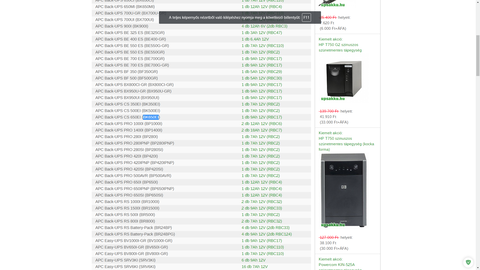

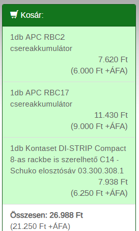

Most állítottam össze egy rendelést magamnak a
két akkumulátor a
APC Back UPS CS 650 BK650EI
APC Back UPS ES 550 BE550G-GR (ezen lóg a kábelmodem, a router, és az T_HGW)két UPS-hez megy. Örömmel látom, hogy van már ilyen átalakítós elosztó is.
