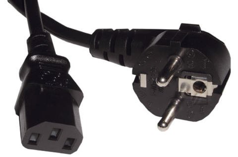

plömplöm
JoceeHunt #14162 üzenetére
segítek: a koncepció szerint kihúzod a már meglévő tápkábeledet abból a valamidből, amit most használsz, azt a tápkábeld használod fel a szünetmentes betápjának; a szünetmenteshez mellékelt táp-"hosszabbító"t használod fel az eszközödhöz, így szünetmentessé téve azt.
igen, fillérb@szás, de van benne logika. nem úgy, mint a 10enmilliós autót úgy átadni, hogy van benne 4 lityér üzemanyag és legyél ügyes. welcome to the real world. egy 5 aljzatos routerhez sem adnak, csak egy upt-kábelt. ez ilyen.
Cs1csó #14161 üzenetére
Igen komoly, ez hiányzik belőle.
Van benne 2db olyan aminek mind a két fele ilyen C14 vagy mi, egyik villás másik aljzatos. Gondolom NAS/Rouer - APC összekötésre.Közben Aqua nagyvonalúan válaszolt érdeklődésemre:
"Tisztelt Ügyfelünk!Köszönjük megkeresését, a gyártói leírás alapján a következő termékek képzik a doboz tartalmát:
Tartalma:: Cat 5 Ethernet-kábel, CD szoftverrel, Dokumentációs CD-lemez, Telepítési kézikönyv, USB kábel"
Szóval ennyit a prémium dologról, részletekben elveszik, lehet a termék jó de 2 napomba telt amíg ilyet boltba találtam ebben a kedves városban ahol lakom.
Még számtech boltban sem tartottak. -

Vettem egy KStar MicroPower 1000VA LED-et.
Lenne egy két kérdésemEgy AP-t egy Switch-et és egy 120W-os tápos minipc-t kell kiszolgálnia. CD meghajtó nincs a gépben, amit adtak a szünetmenteshez cd-t a rajta lévő szoftver (UPSilon 2000) megy Win10-el is (Win 8 van ráírva a cd-re) és próbáljam meg levarázsolni róla? Esetleg letölthető valahonnan olyan verzió ami garantáltan működik Win10-el is?
Elhelyezés szempontjából mennyire baj, ha van mellette hangszóró is, ez befolyásolhatja a működését?
Illetve a szellőzés szempontjából jobbról és fentről csak kb 2 cm rés áll rendelkezésre, balról több, elölről, hátulról nyitott teljesen a helye. A teteje kezd melegedni pár óra üzem után. Ez okozhat problémát?Az "új szag" mennyi idő alatt szűnik meg kb, mert egy egy kicsit zavaró
Valamint még egy kérdés, 0,5mm-es a tápkábel amit adtak hozzá, létezik, hogy ez elég is?
Én ilyen tápkábelből 0,75-öst láttam csak, ne cseréljem le?A válaszokat előre is köszönöm!
Cs1csó

1. számold össze MINDEN eszköznek a maximális fogyasztását - rá van írva vagy a hátuljára vagy a dobozára, papírjai között stb. - amiket a UPS-re akarsz kötni. 1 vagy 2 UPS-t szeretnél?
2. keress egy PROFI villanyszerelőt és nézesd át az egész házat, akár az eszközeid tápját pl. a PC tápját is.
