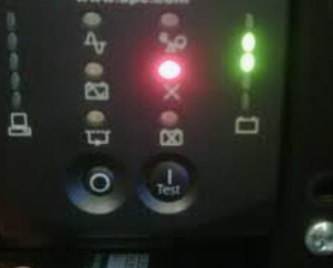

Ahogy nézem semmi. Amúgy a LED és az LCD között szoktak különbséget tenni:
LED:LCD: (kijelző ez a jelenleg legmodernebb megoldás, sok adat megjelenítésére képes)
Ahogy nézem MINDKETTŐN ott vannak a LED-ek ha jól látod az egyiken függőlegesen a másikon vízszintesen lehet az egyik újabb típus.
A SOHO-nál BIZTOSAN halkabb ez tuti mivel a SOHO-ban alapban jóval erősebb az inverter hiszen nincs igazi akkumulátor méret limit. Tehát akár 200Ah-ás akkut is rá lehet kötni. Az SPS PRO-ban kisebb - ezáltal halkabb - az inverter hiszen fix akkus, talán 9Ah-ás.

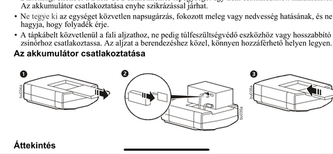

simico
cinemazealot #13853 üzenetére
Megnéztem újra és igazatok van, rosszul emlékeztem. Sima hosszabbítót sem ajánlja az APC.
Ettől függetlenül engem érdekelne, hogy szigorúan műszakilag van-e bármi negatív hatása, ha túlfeszültségvédős hosszabbító van az UPS után. Vagy éppen elötte. Mert többször olvastam, hogy UPS-be ne dugjon olyat az ember, de sehol se láttam műszaki érvet mögötte. Az világos, hogy az UPS már eleve véd a túlfeszültségtől és egyéb zavaroktól is, tehát logikailag nincs sok értelme mögé rakni egy újabb túlfeszültségvédő eszközt.

Cs1csó
jozsi252 #13852 üzenetére
cinemazealot kolléga tökéletesen fogalmazott (a megfogalmazáson gondolkodtam de ez nagyon jó)
" a gyártó semmilyen ideiglenes kötéssel nem támogatja a készülék csatlakoztatását (a fali aljzatot most tekintsük végleges vagy "telepített" megoldásnak)"
Tehát az APC csak magát fedezi ezzel a leírással - amivel anno én is találkoztam mikor átlapoztam a tájékoztatót, SŐT azt sem nagyon ajánlják hogy az eszközöket általános hosszabbítóba dugjuk hanem azért van általában 2-4 aljza is hogy abba dugjuk KÖZVETLENÜL az eszközöket de valljuk be ez nem mindig megoldható ha a fali konnektor messze van a PC-től mert akkor vagy elé vagy mögé de kell valami hosszabbító, még ezt is meg lehet csavarni ha mondjuk a fali konnektorba közvetlenül dugjuk és onnan egy jó hosszú hosszabbítóval vezetnénk az áramot a PC-hez de ha van rajta USB port a kommunikációhoz akkor ugye egy rohadt hosszú USB kábel kell ami nem mindig egészséges megoldás, tehát patthelyzet.
+ szerintem abban is kiegyezhetünk akár logikailag is így helyes, hogy feszültségvédős elosztót mindig közvetlenül a falba dugjuk ha nem elég hosszú akkor a SIMA elosztót már belé dugjuk és ekkor az is védve van ha pedig fali konnektorba a sima elosztó van és abba a megy a feszvédős ha jön valami hálózati zavara akkor tök fölöslegesen tönkre is mehet a sima elosztó.
A fogyasztásra visszatérve:
A géped simán megkajálhat monitorral együtt (monitor kb. 50W) 400+W-ot:Ez a beQuiet! PSU kalkulátor az egyik legjobb, legpontosabb,egy kis tuningot is rászámoltam amúgy megállna 350W alatt.
Értem azt hogy játékon kívül - netezés stb. közben - kb. 200W alatt megáll a fogyasztás de ha épp játék alatt megy el az áram akkor úgy elszáll a géped mint a győzelmi zászló vagy legalábbis nagyon szenvedni fog a UPS és akár 1-2 perc után le is kapcsol. (ahogy öregszik a UPS az akkuk csökken amúgy is a tartási képessége)
A UPS-t mindig az ELMÉLETI maximumra kell tervezni, és előfordulhatnak pl. bekapcsolásnál akár a maximális fogyasztáshoz közeli áramtüskék is, tehát a terhelés sem mindig egyenletes.Az elosztók között is van gyengébb pl. ami már 16A-el sem boldogul - vékony gyenge kábel -
cinemazealot
Ez így már érthetőbb. simico kolléga úgy fogalmazott, hogy túlfeszültségvédő eszközhöz nem, viszont hosszabbítóhoz már lehet csatlakoztatni. Ami azért furcsa, mert a hosszabbítót ugyanúgy kiránthatjuk a falból, mint ahogy a túlfeszvédő bármikor leoldhat.
Az Általad bemásolt leírás viszont érthető: a gyártó semmilyen ideiglenes kötéssel nem támogatja a készülék csatlakoztatását (a fali aljzatot most tekintsük végleges vagy "telepített" megoldásnak), hogy így annak működését óvatlan felhasználói vagy harmadik fél által gyártott eszköz általi lekapcsolás ne befolyásolja. "Közvetlenül a hálózatra, mert az úgy az igazi!"
Ez tehát mindössze a felhasználói hülyeség elleni figyelmeztetés, nem műszaki óvintézkedés. Ha a felhasználó egyértelműen tudatában van annak, hogy mit, miért és hova köt, akkor nyugodtan csatlakoztathatja túlfeszvédős elosztóba vagy sima hosszabbítóba a UPS-t.
