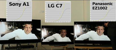

Ezen a képen jól látszik, hogy mennyit számít a tone mapping a részletek megörzésében.
A sony direkt el van állítva a bemutató erejéig. Nem tükrözi a tv valódi tudását! Lényegében teljesen mindegy milyen márka van a diagramok fölé írva, itt csak a "helyes" tone mapping és annak hiáynának a bemutatása a lényeg.Sony: Nincs tone mapping. kb 800 nit-ig ami a kijelző max fényereje, mindent próbál pontosan megjeleníteni, amikor meg kifogy a kakaóból, akkor természetesen jön a clipping, vagyis 800 nit felett eldobja a részleteket. Ez adja a legvilágosabb képet, de a highlight részletek elvesznek (villám a bal oldalon és ing)
LG: Túl hamar kezdődik a tone mapping ezért sötét lesz a kép, de megjeleníti az összes részletet.
Panasonic: megfelelő tone mapping. A lehető legtovább próbálja követni a szabvány szerinti értékeket, majd a tone mapping csak az "utolsó pillanatban" jön meg. Ezáltal világos lesz a kép (ahogy kell) és a részletek is megmaradnak.
Nyílván ez a legjobb megoldás. -

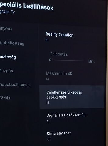

Az alsó kép local dimming lehet. Ha zavar ki kell kapcsolni, de cserébe fényerőt, feketeszintet és kontrasztot vesztel.
A felső képhez: nincs nagyon megelmeve a fényerő? Ezáltal láthatóvá válhatnak a 16 alatti részek is, pl tömörítési hibák.
Esetleg "kép javító" funkciók is okozhatjak.
En kiprobalnam másik lejátszóval is.
