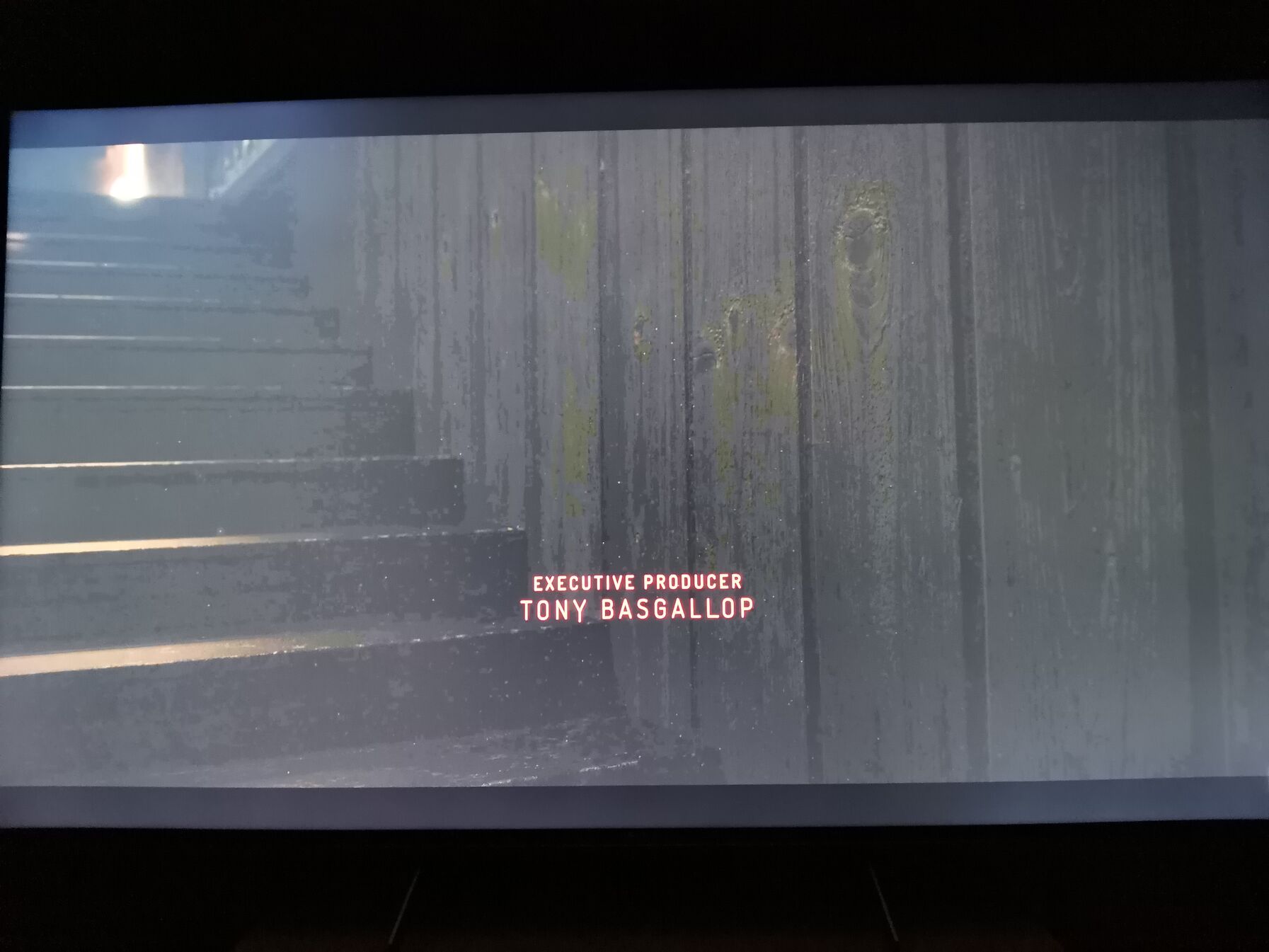

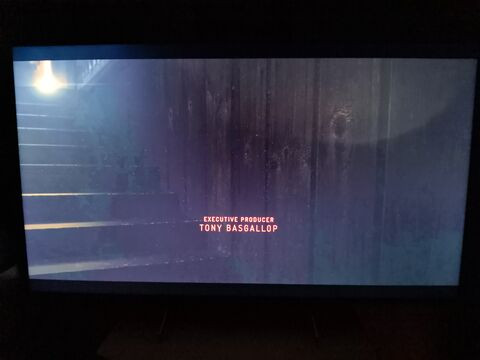

Az a döbbenet, hogy ha a mintán nem látszik a 64, 66 és csak 68-tól villog, akkor ez sötétebb, mint kellene. (Mint a belső lejátszó)
Akkor a film alatt az alsó/felső fekete sáv hogy lehet világosabb... ez lehetetlen....Próbálok még állítgatni...azt a két opciót, amit írtál.

junior19
modflow #58194 üzenetére
Minden hardveren kicsit eltérhet a kimeneti szint. Ezért kell mindig forráskészülék csere esetén is a feketevágást és a fehérvágást ellenőrizni. A tévéd jól van beállítva, a Zidoo kicsit vágja a feketét, ezért kell a Sötét részek fényerejét megemelni a kívánt szintre neked.
Azután a Zidoo beállításait változtatni, ha még mindig világos a fekete.
Esetleg a tévén is fixen a HDMI Video Range opciót limitedre kapcsolni, ne az automatikus opciót használni.
Ha nem találsz megfelelő beállítást, akkor lehet a Zidoo így viselkedik az adott megjelenítővel. Esetleg a Zidoot kipróbálni másik tévével is.
Valamiért lejátszásnál megemelkedik a fekete szint, ha világosnak látod a feketét. A minta alapján pont még sötétebbnek kellene lennie, mint a tévével lejátszva.
Olyan létezik, hogy adott filmet úgy készítenek el, hogy nincs igazán fekete. De ezt akkor mindkét eszközt használva lejátszóként hasonlóan tapasztalnád.
Ez, hogy a Zidoo-t használva lejátszónak megemelkedik a fekete szint vagy beállítási hiba, vagy nem szeretik egymást a készülékek. De emlékeim szerint a Zidoo topikban válaszolt neked, akinek olyan tévéje van, s ő nem tapasztal hasonlót. Az ő beállításaira kellene rákérdezned. -

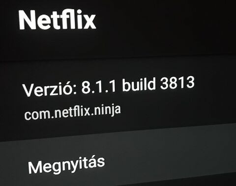

Egy kérdés a Netflix nézőkhöz. A Tévém Sony A1 Android 9. Előfizetésem van a Netflix 4K-hoz és azt vettem észre, hogy a Dolby Vision filmeknél olyan, mintha be lenne kapcsolva a külső fényérzékelés, vagy valami dinamikus kontraszt, vagy valamit a színtérrel kavar. Azért gondolom így, mert filmlejátszás közben folyamatosan változtatja a képminőséget (hol halványabb a kép, hol normális). Lehet hogy a sávszélességgel van gond, de nem hinném, mert stabilan be áll 11-15Mbps 2160-ra. Nem tudom, de nagyon zavaró. Természetesen nincs bekapcsolva semmilyen képjavító vagy módosító beállítás.
Van egy Amazon Fire Stick 4K eszközöm is, de arról teljesen jó a lejátszás.
A Netflix verziók is különbözőek az eszközökön.

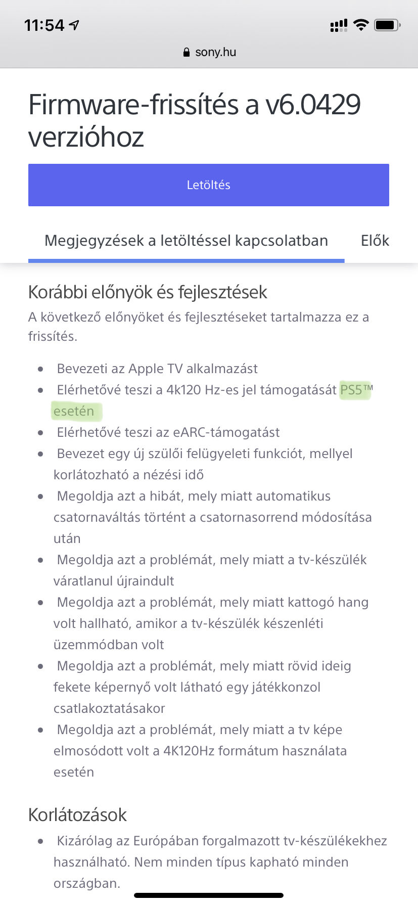

Üdv Urak!
Megosztanék veletek egy levelezést a SONY supportal:
Tisztelt Sony! Érdeklődni szeretnék az XH90-HEZ jövőbeni érkező HDMI 2.1 frissítéssel kapcsolatban. A VRR és ALLM funkciókat tudom majd használni Xbox Series X-el(a konzol tudja az ALLM és VRR-T) is vagy kizárólag PlayStation 5-ön fognak működni? Előre is köszönöm!
Kedves József!
Köszönjük, hogy levelével hozzánk fordult!
Sajnos nincs információnk arról, hogy az Xbox-on is elérhető lesz-e a funkció, mivel az nem Sonytól származó termék.
Megértését köszönjük!
Ebből kiindulva gondolomtam,hogy írok a supportnak.
Jó lenne biztosan tudni,hogy Series X-en is működni fog e a VRR és ALLM mert a 4K 120Hz a frissítés szövege szerint kizárólag PLAYSTATION 5-ön működik.

modflow #58168 üzenetére
Az állítja a videókimeneti szintet. Videóanyagok esetén ezt kell használni, nem a 0-255-t.
Amit Youtube-on láttam videót, beállítási tanácsokat, azon fixen 16-235 volt megadva, nem az Automatikus, mint nálad.Ha nem tudod úgy beállítani a Zidoo-t, hogy az az anyag, ami a tévével lejátszva jó, de a Zidoo-val nem, akkor érdemes kipróbálni másik lejátszót is, az hogyan adja ki a jelet.
modflow
junior19 #58165 üzenetére
Igen, van egy HDMI range, ott most beállítottam 16-235-öt, a másik talán 0-255.
Ez mit csinál pontosan?Este megnézem változott e valami.

junior19
modflow #58163 üzenetére
A TV jól kezeli a HDR-t, a Zidoo még be is buktatja a feketét, vágja is a részleteket.
A Sötét részek fényerejét a tévén korigáld a Zidoo bemeneten, hogy megegyezzen, amikor a TV a lejátszó.
Ezután ha a Zidoo a lejátszó, s olyat tapasztalsz, hogy szürke a fekete sáv, akkor a Zidoo beállításában próbálgasd az opciókat váltani.
Például ahol Automatikus opció van, ott fixen 16-235-at állíts be, minden lehetőséget próbálj ki. Az RGB beállítást hagyd, az még sötétebbé vágja a képet.
Ha nem találsz semmilyen beállításnál változást, akkor a Zidoo rosszul kezeli az anyagot. -

modflow
modflow #58162 üzenetére
A fentiek mind ugyan olyanok akár közvetlen megy a tv-re, akár erősítőn át. A HDMI kábel is más volt most.
Amúgy egy 8K-s HDMI -n megy, most meg az xboxseriesx gyári kábelén ment a teszt.A TV-n USB-ről:
A Black Pluge HDR10 video teszt alatt pont olyan, mint a PDF szerinti első kép, itt a baloldalt középen is látom amit kell, nem úgy mint zidoon
A black level v1 videóban 64-ig semmi, egyforma, 66-tól felfelé villog mind. -
modflow
junior19 #58159 üzenetére
Most nézem, full sötétben.
A Black Pluge HDR10 video teszt alatt nálam egyik se a PDF szerint, de az elsőhöz hasonlít leginkább, annyi, hogy baloldalt középen nem látok semmit....
A black level v1 videóban 48-tól 66-ig semmi, egyforma, 68-tól felfelé villog mind.
Ilyenkor mi van?
Nem olyan, mintha még túl sötét is lenne?
Holott szürke a feketém HDR alatt? -

Olvasmányaim alapján egy, nem szabvány VRR megoldás már most is működik a PS5 és az XH90 között. Nekem van mindkettő, de nem tudom, miként lehetne tesztelni, mindenesetre akadást, screen tearing-et egyelőre sehol nem tapasztaltam.
Ha kijön hozzá az új, tavaszra ígért firmware, amit szerintem a PS5 szabvány VRR támogatásával fognak kb. egy időben meglépni, akkor onnantól elméletileg tudnia kell a VRR-t az új XBOX-szal is. -
DJosef
Az RTINGS szerint is az XH90 kapja meg a frissítéssel majd a 2.1-el járó funkciókat mint pl a VRR.
Számomra tehát akkor csak az XH90 jöhet szóba az Xbox miatt.Bár érdekesen fogalmaz:
Elérhetővé teszi a 4k120 Hz-es jel támogatását PS5™ esetén.
Létezik,hogy csak PS5-ön érhető el ez a funkció?Ráadásul a Variable Refresh Rate(VRR) nem tesz említést.

kolosszus87 #58108 üzenetére
Nem a legjobb a kép, mert a valóságban tök más, a telefon képe eléggé elviszi, de egymáshoz való viszonyításhoz jó. Durván látszik a különbség.
Mindkettő ÉLÉNK alapbeállítás.
Első a Tv, második a Zidoo.
Elsőn olyan fekete a sáv, hogy nem is látni a képen, hol a TV alja. Hát... másikon látni. (A jobb alsó sarok azért világos, mert ott a pause fehér gomb. :) ) -

modflow
kolosszus87 #58106 üzenetére
De én leteszteltem és látom, hogy alul felül a fekete sáv más a TV belső lejátszóján és más a Zidoo-ról. Előbbi totál fekete, míg Zidoo alatt szürkésebb.
A képet ezután már nem is néztem, csak rögtön az indításnál azt, hogy alul vajon miért nem olyan fekete a fekete sáv, mint a TV saját lejátszóján.SDR-ben valóban nem látok problémát, az jó szerintem.
