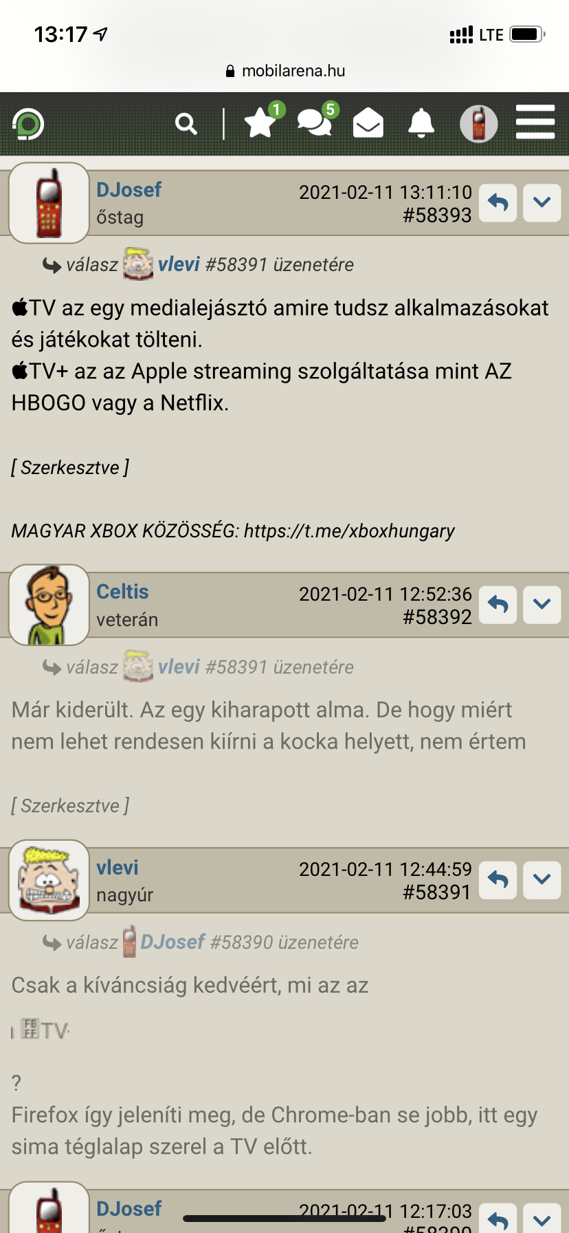

vlevi
DJosef #58393 üzenetére
Sejtettem, hogy az alma lesz az, csak nem értettem, hogy miért így jelenik meg.
Úgy látszik másnál is ilyen.
Megnéztem tableten is (Samu Galaxy Tab, Chrome böngésző), ott egy keresztbehúzott téglalappal jelöli az almát.Gondolom nálad valami olyan betűtípus van, amiben benne van ez a jel, valószínűleg azért, mert apple-s gépet, vagy telefont használsz, de nálam/nálunk nem jelenik meg rendesen ez a karakter.
Ennyit a kompatibilitásról -
#16820480
Szerintem ezt mindenki tudja amúgy itt, csak mivel az emoji/kép nem látszik abból, amit beírtál, így elsőre nehéz volt leszűrni, hogy mire gondolsz.

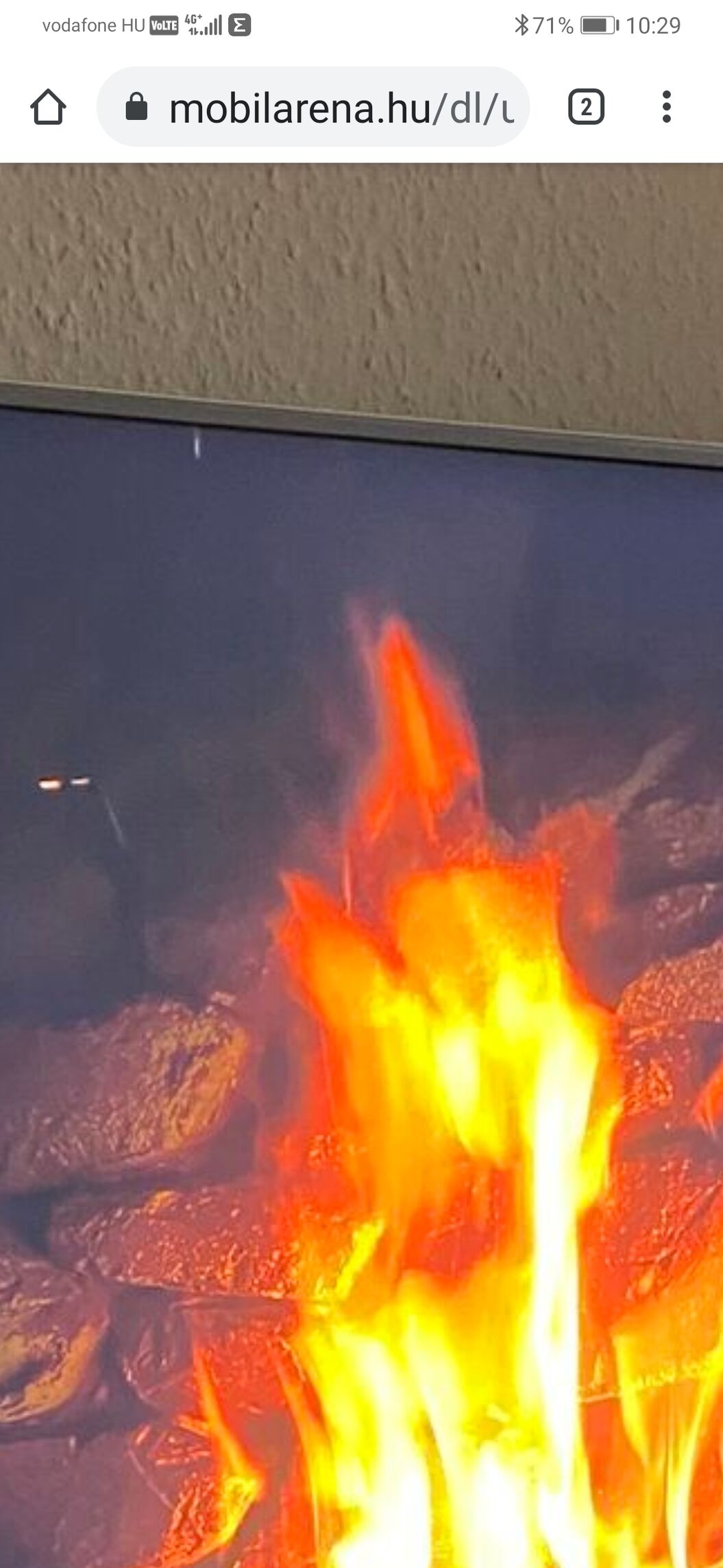

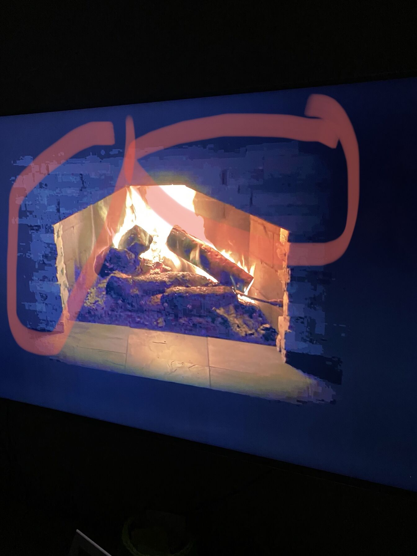

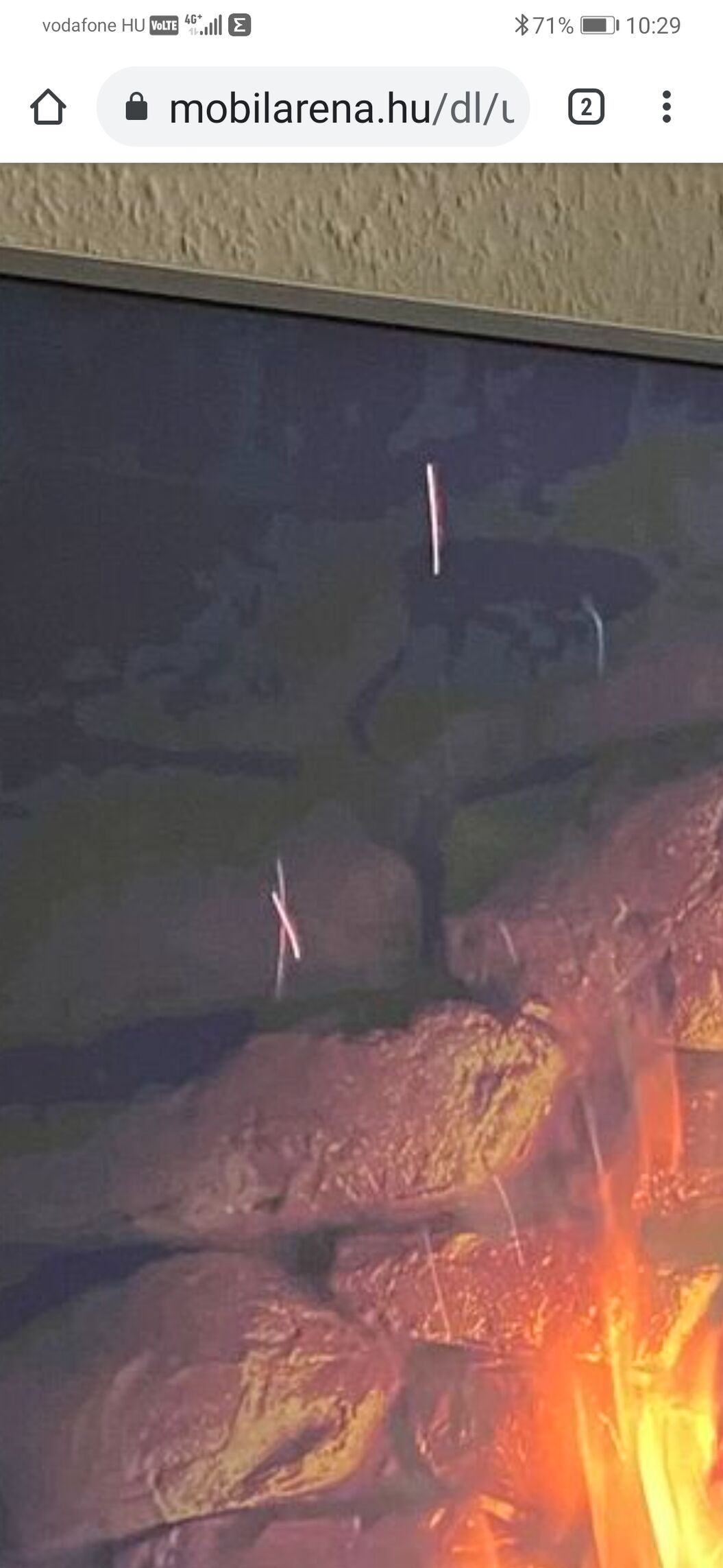

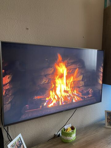

DJosef #58376 üzenetére
Megnéztem most én is a YT-on az egyik tüzes videót.
Ha nem szemből nézem, akkor a kép sötetebb részei nálam is ilyenek.
Ha már kicsit oldalról, vagy felülről nézem, akkor gyorsan előjön.
Ez a VA panel sajátossága, kiegészítve a videó tömörítéssel...
Lehet, hogy nálad nem ez az oka, de itt nálam arról van szó, hogy a tömörített videóban ezek az alacsony fényerejű részek eleve rosszabb tömörítéssel vannak jelen, mint a sokkal világosabb, égő tűz. És a VA panel erre még kicsit ráerősít azzal, hogy oldalról nézve veszít a megjelenítésre képes kontrasztból.De normális minőségű forrást nézve ez nálam már korántsem ennyire szembetűnő. pl. Planet Earth 2, még extrém (75-80°) betekintési szögnél sem volt ennyire feltűnő.

karmaresz
Kezdjük a képbeállításoknál. Egy Fald-os készüléket vásároltál. Korábban azt kerested, hogy hol lehet kikapcsolni a local dimming-et. Aki ilyen tévét vesz, az ezért a funkcióért veszi. E nélkül sötét jeleneteknél, kis túlzással annyit tud, mint egy mezei tévé. Nyugodtan használd legalább közepes értéken.
Keress egy nagyon egyszerű képbeállítást. Én kezdésnek a cnet-est szoktam ajánlani. Esetleg az X-tended dynamic range-et lehet kicsit fentebb venni. Szerintem sokat ad a kontraszthoz és ezáltal az élményhez. Ellenőrizd teszt közben is, hogy ezen beállítások mellett fut-e az anyag.Ha van rá lehetőséged, kösd be ethernet kábellel a tévét.
Töltsd le app store-ból a speedtesztet a tévére. Ellenőrizd a készüléken is, hogy konkrétan ott mit tud a net.
Keress más, kevésbé tömörített tesztanyagokat, mint a youtube, vagy egy mezei TV műsor.
Ha ez rendben van, utána finomhangolj izlésed szerint a képbeállításokon.

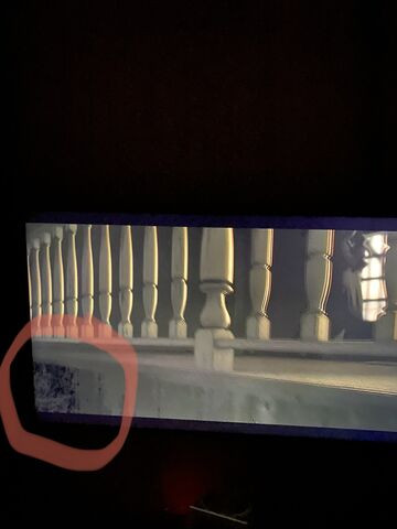

DJosef
Pendriveról nem szoktam filmet nézni az az egyedüli amit nem próbáltam.
Gyári visszaállítások után ugyanúgy jelen van a probléma. Annyira nem lehetnek szarok a gyári alap beállítások,hogy így nézzen ki a kép. Ráadásul az emberek nagy része nem is foglalkozik a beállítások finom hangolásával hanem csak használja ahogy van.Ma már okosabb leszek talán.

DJosef
Üdv Urak!
Gyári visszaállítás megvolt.

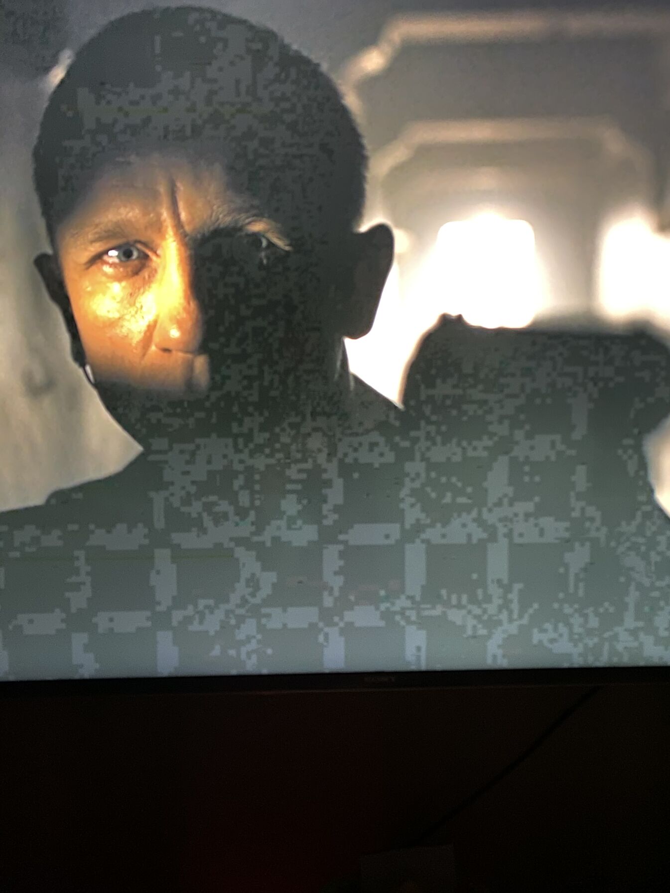

Tettem egy próbát most egy lemezes BluRay filmmel(Skyfall) a sötét részekkel ott is hadilábon áll sajnos....
TV csatornánál is előjön pl Mozi+HD sötét részeknél szintén kockásodik.
Ennek már nincs köze az internethez, illetve kalibráláshoz.

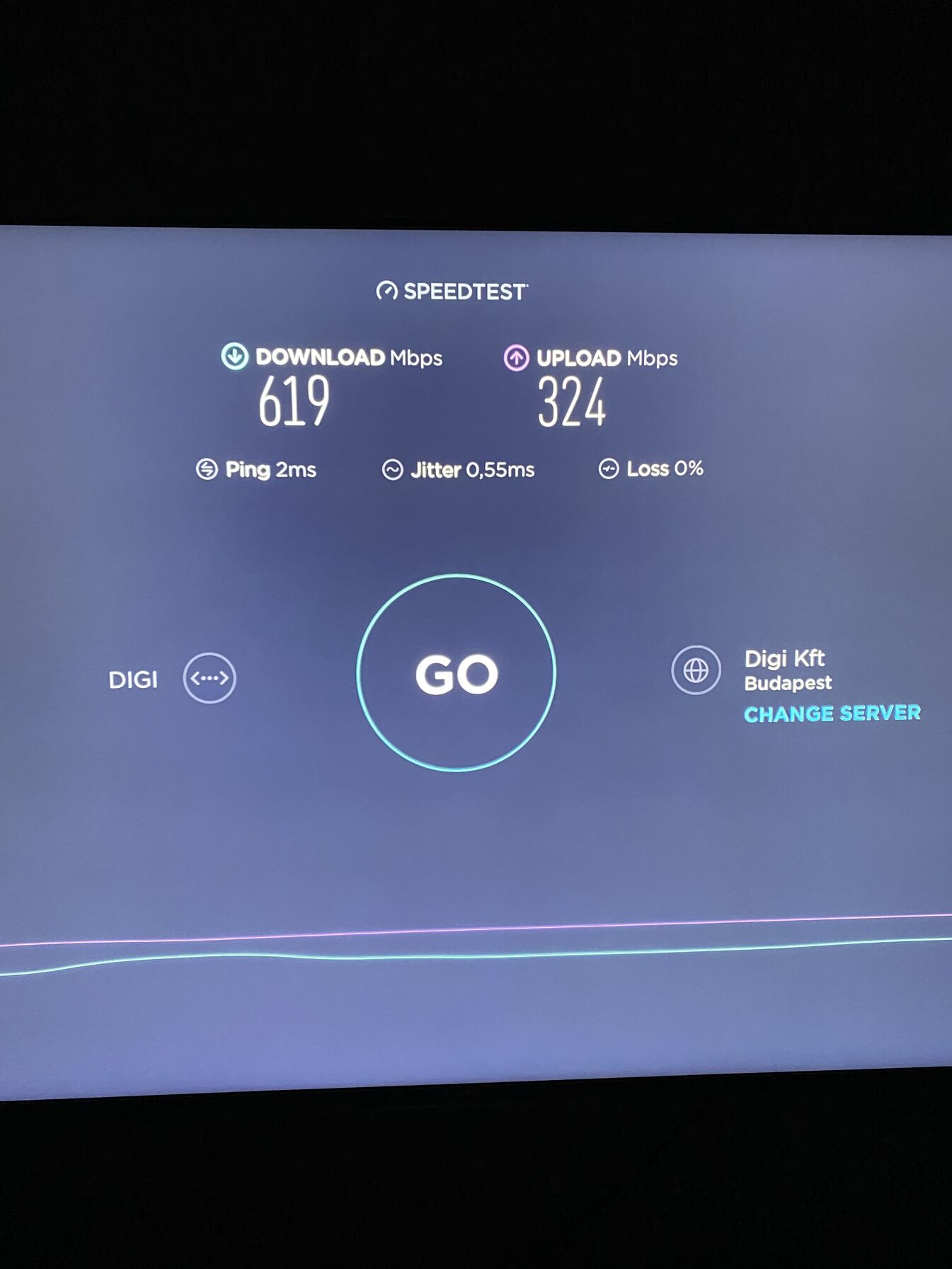

DJosef #58367 üzenetére
Az a baj, hogy nem azt csinálod amit mondunk. Felejts el minden külső eszközt, csak a tévére koncentrálj. Fontos, hogy megtudd a tévéd wifijének valós sebességét, különben csak kapálózol. A távirányító APP vagy Home gombját megnyomva, keress egy Internet Browser alkalmazást, vagy ha magyar akkor Internet böngészőt. Na itt beírod a korábban linkelt Speedtest.net weboldalt és indítsd el a tesztet. Ha a tévé ethernet kábellal van csatlakozva a routerhez, akkor a sebességed nem lehet több 100Mbps-nél. Wifin is csak akkor lesz 100Mbps-nél magasabb sebességed, ha a tévé 5GHz AC wifin csatlakozik a routerhez.
karmaresz
fiATHaLON #58368 üzenetére
Itt valami szerintem sem kóser. A TV kábelen nem tudhat többet, mint 100 Mbit/s, de ez meg elegendő akár 4K BR adásokhoz is.
Telepiteni kellene a TV-re is a speedtest-et és ott megnézni mennyit pumpál ki magából. Ha van bibi, akkor ott lehet jó eséllyel.Egyébként a YouTube teszt az kb. olyan, mintha 128 kbites mp3-on akarnád megnézni egy komolyabb hifi rendszer tudását. Biztos szebb lesz az összkép így is, mint egy Sokol rádión. de a hibákat is jobban észreveszed.
A saját TV-men a YT-ot le is tiltottam a Smarttube Next telepítése óta. Nincs reklám, párositható mobillal, google fiókkal, kisebb, átláthatóbb, gyorsabb. -
Fuvaros
sziasztok hogy lehet kirakni a laptopom képét a tv-re? (XE9001) egyszer sikerült de töredezett volt a kép. a laptop fullhd, a tv 4k
fiATHaLON
Etherneten keresztül tolja ezt a sebességet a TV-d?
Ha jól emlékszem, akkor egy XH90-es típusod van...Hogy tudsz ilyen sebességet kisajtolni belőle?
Azért kérdem csak, mert ezeken a TV-ken csak 100-as ethernet van,
nekem is csak valahol 80/20 a sebesség kábelesen, pedig 950/390
PC-n/Mac-en...De ha van valami trükk, vagy én értettem valamit félre, az más.

DJosef
Youtube a legfrisebb igen.
Sajnos indulnom kell lassan dolgozni de este sztem megpróbálok egy gyári visszaállítást.
Tegnap vettem egyébként a TV-T és úgy rémlik,hogy a szoftverfrissítés előtt nem volt ilyen a Servant eleje illetve a sötét részek.

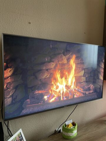

DJosef #58349 üzenetére
Valamit nagyon félreállítottál szerintem. A képek alapján - nem tudom mennyire fedik a valóságot - de olyan mintha végletekig túl lenne világosítva vagy meg lenne emelve a fekete szint.
A tévé fel kellene ismerje a HDR/DV tartalmakat, és amennyiben ilyen van akkor ott másik képprofilt is kellene használnia. Tehát bemenetenként plusz SDR/HDR/DV forrás esetén is külön-külön képbeállítási lehetőségeid vannak. A tévéadásnak illetve az alkalmazások futtatásának is van külön képi profilja, nem csak a bemeneti csatlakozóknak. Szerintem segítene megmondani mi a baj, ha leírnád a használt képi beállításokat - figyelembe véve az előbb leírtakat.

Ha 802.11ac routered van, akkor az elvben tudhatja ezt a sebességet, bár kelleni fog hozzá ideális körülmény, mondjuk hogy ne nagyon lógjon még túl sok eszköz a hálózaton, illetve, hogy a sáv, amit használ ne legyen zajos (szomszédok Wifije más sávokon legyen, ha vannak közelben).

A Dolby Vision profilt csak Dolby Vision tartalomhoz használd. A tévé youtube alkalmazásánál normál vagy egyéni kép profiilt állíts be, és minden képjavító marhaságot kapcsolj ki. Amúgy itt elég sokan linkeltek különböző beállításokat LCD tévéhez, olvass vissza. Én ebben nem tudok érdemben segíteni, mert nekem Sony OLED tévém van. Én csak az Android és egyéb szoftveres dolgokhoz tudok segítséget nyújtani.
ui.: ezt az internet sebességet a tévé Wifi kapcsolata tudja?
Ha igen akkor milyen routert használsz? Nekem is Digi Gigabit netem van, de nálam ennek a töredéke a sebesség. Igaz az én tévém 2017-es (Sony A1).

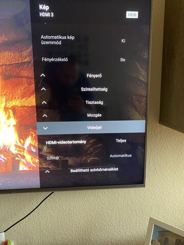

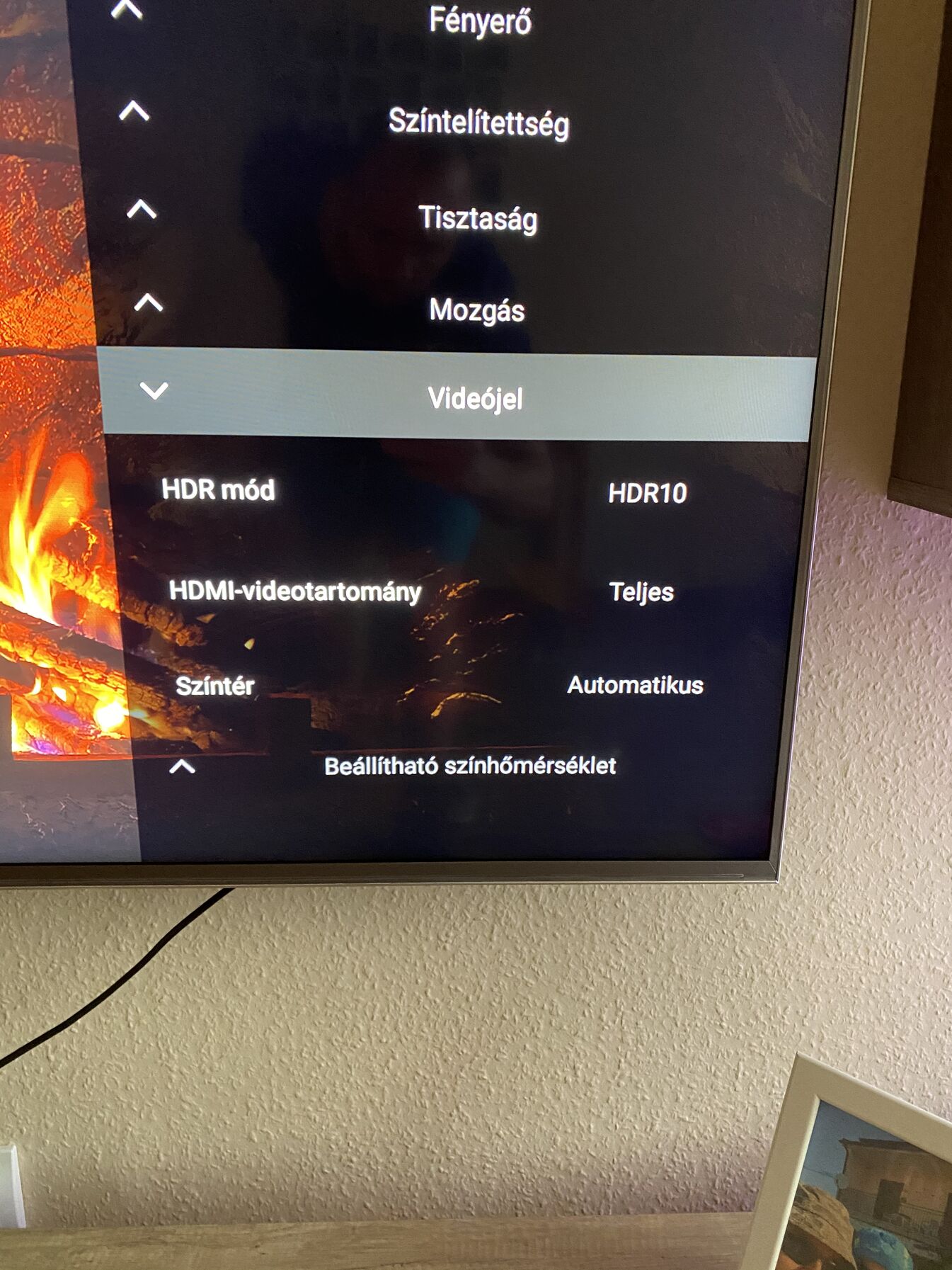

A beállításoknál most átállítottam a HDMI-videotartományt Automatikusról Teljesre és így sokat javult de még észrevehető

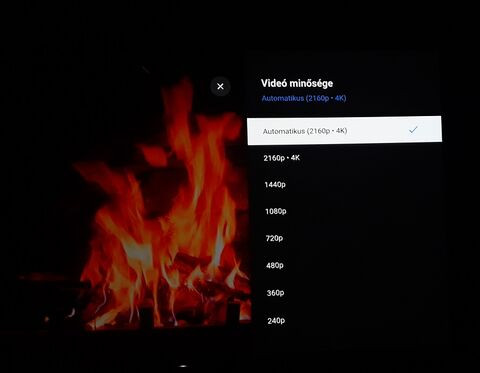

Joshi
DJosef #58342 üzenetére
Valószínűleg alacsonyra van állítva a videó minősége, vagy egyszerűen csak gyenge a netetek.
Első körben próbáld a youtube videó felbontását fixre állítani. Ha nem megy, akkor az internet sebességével lesz a gond. Azt meg a tévén egy Internet böngészőben mérjétek mondjuk itt.

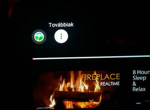

DJosef
XH90 tulajokhoz lenne egy kérdésem elsősorban.
Sötét szobában sötét jeleneteknél észrevettem,hogy baromira pixelesedik a kép. TV 4K alatt nézzük a sorozatokat pl Servant részek elejénél borzalmas.
De ha a TV saját YouTube alkalmazását használom ott is hasonlóan rossz a kép a sötét részeknél. Pl itt [link]
Ötlet?

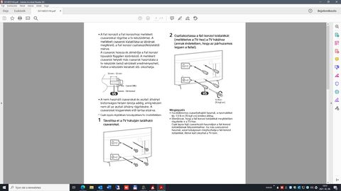

DJosef
Üdv Urak!
Akinek XH90 van és falra van szerelve annak milyen hosszú csavarral van felfogatva a TV a tartóra?
Előre is köszönöm!

keram2009
fiATHaLON #58322 üzenetére
Neked legalább látszik valami, de itt totál sötétség. Legszívesebben roll back csinálnék Android 7-re, de ugye ezt nem lehet. A tvre gyanakszom mert ugye amikor frissítettem már csak a HD-s tartalmak nem jöttek be és ha visszaállítom a Netflix gyárira és úgy indítom el az appot semmi frissítés nélkül, ugyanaz a hiba.

Nekem épp a napokban jelent meg egy olyan az új David Attenborough filmnél,
hogy "bezoomolva" indult el (kép felső 25 százalékát lehetett csak látni teljes
képernyőben), újra kellett indítani a TV-t, aztán megjavult.
Most már jobban fogok figyelni az új frissítésekre, nem hagyom auto-n ész nélkül
a beállításokat. Nem tudom, hogy ilyesmi okozza-e, de eddig nem volt vele semmi
gond... -
keram2009
Szisztok. Egy pár hónapja fent álló Netflix problémával kapcsolatban szeretnék érdeklődni. Visszaolvastam itt a fórumot nem igazán találtam erről bejegyzést. Tavalyi év folyamán egyszer megoldódott aztán újból előjött. A készülék KD-49XD7005. 2 évig tökéletesen ment a netflix majd tavaly nyár végén elkezdte azt csinálta, hogy 23-24-25% betöltött a film de végül sosem indult el illetve egy sercegő pattogó hang volt a számlálás elején. Teljesen változó filmeknél sorozatoknál. Kb úgy nyomtam egy filmre, hogy vagy elindul vagy nem. Aztán jött az Android 9 frissítés. Kb 3 hete csináltam meg. Most annyibban változott a helyzet, hogy a HD-s tartalmakat nem játsza le. Hangja van, de bent ragad a menüben és a hang az elindul. Természetesen csináltam anno és most is gyári beállítás visszaállítást. Raktam fel regebbi verziós Netflix for Android TV apk-kat, de mindig ugyanaz a végeredmény ami most a jelenlegi helyzetben HD műsoron nem indul el kép csak a hang. Minden más tökéletesen megy gondolok itt Youtube, VLC még a Horizon Go is simán megy megy csak ezzel a Netflix-el vagyok megáldva. Ha valaki járt hasonló cipőben és sikerült megoldania szívesen venném a megoldást ha egyáltalán van erre.
fiATHaLON
Mi a helyzet a Sony XH90 szériával? Van már rá tisztességes ALL, VRR meg 4K120
firmware, vagy még mindig csak "majmeglesszazneaggódjá" státuszban van a Sonynál?Más. Jónéhány 4K-s mkv (valamint sima 1080 és lejjebb is) akad a Kodival (kép akadás és/vagy elúszik a hang bitangul, másodpercekkel).
Ez normális jelenség, ki kell békülni vele, vagy esetleg valami TV beállítás szaggatja?
Vagy át kell konvertálni minden ilyen anyagot (ha igen, mivel érdemes)?Az is furcsa, hogy a Kodi az utóbbi időben (új firmware? automatikusra van állítva,
de lehet, hogy erről leteszek, ha kiforratlanok a frissítések) hihetetlenül érzékeny
lett arra is, ha pl. megállítja az ember a lejátszást. Utána "akad" a hang, eltűnik
ritmikusan minden (mondjuk) 3. másodpercben fél másodpercre.
Ilyenkor csak egy TV restart segít.Ezek ismert/megoldható jelenségek valakinél?
(75XH9005)Köszönöm előre is!
