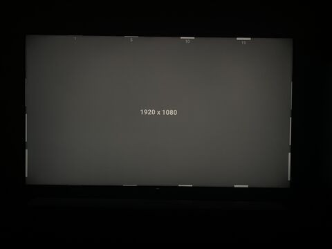

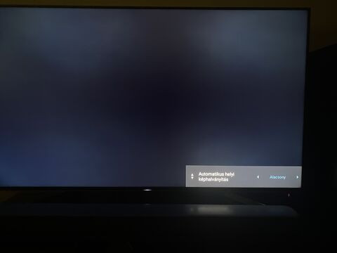

A képhalványítás alacsony módban volt. Kikapcsolva egyébként állandóan látszik a bevilágítás. Lejátszottam egy 4K videót, ami csak totál fekete és annál is látszik, persze közepes, vagy magas állásban már nem. Tényleg nem tudom, hogy ez így természetes, vagy nem.
Egy totál fekete képet betöltve másnál is ilyen??? Videók -

Ez szerintem rendben van. A teló kamerája nyilván ráerősít, a valóságban biztos nem ennyire látszik a dimming zóna. Itt látszik, hogy a zónákat kapcsolja a készülék. Ez szerintem oké. Csak azt nem értem a homogén feketénél miért nem reagált a helyi képhalványítás.
Tényleg, a videónál hogy volt beállítva a helyi képhalványítás? -

Mikor filmet nézek a fényerő változás működik egyrészt az üzemmód váltásra, másrészt ha én állítom a fényerőt. Ez a bevilágítás bizonyos esetekbe látszik, például mikor már indul a műsor, de még nincs kép egy pillanatra.
Nincs bolti üzemmódban, mert mikor elhoztam, ott előttem kapta meg a gyári visszaállítást.
Több mint 3600 üzemórája van, és a boltból új készülékként hoztam el kb 3 hete.

Azt írtad korábban, hogy a fényerő változtatásra nem csinál semmit, és nem a local dimming állításra. A képeid alapján valóban nincs változás az egyes LD beállítások között, amire nem tudok jobb magyarázatot minthogy hiba.
Ha a fényerő változtatásra sem történik semmi változás, akkor felmerül a gyanú, hogy a háttérfény vezérlés egyáltalán nem működik, mindig teljes fényerővel világítanak a LED-ek és ez magyarázza a brutálisan szembetűnő foltosodást is. (Mondjuk az a csíkos kép nagyon nem jó így sem.)
Próbálj meg egy gyári visszaállítást, és győződj meg róla, hogy nem bolti üzemmódban van a TV. Ha utána sincs változás, akkor a készülék hibás.Írtad, hogy bemutató darab. Mennyi üzemóra van egyébként benne? Gyári garancia van, ugye?

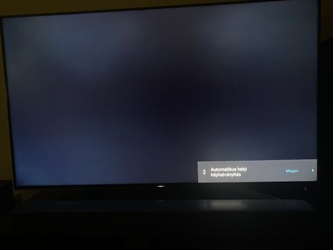

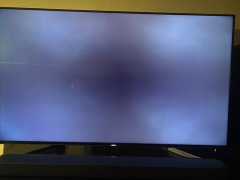

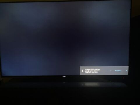

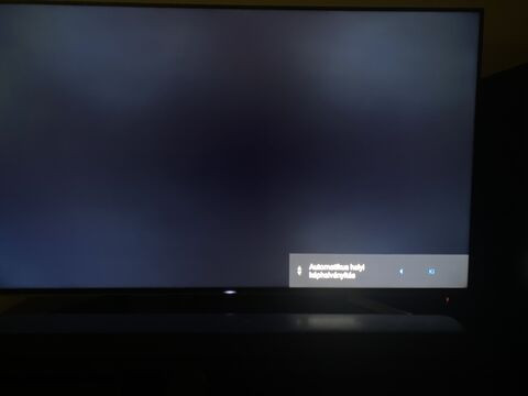

Clemi
karmaresz #57871 üzenetére

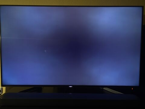

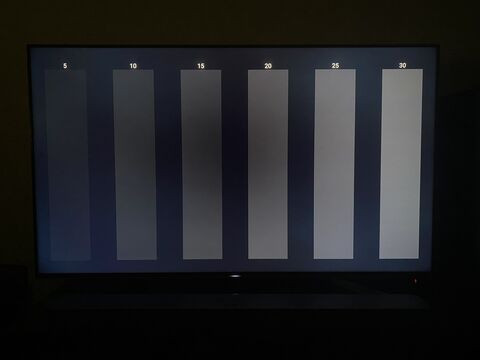

Mint említettem, a local dimming változtatás nem csinált semmit, de itt vannak a képek. Alul jól látszik, melyik képen mi volt a beállítás:
A telefonon a fókuszt és az expozíciót a szövegre tettem és semmit nem állítottam, ez olyan ahogy az iphone automatikusan exponálta.Ez az ábra meg gyanítom ilyen mindenkinél, mármint ami széleit illeti:
Celtis
newmoonlight #57876 üzenetére
Persze.
Celtis
Bargain #57872 üzenetére
Nem érzed, hogy butaságot sulykolsz? Nyilván a TV érzékeli a fekete bemenetet és lekapcsolja a háttérfényt vagy eleve a FALD be van kapcsolva.
Így csináld. Fotózd le a TV-t szinte tök sötét szobában ez említett fekete képpel manuális beállításokkal, úgy, hogy a fotón jól kivehető legyen a TV. Aztán tedd a lenti képet a TV-re, és ugyanolyan beállításokkal fotózz.
Ja, és FALD-t kapcsold ki teljesen. -

Bargain
modflow #57869 üzenetére

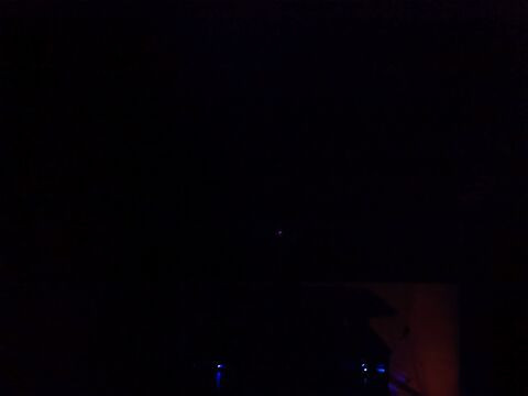

Kiraktam a fekete színt a tv-re, lekapcsoltam a világítást és behívtam a fiamat (24) és megkérdeztem tőle, hogy be vagy ki van kapcsolva a TV. Megnézte közelről-távolról , sokáig nézettem vele, azt válaszolta ez a tv ki van kapcsolva. Úgyhogy akkor nem az én szememmel van a baj :-) Tök sötét van a szobában , tv egyáltalán nem látszik. Úgy tűnik, akkor én szerencsés vagyok, egy jó panelt fogtam ki, vagy az is lehet a Sony gyárban véletlenül egy Oled panelt raktak ebbe a tv-be...
karmaresz
Na, akkor légyszi készíts pár képet közepes és magas local dimming mellett is, mivel többen is azt ajánlottuk.
A tévé tudását akkor lehet igazán élvezni, ha használjuk a dimmelhető zónáit, különben elég egy mezei LCD is.
Gyanítom, egy 1-2 Fé-vel túl is lett exponálva ahhoz képest, mint amit a valóságban látsz, mert ha tényleg ilyen, akkor egyből csereérett.Celtis: egyébként Bargain annyira nagyot nem túlzott. LCD panelek között kiemelkedően jó kontrasztot és feketét tud ez a tévé. Ezt még a Rtings is elismeri: "The Sony X900H has an excellent native contrast ratio. It's higher than that of the Sony X950H, as it doesn't have Sony's 'X-Wide Angle' layer, which has the side effect of lowering the contrast ratio. The local dimming improves the contrast a bit, but not by much. That said, blacks still look deep, making it a great choice for dark room viewing."

Celtis
Bargain #57868 üzenetére
Este a sötét szobában tükröződik a TV? Nappal meg nem?
Egy TV fényképe akkor mond valamit, ha összehasonlítható. Vagy a két készülék egyforma beállításokkal szerepel rajta egymás mellett vagy ha két kép van, akkor igazolt, hogy pontosan ugyanolyan expozícióval készült a két kép.
Szóval miattam ne csinálj képet, amin feketének látszik a TV, mert engem semmiről nem fogsz vele meggyőzni, leginkább arról nem, hogy egy LCD-nek 0 nites feketéje van helyi sötétítés nélkül. Ez egy Sony topik, ne legyünk már olyanok, mint egy kúledes hülyegyerek az OLED topikban.A rend kedvéért, nem azt mondom, hogy Clemi TV-je jó vagy rossz, csak szeretném ha a realitások talaján maradnánk.

Celtis
Egyik LCD sem tökéletesen homogén, de nincs egzakt mérőszám az elfogadható felhősödés mértékére. Teszteléssel csak magadat idegesíted. Akkor kell reklamálni, ha téged zavar normál körülmények között. Viszont nem jellemző, hogy a sok használat okozná, tehát nem hiszem, hogy azért lenne foltos mert kiállított darab volt.
Ezen kívül érdemes a helyi sötétítést közepesre vagy magasra állítani, ami szinte teljesen megszünteti ezt a jelenséget.

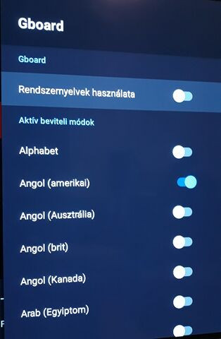

Senior60
kezdő
karmaresz #57821 üzenetére
Na sikerült.
A "rendszernyelvek" használata-nál a az arab(egyiptomi) volt beállítvaDe ki állította át angolról ?
Ezek szerint igaz lehet az állítás, miszerint kívülről, központilag is belepiszkálhatnak a TV rendszerszoftverébe ?
Vagy megfigyelnek az arab terroristák
Vagy természetes hogy előfordulnak néha ilyen anomáliák?
Persze ezek csak költői kérdések, nem feltétlen várok válaszokat rájuk. -
