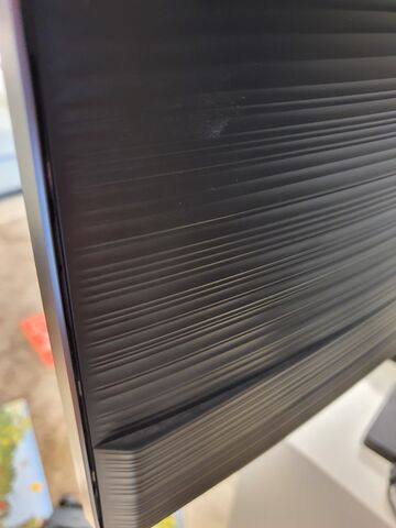

Piftuka
Celtis #139515 üzenetére
"a hátlap csak egy burkolat, nem teherhordó."[
Sajnos a gyakorlat ennek mégis ellentmond!
Amúgy a talapzat, illetve lábak kapcsán is lehet probléma, ahogyan írtad is.
Ám egy jól átgondolt, masszív, középső talapzat sokkal jobb ilyen szempontból, mint a falikaros rögzítő. Teljesen máshová jut mindkettőnél a súlypont, a terhelés.
A belső váz tényleg segítene, ha a termék súlyának zömét az adná, és a dőlészög, gravitáció, stb. ellenére a panel tökéletesen "érintetlen" tudna maradni rögzítés, illetve forgatás közben.
Ám mivel a készülék merevségéhez nagyban hozzájárul(na) annak burkolata is, amely olyan vékony, amilyen, így összességében egy "belógó", instabil szerekeztről van szó a gyakorlatban. És azért 55 col felett már bőven ~15 kg feletti eszközökről beszélünk.
A régi, jóval vastagabb, masszívabb, merevebb szerkezetű CCFL és Plazma televíziókat bátrabban rögzíthette ilyen módon az emberfia, mint ezeket a mai LCD tévéket. (Ott az volt inkább kritikus, hogy kellően nagy teherbírású vázat, tartókart találjon az ember hozzá.)

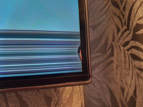

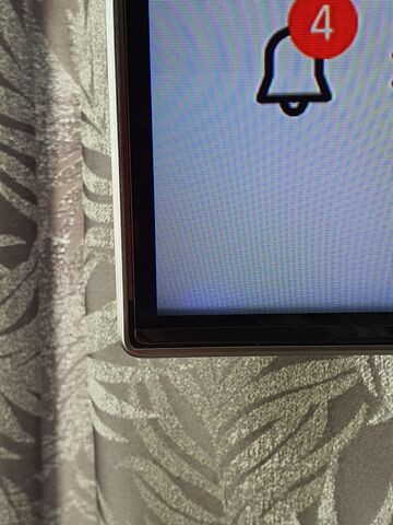

Celtis
Memmaao #139509 üzenetére
A törés nyilván zárlatot okoz és ezért melegszik és olvad. Jól tetted, hogy áramtalanítottad. A TV-ben van egy masszív váz a láb és a falitartó is ahhoz csatlakozik, a hátlap csak egy burkolat, nem teherhordó. Szerintem a falitartó egyenletesebben osztja el a terhelést mint a láb, ami elég kis területen van bekötve.

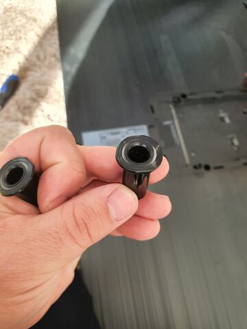

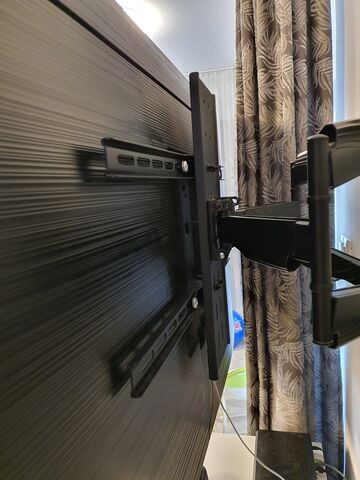

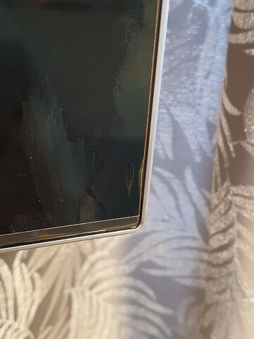

Piftuka
"Lehet a rögzítés húzza a hátlapot? "
Húzza bizony. Éppen most vitte vissza egy fórumtársunk az LG tévéjét is kicseréltetni (másodszor) emiatt.
Bekapcsoláskor még viszonylag rendben volt, a rögzítést követően a négy sarokban durva bevilágítás jelent meg. Erős a gyanú, hogy az rontotta el.
És ha belegondolunk... napjainkban, ezeken a "papírtévéken" vékony, könnyű burkolatot használnak, a panel "hajszákvékony" rétegekből áll, és az előlapot nem egy vastag üveg tölti ki, mint régen.
Ha kicsit szorosabban ráfogsz a burkolatra, tudod csavargatni.
Szóval VESA szabvány ide, mélyen benyúló csavarok oda, szvsz a változást nem vették figyelembe a fali karos rögzítő megoldások esetében.
Pláne ilyen b*szom nagy méretben, hibog a tévé, nyúlik, deformálódik a hátlap, az egész meghúzza a panelt is, aztán örülhet a felhasználó, ha bevilágítástól és "anomáliáktól" mentes marad a készülék.
Az ideális rögzítés 5 pontos volna: középen és a 4 saroknál, kiegészítve keresztpántokkal, és a keretet szemből is megtámasztó pántokkal. (Csak hát az ugye csúnya volna, mert szemből is látszana...)
Marad tehát ez. Aztán lehet drukkolni, hogy bírja a tévé.
Én asztali monitornak is min. 32 colos 4K megjelenítőt szeretnék, és miután sokáig csak teljesen állítható, forgatható, PIVOT lábas típusokat néztem, meggyőztek, hogy "ha jó a kijelző, lehet fix lábas kivitel is; majd veszek hozzá egy asztalra rögzíthető, minden irányba forgatható tartót".
Már ott tartok, hogy eszembe sem jut ilyen megoldást vásárolni. Pedig a ~32-42 colos monitor, vagy TV nem is annyira nehéz...
Ám ha sikerül kifognom egy hibátlan, homogén panellel szerelt kijelzőt, aminek frankó képe van, dehogy fogom kockáztatni mindezt egy ilyen rögzítéssel.
(A kérdésedre vonatkozóan pedig... törött tévét ne használj! Baleset-, illetve tűzveszélyes is lehet. Ne kockáztass!)
Gondoltam, amíg megjön a Q7FNAT-ba a panel, addig így törött panellel is használható. Viszont egy pontban elkezdett forrósodni és ott meg is olvadt a plexi. Csinál ilyet egy törött panel? Inkább áramtalanítottam. Illetve azt vettem észre, a hátlap körbe elég rendesen eláll, kvázi belátni mellette. Fali tartón van, A+ szabvány 65 colig. Lehet a rögzítés húzza a hátlapot?

MMben vettem.Igazából nem tudom, hogy viszzavigyem cserére vagy sem.Többen mondjátok a szennyeződést, ez megnyugtatóbb, mintha pixel hibás lenne.
Teljesen a szélén van, és csak közelről látszik ha pont oda fókuszál az ember.
A tévé valami brutálisan tetszik, csak a tudat, hogy az a szar benne van kicsit idegesítő...meg kérdés hogy egyáltalán kicserélik ezzel a hibával.Meg talán már nincs is belőle több...ráfizetni meg nem akarok, nekem a 300k volt a plafon.
