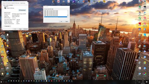

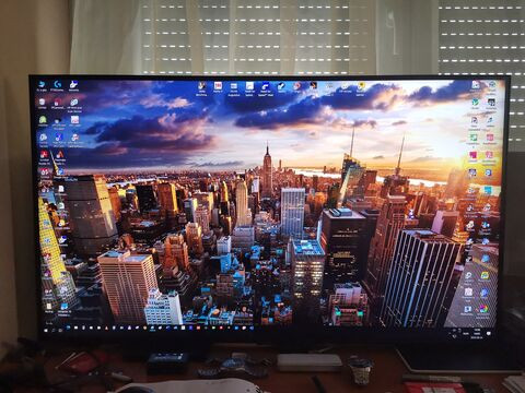

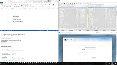

Daffni2
pigster #141668 üzenetére
Tökéletesen éles betűk, nagyon szép színek. Ha már volt nagy monitorod akkor nem kell bemutatni milyen előnyei vannak munkában egy nagy monitornak.Igen ám, de ez UHD 43" négy ablakot is megjeleníthetek egyszerre, úgy, hogy mindegyik tökéletesen éles, olvasható tartalommal bír. Nem kell tálcára dobálni, hogy dolgozni tudjak,

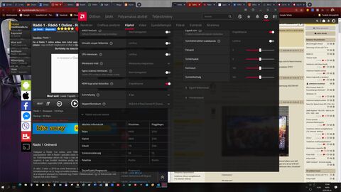

Egy UE50TU8002-t hajtok. Szuper minden, csak egyvalami nem.
Pc-re kötve HDMI-vel, játék és YouTube közben állandóan azt csinálja, hogy random eldobja a képet..elmegy, visszajön és így tovább..Az asztalon semmi, ott normális..Kibaszott idegesítő..Első Samu tvm, előtte Pana volt, az ment szépen. De ez nekem most fura..Mit kéne tennem?
Köszi -

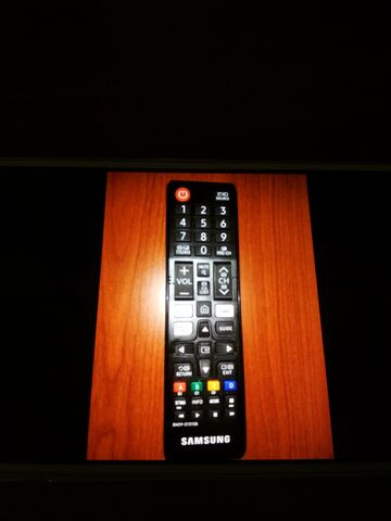

Anyámnak van egy 55RU7302 tévéje, viszont elég pocsék a távirányítója. Tudnátok ajánlani jól bevált (LG Magic Remotehoz hasonló) távirányítót, ami kompatibilis ezzel a tévével?
