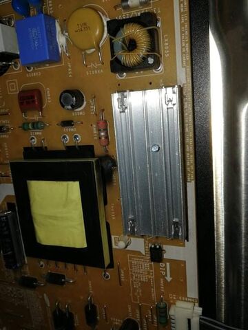

Kristof1118 #141040 üzenetére
Elsőre ellenőrizném a megfelelő feszültségek meglétét a tápegység kimenetén, de én arra tippelek, hogy valójában nem tud elindulni a tápegység mert valamelyik egyéb modul zárlatos és beterheli. Ha van szerviz dokumentációd és megfelelő műszered, akkor tudod mit kell csinálni. Ezek hiányában szerintem fordulj szakemberhez.

Sziasztok! Segítséget szeretnék kérni. Samsung ue32d4003bwhhx led tv az alany. A tv egyszer csak elromlott nem reagált semmire a standby led sem világított. A képen látható sérülés volt a tápegység panelen, azt kicseréltem egy jóra. Most a standby led világít ha be akarom kapcsolni párszor felvillan majd elalszik, mint amikor normál módon elindul, de se kép se hang. Merre keressem a hibát tovább? Nagyon szépen köszönöm előre is a segítséget.
