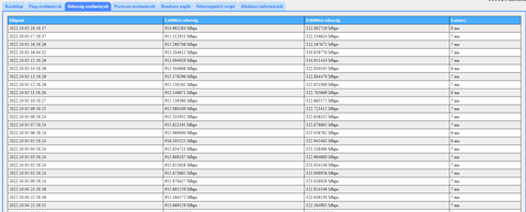

vargalex
DaM_HuN #2790 üzenetére
Az eszközön authentikáció nélküli webes felületen látod a méréseket. A letöltött html-t egy scripttel nem nagy mutatvány feldolgozni... Akár csak az utolsó mérést kiszedni belőle. Egyékbént a /tmp-ben vannak a nyers adatok, de ahhoz nem férsz hozzá, így marad a html parse-olás.

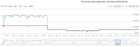

Akkor ott van valami, nekem 100 megás a net, ha jó kedve van, ráadásul mikrós, de simán megy a kártyás fizetés.
Nálam most pl. 2 hete volt egy napos karbantartás, és a 100/5-ös net 100/ 10-80 lett. Szerintük nem változtattak semmit. Én meg mondom oké akkor. Van amikor a letöltés elmegy 140-ig is, de ritka.
Így aztán most vakarom a fejem, hogy vegyek-e új gigabites routert, mert a mostani csak 100 megát tud kábelen, és kérjek-e másik dobozt, mert mivel csak 100-as a net, így olyat kaptam, amin 100-as a lan szintén.
A fekete egyenes vonal volt az 5 mega fel, aztán a karbantartásuk után meglódult.

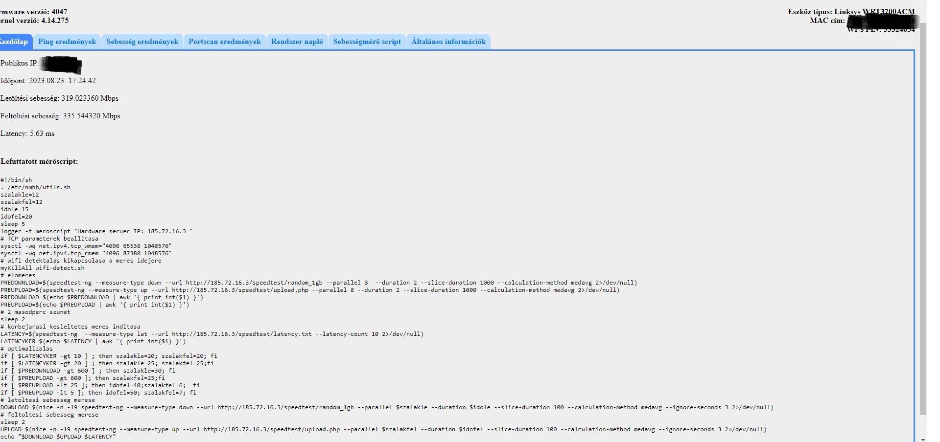

Simán elképzelhető, hogy nem megfelelő paraméterezésű nálad ez az új mérőscript. Ugye ebben a verzióban megpróbálnak viszonylag kevés szálon mérni (20, 25, vagy 30), ehhez viszont egy előmérést használnak. Ez lehet, hogy valamiért nem jó nálad, mert esetleg a szolgáltatód lassan engedi fel a teljes sebességre a vonalat. A korábbi script több, mint 100 szálon mért, ha jól emlékszem.
Az mit jelent, hogy az NMHH oldalán csináltál egy mérést? A webes felületen, vagy az eszközön?

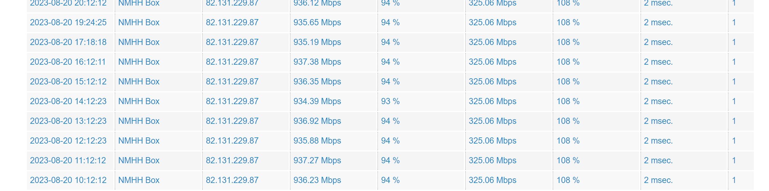

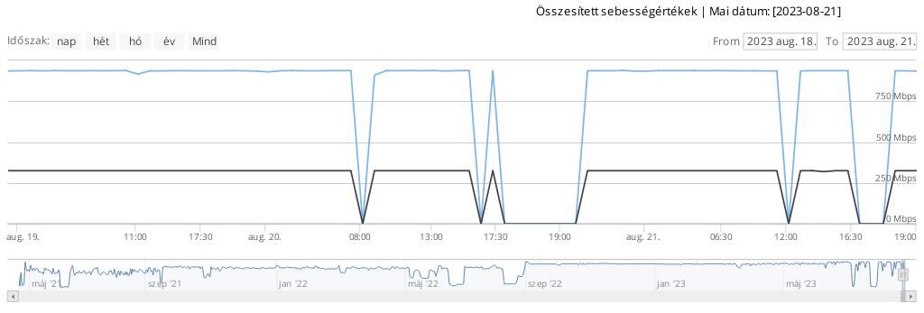

Nem lehetséges hogy az NMHH mérőboxa hülyült meg, vagy a mérésük valamiért hibás? Csak azért kérdezem, mert pont most torrenteztem le egy filmet, ami 55MB/s sebességgel jött le, ami ha jól számolom 440Mbit. Amint végzett a letöltés, egyből csináltam egy mérést az NMHH oldalán, és a mostanában szokásos 260Mbit lett az eredmény. Belépve a mérőboxba, szintén ezen alacsony sebesség körül vannak a mai mérések is. Gyanús nekem, hogy a hatóságnál van a hiba.
dethroner
dethroner #2751 üzenetére
Az összes sebességteszt össze-vissza mér. A mérőbox utolsó pár mérése a mostanában szokásos 260-310 közötti le és 320-340 közötti feltöltést mutat.
A szélessávnet oldalán a szoftveres mérés egyik percben 220/450 egy perccel később 308/547. Újabb egy perc múlva a speedtest.net 460/284 értéket mér.
Mindig azt hallottam korábban hogy a szoftveres mérés nem megbízható (erre szoktak a szolgáltatók is hivatkozni ha hibát jelez az előfizető), hardveres mérés kell. Ehhez képest pont a hardveres mérés a leglassabb nálam. -

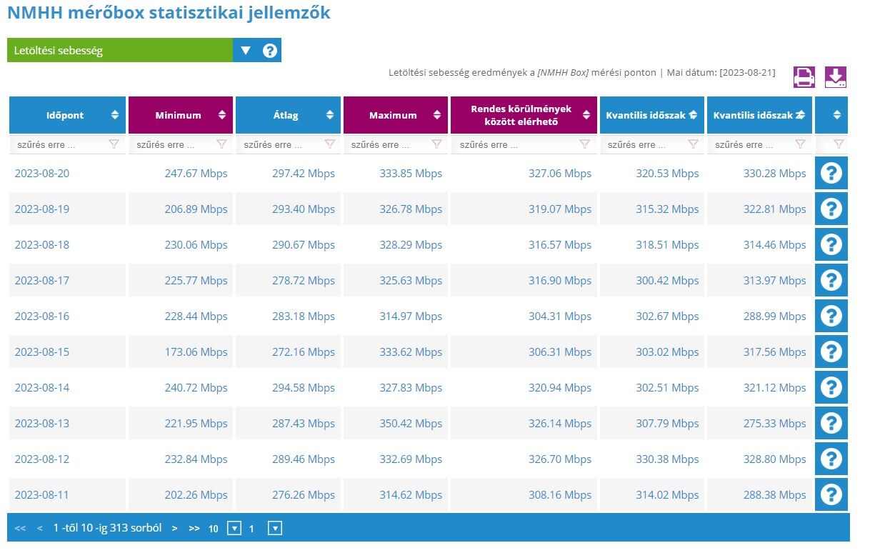

DaM_HuN #2746 üzenetére
Gondolom kivették a táblázatból a 0 értékeket, mert nem mutatott jól. A frontend fejlesztést nem követem...
#2747 dethroner: Ahogy nézem, az a rendes körülmények közötti érték valami olyan, ami a sorbarendezett mérések közül a 90% körüli értéket veszi.
Azaz neked sorbarendezi a 24 mérésedet és a 21. és 22. helyen álló mért értékek átlagát veszi. Legalábbis első ránézésre ezt csinálja és nem azt, hogy 90%-ban mi az érték...
dethroner
Hát ez az, semmi nem változott nálam. Minden ugyanaz, mint előtte, csak a sebesség esett vissza. Ugye alap esetben a saját routeremből kapja a mérőbox a netet amit méricskél. Ma reggel próbaképp a saját routerem kikapcsoltam és közvetlenül a mérőboxba vittem a netet. De semmi változás.
És nem volt egyik mérés se jóval 300 felett. És nem az átlagot írtam
Az átlagot könnyű kiszámolni, az stimmel is. Van egy olyan érték, amit úgy hívnak Rendes körülmények között elérhető. Az NMHH megfogalmazása szerint a rendes körülmények között elérhető sebességnek naptári naponként legalább az idő 90%-ában az előfizető rendelkezésére kell állnia, kivéve a szolgáltatás korlátozásának, szüneteltetésének és felfüggesztésének esetét.
Na most ha a mérőbox napi 24 mérést végez, és ebből 13 mérés kevesebb mint 300 megabit, akkor ez rohadtul nincs 90%-ban 300 felett. Ehhez képest az NMHH oldalán van egy statisztika, ami szerint az említett napon 327 mega a rendes körülmények között elérhető. Na de hogy? -

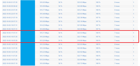

Már megint nem tudok rájönni mi az ég lehet hibás...
Most éppen ezt csinálja:
hiányoznak mérések, ott nullával jelöli a sávszélességet a grafikonon, de magába a táblázatba nem kerül be adat és ez már egy jó hónapja így megy. Idáig, vagy 0-ás mérést, vagy hibás mérést írt ilyenkor, függően attól, hogy a net hagyott ki, vagy az NMHH szeró. Ez mitől lehet vargalex szerinted?
sajna ugye a box memóriája annyira kicsi, hogy mire visszanézném, addigra az emléke is felülíródott vagy 20x.Mindezt pont akkor, amikor megreklamáltam a netet, mert majd 20 egybefüggő napig nem fedezte még a vállalt minimum harmadát sem a sávkeskenység, de ha nem tudok megbízható valid méréseket produkálni, akkor mindjárt el is veszik az NMHH box előnye.

Sz mindegy, hogy publikus-e az információ, de kliens oldalon is látszik, hogy a szerver várakoztatja a mérést (indulásnál), ha úgy ítéli meg, hogy erőforrás korlátba ütközhet.
Persze, mivel az ISP kiderítheti a merő szerverek IP címeit, így bőven gyorsíthat, vagy lassíthatja is a merésen (pl. forgalom priorizálással). Utóbbi állna érdekében, hiszen számára a lényeg az, hogy a hálózata képes az adott sebességre. Arra nem kötelezi semmi, hogy ezt a teljes szolgáltatási időben, minden irányban tudnia is kell… -
