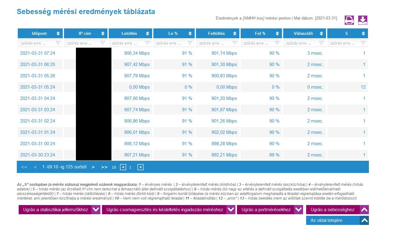

vargalex #2820 üzenetére
Haliho!
Köszi!
Igen, valami történt.
Most tele van 9, és 12-es hibával, és 0-ás méréssel.
9 – forgalmi korlát túllépése (a mérés közben az adatforgalom meghaladta a feladat végrehajtása esetén elfogadható mértéket, ami jelentősen torzíthatja a mérési eredményt)
12 – „error”Fura mert a torrent letöltés ritkán megy, a feltöltés is jóval 10Mbps alatt szokott lenni. Bár az igaz hogy szinte folyamatosan megy a sweettv mikor itthon vagyok.
vargalex #2812 üzenetére
Pedig anno írtam az info@-ra, hogy szolgáltatót váltottam, ill most is. Ennek ellenére Inviteles csomagként vagyok nyilvántartva. Sajna a mérőbox szolgáltató beállításaihoz én nem férek hozzá.
Igen, pl. jól látható, hogy a 777.95-ös mérés után van egy nullás értékű, majd a következő megegyezik a grafikonon is ábrázolt 936.99-el.

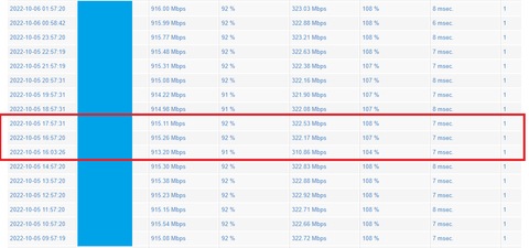

DaM_HuN
csendes újonc
vargalex #2704 üzenetére
Értem, akkor ezek szerint az lehet a hiba, hogy megakad benne a mérés miután véghezviszi a box, ezért nem használja ki a teljes sávszélességet és csak teljes ramtörlés után áll helyre?
És minden rendelkezésemre álló különböző évjáratú, működésű, csipszetű és fw-ű ASUS routernél?
Elhiszem neked, mert Te írtad ezt a kütyüt én meg annyira nem értek sem a router programozáshoz (mondjuk nem próbáltam még sose), se túl mélyen a hálózatokhoz, hogy kétségbe vonjalak.
És az miért lehet, hogyha visszateszem a backupot, akkor azonnal a hiba is visszakerül?Ez azért érdekes, mert visszament a TUF-nál is, az RT-66-nál is és az N56-nál is amikor backupból került visszaállításra a router, direkt kipróbáltam tegnap (illetve a TUFnál ma) mindegyiknél.
Megint teljesen visszaállítottam a TUF-ot (szeretem beírni azt a 100 DHCP-t, meg 100+ WAN filteringet, hogy teljesen tiszta legyen a beállítás, már szinte fejből megy...) és megint megy a gigabit, direkt mindig két tesztet végzek és mindig újra is építem a kapcsolatot két teszt között, hogy dolgozzon a router, az ONT és az OLT is, nehogy valami szerver oldali konfig hiba legyen...
2022-08-29 10:59:17 Digi 92.xxx.xxx.221 944.79 Mbps94 %327.53 Mbps164 %3 msec.1
2022-08-29 10:32:26 Digi 91.xxx.xxx.139 943.03 Mbps94 %327.41 Mbps164 %3 msec.1
Most így hagyom csütörtökig a box nélkül teszek a szerződésre, kíváncsi leszek elő jön-e a sávszélesség hiba, ha nem, akkor visszateszem a boxot ismét és megnézem előjön-e a hiba, ha igen, akkor viszont ismételten fennáll majd a kérdés miért történik, miért nem áll helyre, hogyan kerül bele a minden router .cfg-jébe is és miért az elmúlt évekből csak 1-2 hónapja (egészen pontosan június 9 óta)?
Persze azt nem írtam le, de tegnap éjszaka még játszottam vele a másik DIGInél, a backup routerrel (RT-66) is eljátszottam, hogy feldugtam, elállítódott a net, levettem a boxot maradt rossz, feltettem a másik -már visszaállított és jól szereplő- routert (N56) és ment rendesen, visszaállítottam backupból az RT66-ot úgymaradt, visszaállítottam és kézzel beírtam az RT66-ot és megjavult. Esetleg még azt tudom elképzelni hogy az UPNP-n piszkál bele, azt nem néztem a logban, hogy oda nyúl-e valami, majd amikor felteszem a boxot újra kipróbálom bekapcsolva, illetve kikapcsolva is az UPNP-t hogy mi történik.)
Mostmár jövővel kapcsolatos kérdés, mert sejtem, hogy mihelyt felteszem valószínűleg megint elqrja a netet:
a box firmware-t nem lehet valahogy újra feltenni? (persze meg tudnám customolni, vagy visszatenni a gyári fw-t, de akkor sem lenne meg az a firmware ami most van rajta. Hivatalos formában nem lehet teljesen újraírni a boxot? A reset nem változtat a dolgon, azt már próbáltam mielőtt elkezdtem a DIGIt izélgeti és a hálózatomat tesztelni.) -

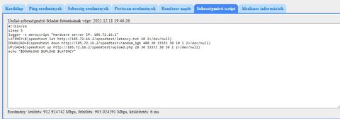

OK.
A 19:15-öst lekéstem, a 20:16-os ez, itt most lement a mérés:
Mon May 3 20:16:07 2021 user.notice living.sh: SPEEDTEST
Mon May 3 20:16:12 2021 user.notice meroscript: Hardware server IP: 185.72.16.2
Mon May 3 20:17:00 2021 cron.info crond[1683]: USER root pid 23681 cmd /etc/nmhh/firstlogin.sh
Mon May 3 20:17:00 2021 cron.info crond[1683]: USER root pid 23682 cmd /etc/nmhh/living.sh
Mon May 3 20:17:00 2021 user.notice firstlogin.sh: /etc/nmhh/fesz.id exists. Not first start.
Mon May 3 20:17:00 2021 user.notice living.sh: CC available. Killing PPPoE capture
Mon May 3 20:17:00 2021 user.notice living.sh: Killing all processes with name detect-pppoe
Mon May 3 20:17:00 2021 user.notice living.sh: myKillAll killed 0 processes
Mon May 3 20:17:00 2021 user.notice living.sh: Killing all processes with name pppoe-capture
Mon May 3 20:17:02 2021 user.notice living.sh: Traffic: 0.33574 MB
Mon May 3 20:17:12 2021 user.notice throughput.sh: Killing all processes with name watchtraffic.sh
Mon May 3 20:17:12 2021 user.notice throughput.sh: Killing process id 22885
Mon May 3 20:17:12 2021 user.notice throughput.sh: myKillAll killed 1 processes
Mon May 3 20:17:12 2021 user.notice throughput.sh: Download: 929.836062, upload: 339.510605, latency: 1
Mon May 3 20:17:13 2021 user.notice throughput.sh: Port knocking opened the https port
Mon May 3 20:17:13 2021 user.notice throughput.sh: OK
Mon May 3 20:17:19 2021 user.notice living.sh: Port knocking opened the https port
Mon May 3 20:17:25 2021 user.notice living.sh: Result: {"crypt_key":"***","data":"***"}
A mérőscript:
"#!/bin/sh
sleep 5
logger -t meroscript "Hardware server IP: 185.72.16.2"
LATENCY=$(speedtest lat http://185.72.16.2/speedtest/latency.txt 10 2>/dev/null)
DOWNLOAD=$(speedtest down http://185.72.16.2/speedtest/random_1gb 400 30 33333 30 10 1 2>/dev/null)
UPLOAD=$(speedtest up http://185.72.16.2/speedtest/upload.php 28 30 33333 30 30 1 2>/dev/null)
echo "$DOWNLOAD $UPLOAD $LATENCY""
Szerintem a script jó így ránézésre. -

Mon May 3 16:15:00 2021 user.notice living.sh: Killing all processes with name detect-pppoe
Mon May 3 16:15:00 2021 user.notice living.sh: myKillAll killed 0 processes
Mon May 3 16:15:00 2021 user.notice living.sh: Killing all processes with name pppoe-capture
Mon May 3 16:15:02 2021 user.notice living.sh: Traffic: 0.0967293 MB
Mon May 3 16:15:37 2021 user.notice living.sh: Port knocking opened the https port
Mon May 3 16:15:47 2021 user.notice living.sh: Result: {"crypt_key":"*****"}
Mon May 3 16:15:47 2021 user.notice living.sh: SPEEDTEST
Mon May 3 16:15:52 2021 user.notice meroscript: Hardware server IP: 1**.***.***.***
majd 16:17-kor pedig lement a teszt.
Mon May 3 16:16:00 2021 cron.info crond[1683]: USER root pid *** cmd /etc/nmhh/firstlogin.sh
Mon May 3 16:16:28 2021 user.notice living.sh: IDLE. Nothing to do
Mon May 3 16:17:00 2021 cron.info crond[1683]: USER root pid *** cmd /etc/nmhh/firstlogin.sh
Mon May 3 16:17:00 2021 cron.info crond[1683]: USER root pid *** cmd /etc/nmhh/living.sh
Mon May 3 16:17:00 2021 user.notice firstlogin.sh: /etc/nmhh/fesz.id exists. Not first start.
Mon May 3 16:17:00 2021 user.notice living.sh: CC available. Killing PPPoE capture
Mon May 3 16:17:00 2021 user.notice living.sh: Killing all processes with name detect-pppoe
Mon May 3 16:17:00 2021 user.notice living.sh: myKillAll killed 0 processes
Mon May 3 16:17:00 2021 user.notice living.sh: Killing all processes with name pppoe-capture
Mon May 3 16:17:02 2021 user.notice living.sh: Traffic: 0.491034 MB
Mon May 3 16:17:12 2021 user.notice throughput.sh: Killing all processes with name watchtraffic.sh
Mon May 3 16:17:12 2021 user.notice throughput.sh: Killing process id 30800
Mon May 3 16:17:12 2021 user.notice throughput.sh: myKillAll killed 1 processes
Mon May 3 16:17:12 2021 user.notice throughput.sh: Not a valid traffic result: 883.914765 339.097767
Mon May 3 16:17:13 2021 user.notice throughput.sh: Port knocking opened the https port
Mon May 3 16:17:13 2021 user.notice throughput.sh: OK
Mon May 3 16:17:19 2021 user.notice living.sh: Port knocking opened the https port
Mon May 3 16:17:25 2021 user.notice living.sh: Result: {"crypt_key": "*****"}Nem tudom mit kellene látni rajta, az egyiken nem ment végig a script csak egy része, a másik pedig közölte nem jó az eredmény. Ha láttok benne valami mást is, akkor érdekelne miért lett 12-es. Nem sok érdembeli tájékoztatást ad az egyszeri usernek a log, ahogy a honlap se a hibák okairól... legalábbis én nem találtam, pedig kerestem a keresővel is.

Hajnalban volt egy nullás mérés, de két perc múlva megismételte, akkor jó volt. Kihúztam, mert kétszer szakadt meg, mióta húsz perce beléptem a Prohardverre.
Hegyirabló
vargalex #2626 üzenetére
A megszakadások az 5-10 másodperc/alkalom. Én készséggel elhiszem, hogy nem mérődoboz+NMHH oldali a hiba, ha elmagyarázod nekem, hogyan lehetséges az, hogy amint kiiktatom a hálózatból a Linksyst, azonnal megszűnik a hiba. A világtörténelem első esete lenne, hogy szolgáltató oldali hiba van (ami ez esetben az NMHH). Lehet, hogy kevesebbet kellett volna költeni konferenciára meg mobil illemhelyre, és többet fordítani a mérődoboz üzemeltetésre. Az pedig egy nagyon-nagyon rossz érv, hogy többen is használják, de senki nem panaszkodik. Senkit nem akarok megbántani, de embertársaim jelentős része mint ha nem is ezen a bolygón élne (értsd, észre sem veszik az ilyen 5-10 másodperc megszakadásokat).
Hegyirabló
vargalex #2624 üzenetére
Leginkább semmi. Egyszer csak az történt, hogy mérő doboz=szakadozás, nincs mérő doboz=nincs szakadozás. De ne vedd magadra, tudom, hogy (részben?) Te írtad a szoftverét. De az tény, hogy megjelent ez a jelenség, a szolgáltató váltás után sem szűnt meg, így számomra egyértelmű, hogy a hiba nem az én készülékemben van.
