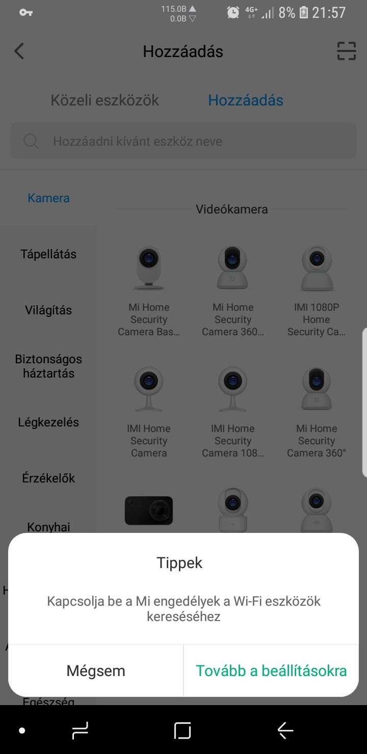

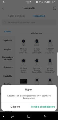

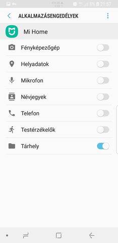

A kerdes lehet h mar elhangzott, de nem talaltam. Nem ma kezdtem ahhoz tul oreg vagyok de tok lamanak erzem magam (ekezetek hianyaert bocs).
Vettem nem reg egy 1gen Mi robot porszivot.
A mobil appal gyult meg a bajom.
Letoltottem az itt elso hozzaszolasban levo forumrol a magyar appot, regeltem ezert a MI forumba, majd regeltem az appban amit nevetsegesnek tartok h 2 helyen (mar az 1is az) kell regeljek h egyaltalan hozza ferhessek a porszivo beallitasaihoz, de megtortent.
App fent, bejelentkezve. Racsatlakoztam a robot wifijere es van mobilnetem.
Eszkoz hozzaadasakor nem talal semmit se Nemeto. Se Kina se Magyaro. kivalasztas utan se.
Mit csinalok rosszul? Meg a kozelben levo eszkozok modnal sem.
Kereses elott feldobja h kapcsoljam be a bluetootht (nem tudom ugyan minek, de legyen), es h adjak engedelyt a wifi pasztazasahoz az appnak, es kedvesen az appbeallitasokba iranyit ahol NINCS is ilyen engedelyre lehetoseg.Kicsit tul macerasnak erzem de ha mar eddig eljutottam segitsetek legyetek kedvesek h vegre beallithassam a robotot kedvem szerinti idozitesre.
Koszonom

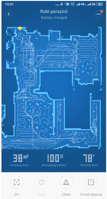

Nekem szőnyeg sarkánál felhajtva szokott így meghülyülni, és ezután kaotikusan néz ki a térkép. Nem értem, mert egyik porszívózásnál tök szép a térkép, frankón, hiba (=szerencsétlenkedés) nélkül végigmegy, következő alkalommal meg rossz nézni, amit művel. Körbe körbe bolyong, forgológik egy helyben, fal mellett, a szőnyegre ha nem tud felmenni, akkor a falra akar felmászni, már a falat is összegányolta. Szóval nekem tapasztalatom szerint a szőnyeg sarka a mumus.

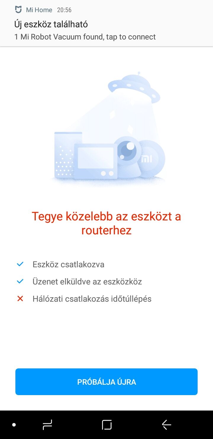

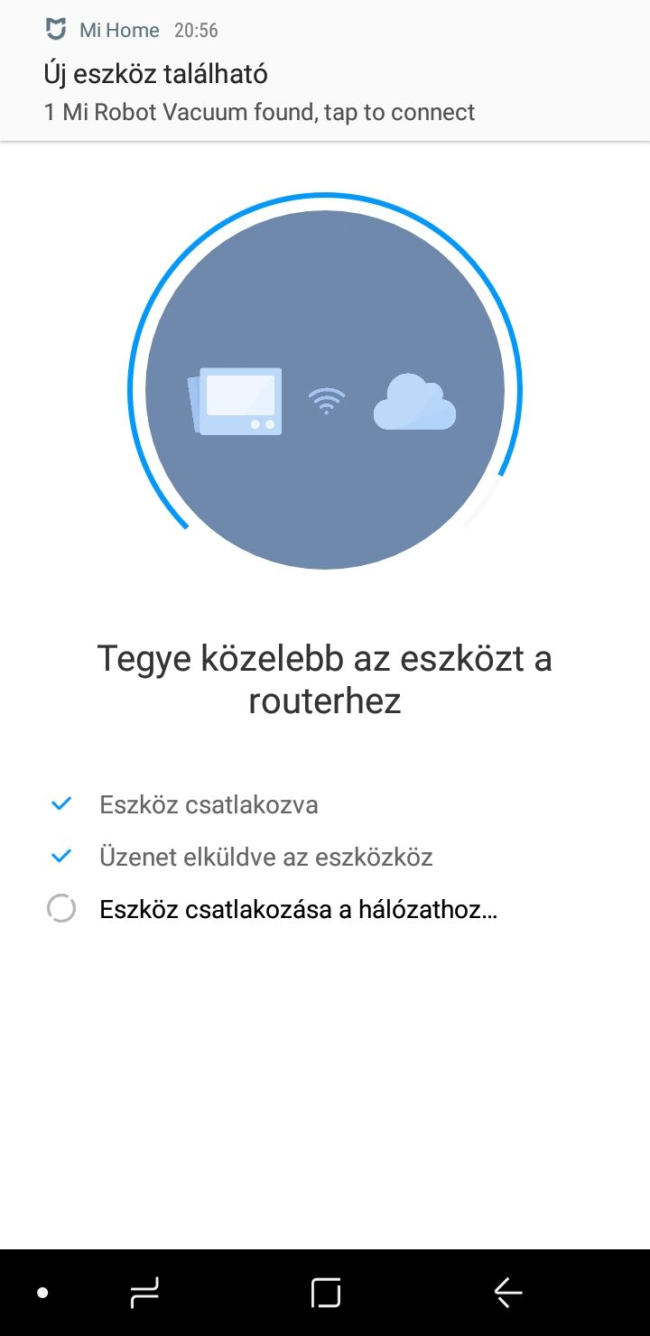

Valami ötlet, hogy Mi Vacuum Cleaner miért nem akar csatlakozni a routerhez? Bő 1 évig ment, de most kénytelen voltam wifi jelszót cserélni, megtalálja az eszközt, de aztán hibával leáll, hogy "Bring device closer to router" , wifi jel bőven van itt és eddig ment is.
