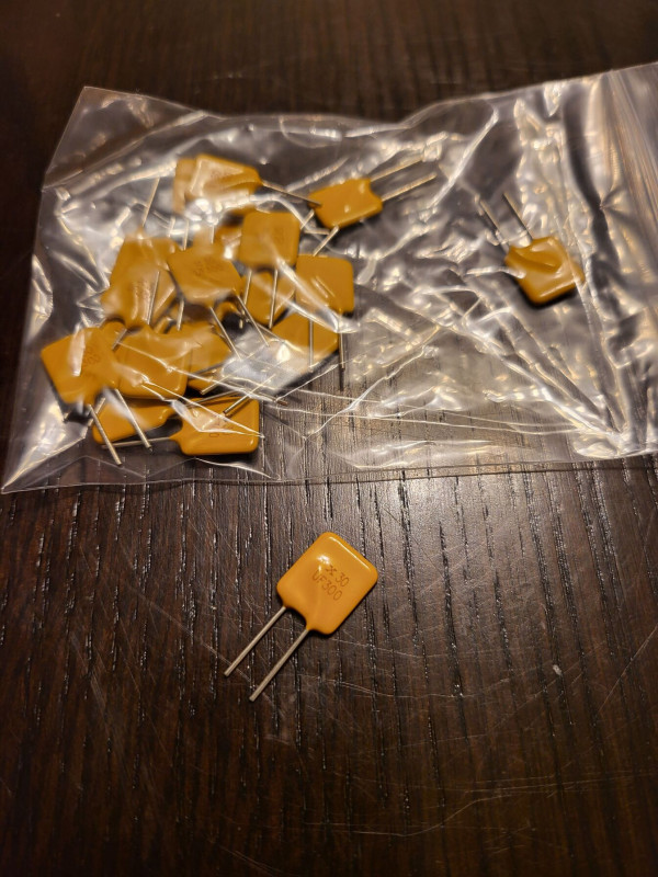

Különösen Roborock S5/S50 tulajoknak lesz fontosabb az alábbi bejegyzés, de lehet későbbi modelleket is érint.
S50 modelleknél néhány év után (4-5 év) igen nagy százalékban előkerülő hiba a 13-as hibakód. Error 13.
A tünet, hogy a porszívó elkezdi megszakítani a töltést, lemászik a dokkolóról majd vissza. Az elején ritkábban csinálja, én is a töltési pontok tisztaságára gyanakodtam, majd elkezdődik egyre sűrűbben a töltésmegszakítás, végül már képtelen feltölteni magát és 13-as hibakóddal kiáll.
A hibát egy a porszívó alaplapján lévő öngyúgyuló biztosíték okozza, ami viszonylag egyszerűen, kis forrasztással cserélhető otthon. Erről igen sok, részletes videó van a neten.De a lényeg, hogy nekem most érkezett meg a csomag Kínából. Akinek ilyenre lenne szüksége, nagyon szívesen küldök neki egy postai levélköltség áráért. Valószínűleg réteg poszt, túl sok embert nem érint, de akit igen annak elég fontos lesz:
