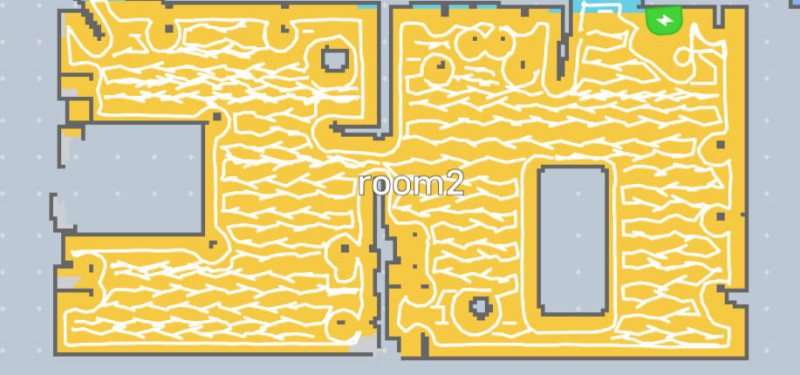

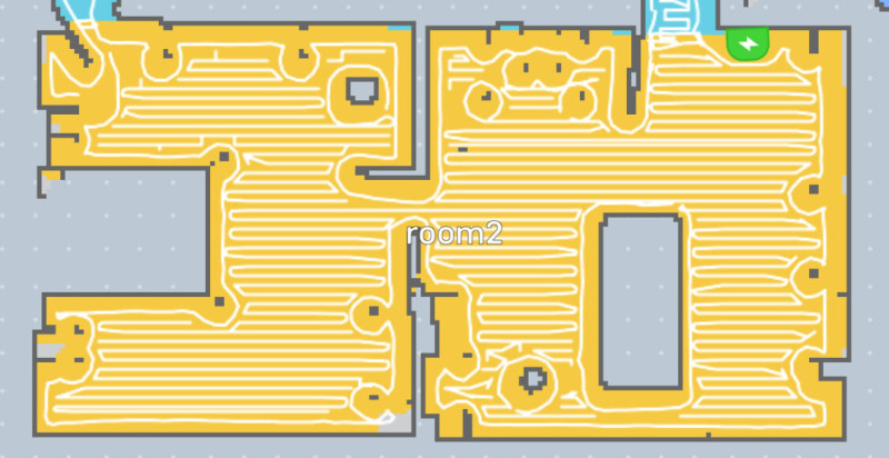

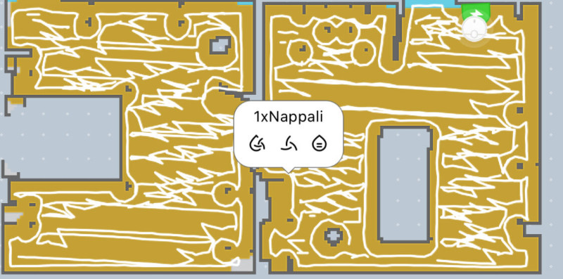

Ez mitől van, hogy porszívózás+mop programot elindítottam és nagy katyvaszt csinált?
Volt, hogy csak szívott, szép a térkép, utána csak MOP szintén szép a térkép, aztán együtt a kettő és katasztrófa lett…
Térképeztessem fel újra? -

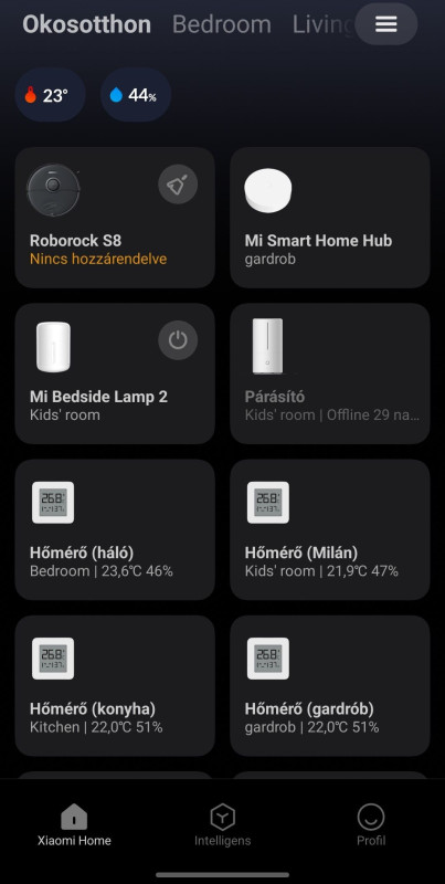

Egy porszívót hozzá lehet rendelni több mi home fiókhoz? Tehát pl nekem itthon van az én felhasználó fiókomban lévő otthonnhoz társítva térképpel, ütemezéssel és lehet egy másik fiókhoz meg mondjuk a kertben egy másik fiókhoz rendelve ottani térképpel, ütemezéssel használni?
Üdv: Fishor

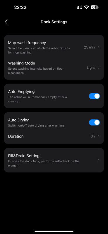

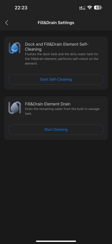

Na ez a funkció nem is működik, azt mondja "fill&drain element ckeck failed". Láttam lehet hozzá venni utólag csapra szerelhető tartály megoldást, valószínűleg ahhoz lenne.
Viszont akkor kérdés: van-e mód a rendszer átmosására, teljes nagy öblítésre, amivel a dock és a robot is tisztítható?

Roborock Q Revo: volt valami olyasmi beállítás az alkalmazásban, hogy self cleaning &draining, vagy valami hasonló, két választási lehetőséggel, de most az istenért nem akar előjönni. Mikor elérhető ez a funkció? Azt hiszem a dokkoló beállításai között legalul volt/bukkan elő néha.
