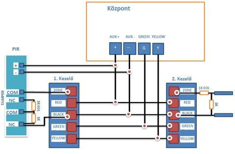

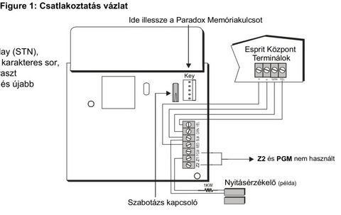

Tehát nem sikerül sehogyan sem bekötni a mozgásérzékelőt, mivel annak 6 db csatlakozója van, és nem tudom, hogy mit hova kössek belőle a kezelőre..., mivel ott erre a kezelői zónára csak az 1db ZÓNA1 bekötési lehetőség van, hiszen a másik vezetéket a negatívra kell kötni.. vagyis nem tudom, hogy hogyan érjem el, hogy a mozgásérzékelőből vegye a jelet a kezelő ZÓNA1 portja -
RR-13
Valaki tudja esetleg, hogy ESPRIT PARADOX riasztóhoz használt, 642 LCD v1.10 típusú kezelőjében, a kezelő zónára, hogyan lehet kötni mozgásérzékelőt, nyitásérzékelő helyett?
Van a ZONA1 és PGM bemenet, illetve a "+" és "-" (és a két kezelői csatlakozás).
A PGM ebben az esetben nem tudom mit takar, mert a leírása erre nem tért ki...
Remélem nem kérdeztem hülyeséget... fontosabb lenne egy mozgásérzékelő, mint egy nyitásérzékelő, nem szeretnék 12m újabb vezetéket húzni, ha nem muszáj, mivel a kezelőtől 2 méterre kellene csak rakni egy zónát..., ezért szeretném a mozgásérzékelőt inkább.
Köszönöm előre is a választ. -
