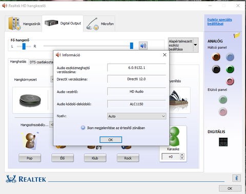

Létezik még a realtek HD hangkezelője, win10 alatt?
Ti mit használtok, honnan szerezhetőbe? -

stuka20
Hali!
Valaki tudna segíteni, hogy ezt ismét elő tudjam hozni? Illetve még annyit, hogy a képen látható programmal tudjam állítani hogy most a hangfalról jöjjön a hang vagy a fejhallgatóról. Szépen be volt állítva eddig minden, csak egy program (vagy én) teljesen elállította.
Röviden: Ezt a videót követtem és valszeg emiatt állítódott el minden.
Illetve ezt is próbáltam, de nem jött be.
