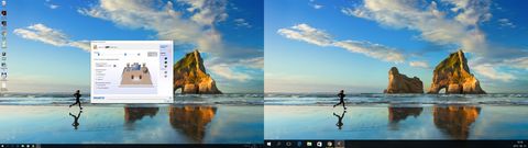

Igen, persze, a Win alatt is be lehet állítani, ez rendben van, de a Realtek felületén azért sokkal több beállítási lehetőség van/volt.
Vagy a Realteknél átmentek sznob irányba?
Arra gondolkok, h azt gondolták nem kell kezelőfelület, mert azt csak a prolik használják, mert akinek van pénze, az ún. "igényes" hangrendszert használ (értsd: legalább egymilliós házimozi hangcucc), és nincs szüksége semmiféle módosításra a hangképben..Hát..... menjenek a f×nébe.
Ha valaki nem akarja, nem állít át semmit sem, de elvenni az esetleges beállítás lehetőségét.. kíváncsi lennék milyen marketing halandzsával próbálják megvédeni döntésüket.

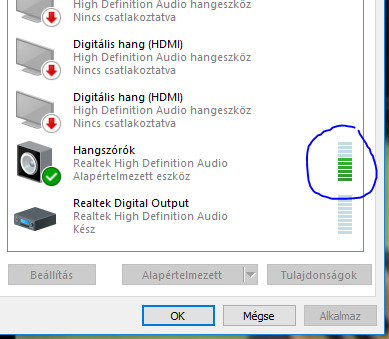

Oksi
Be van dugva a számítógépbe a headset érzékeli mert ki írja hogy egy új eszköz csatlakoztatva de nem szól csak sípolást hallani de másik gépen telon műküdík hangszóroval is kipróbáltam akkor is ugyan ez volt
meg a monitoromon is van hanszoró és az se szól
Mi lehet a gond?

Adott egy Asrock H81M alaplap, rajta integrált Realtek HD Audio (ALC892) hanggal.
Az a problémám, hogy ezidáig az alaplapi videó kártyát használtam, de te megtoldottam egy komolyabb hardverrel a PIIe slot-ot, és úgy veszem észre ezzel egy időben eltűnt a hangunk!
UEFi default is volt már -igaz ott nem tekergettem az elsődleges videón kívül semmit.
Látom, hogy a hangerőszabályzón ugrál a zöld bacás, ám sem az előlapi, sem a hátoldali kimeneten sem nyikkan meg. :/
Driver frissítés is volt már... Ki is vettem a videó kártyát, és vissza kapcsoltam az alaplapit, de így sem történt változás!
Mire számíthatok? Hazament a hangkártya a lapon?SB Live-val jártam már úgy, hogy megpadlózott, nem volt hang, a win látta a kártyát, de a telepítő viszont nem találta.
Itt ha leszedem a drivert, akkor a win alapból felteszi a sajátját... (a kimeneteken akkor si csend van)
Van valakinek ötlete?Előre is köszi!
