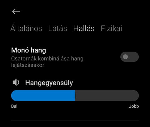

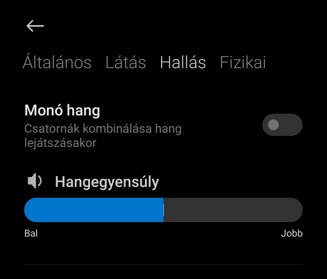

Robit Sakraf
Sziasztok, kérnék egy kis segítséget.
A lányomnak van egy ilyen telefonja. Az a probléma jött elő hogy a csatlakoztatott fejhallgató egyik oldala nem szól. Az a furcsa hogy se vezetékes se Bluetooth fülhallgató esetén sem.
Átnéztem minden beállítást amihez hozzáférek de nem találtam semmit ami segítene.
Örülnék ha tudna valaki segíteni.
Gondolkodtam a gyári visszaállításon de ez lenne az utolsó lehetőség.
Minden gyári a telefonon, nem volt buherálva. -
