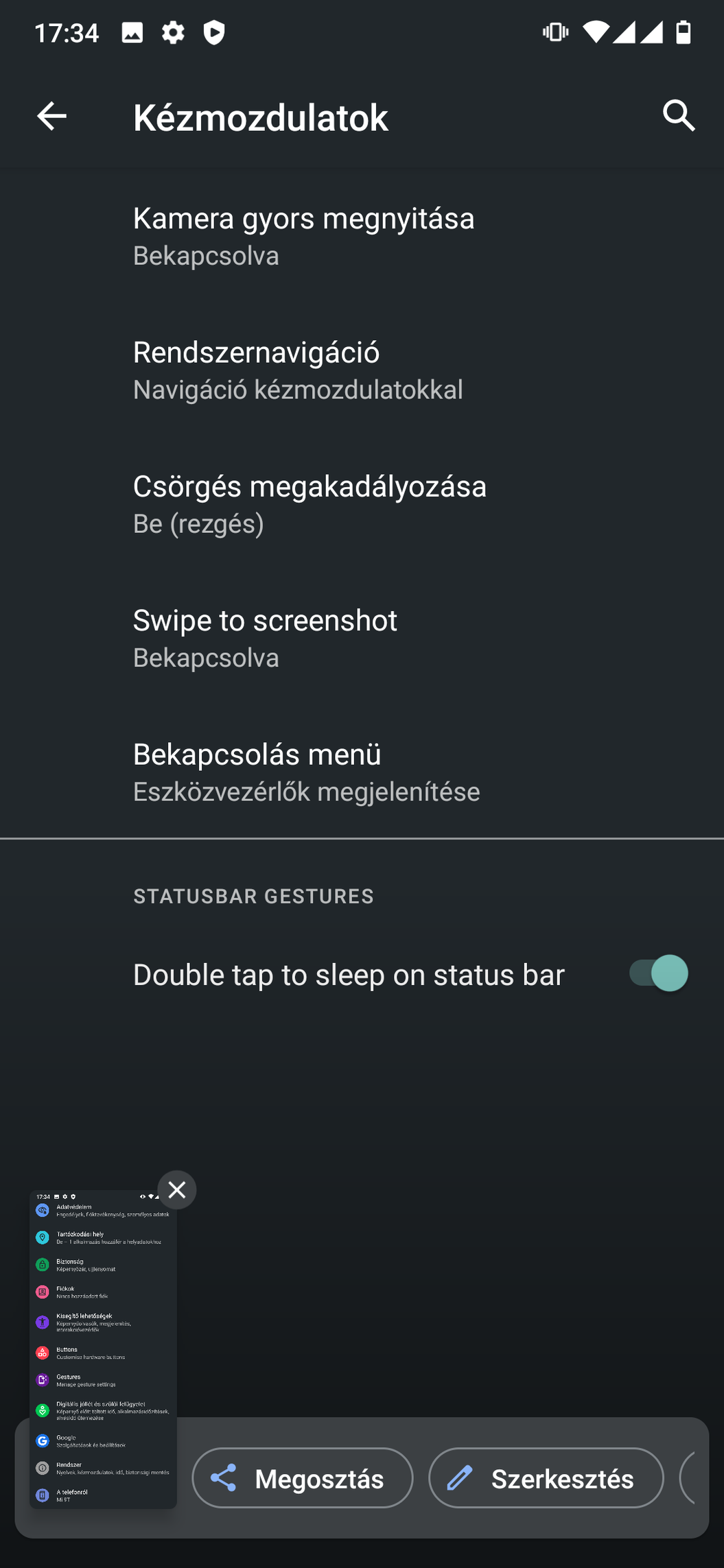

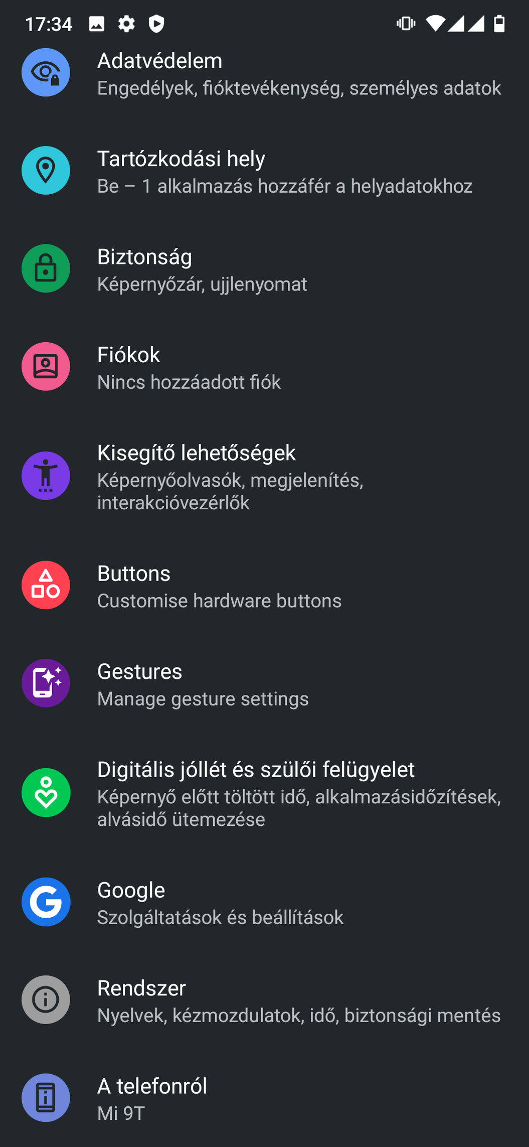

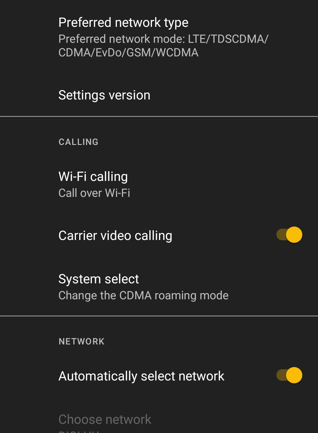

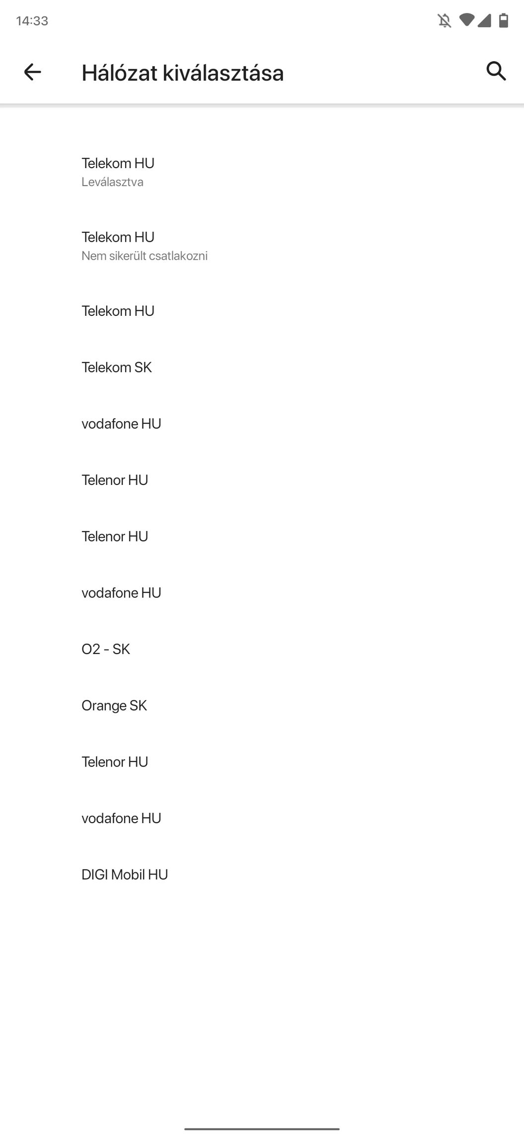

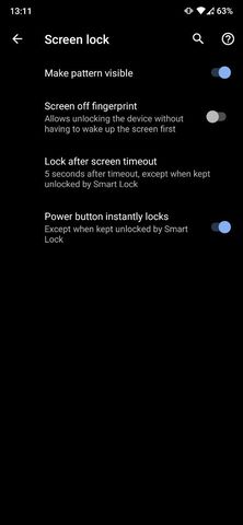

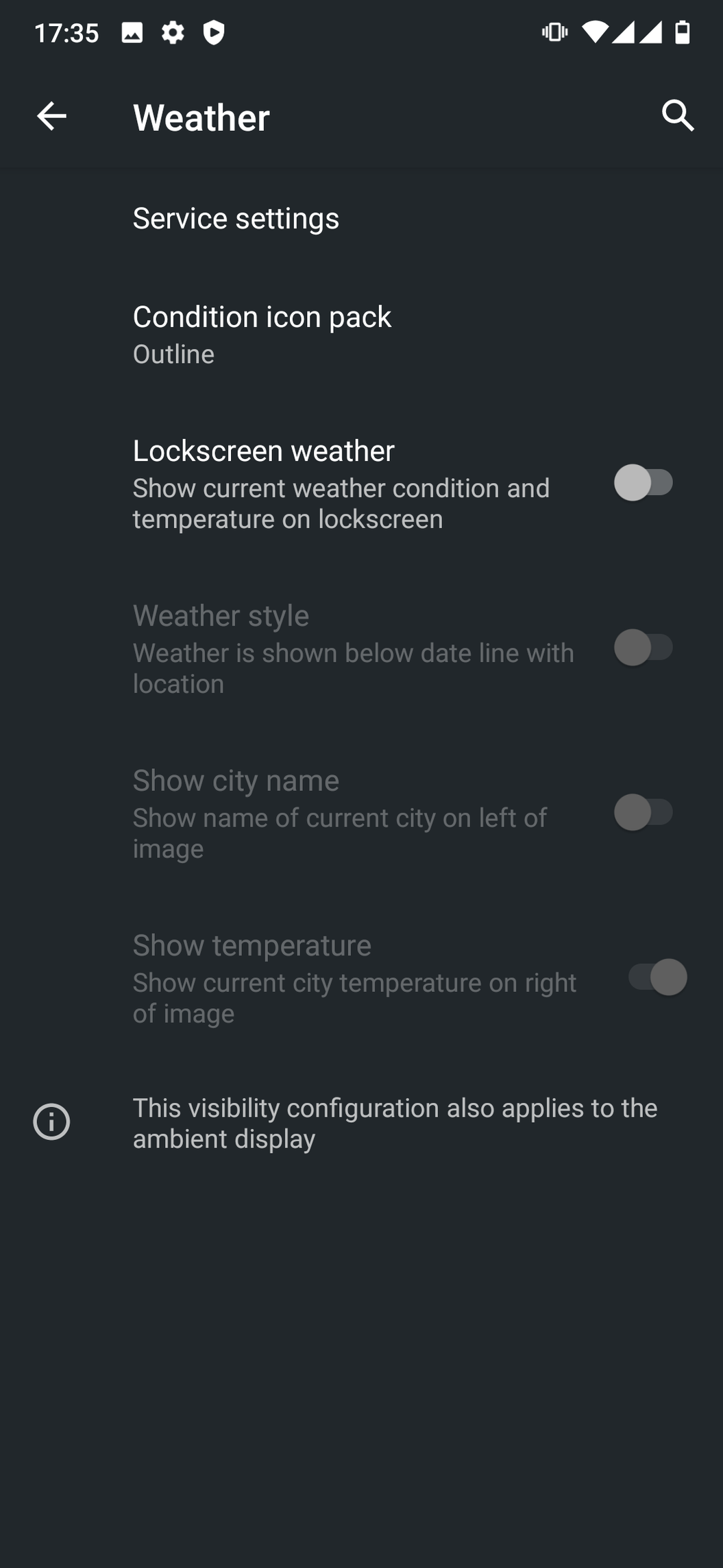

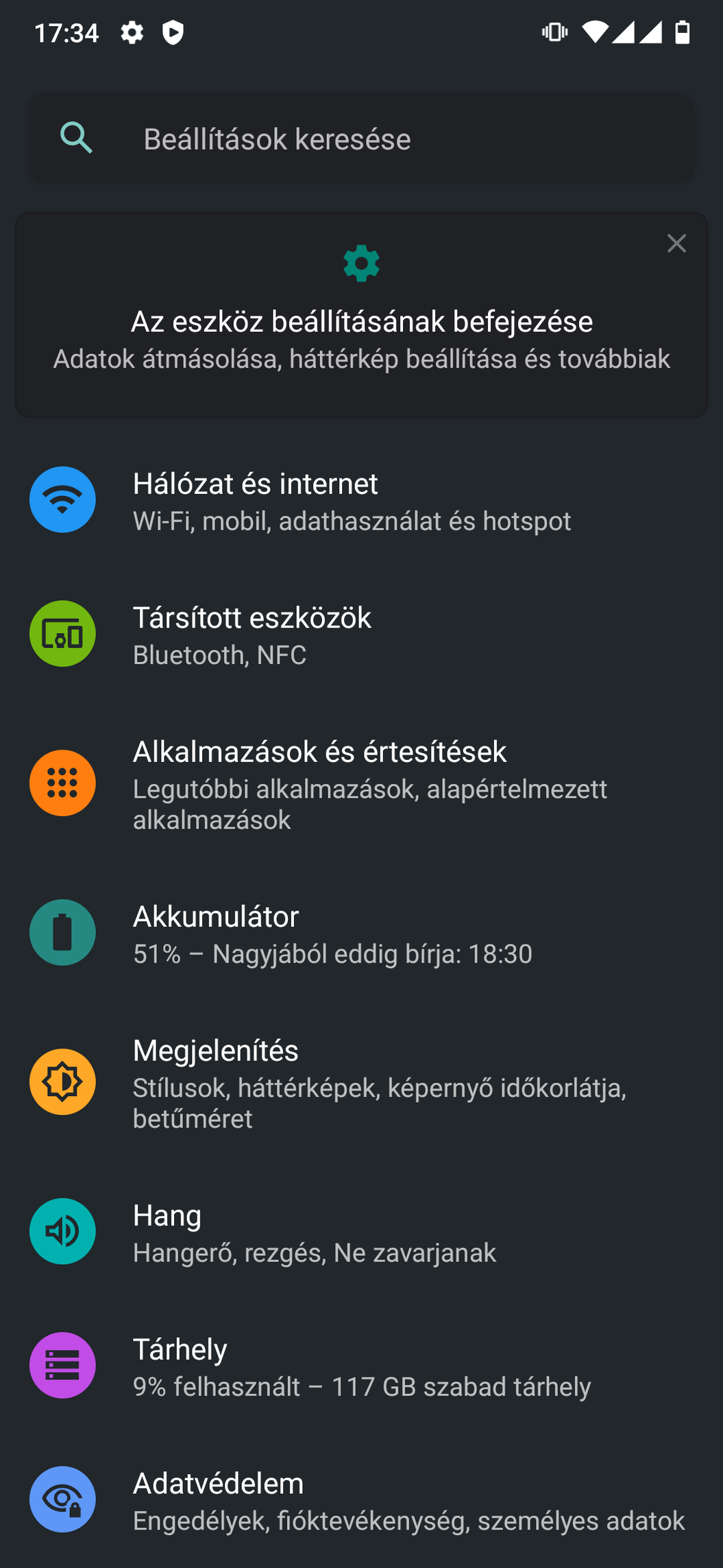

Felraktam egy gyors menetre a SyberiaOS-t, nem néz ki rossznak, csak a fejlesztő saját twrp-t és magisk verziót ajánl, szóval azokat is le kell tölteni.
Aztán felment az ArrowOS október 31-i változata. Kicsit játszottam vele, dupla koppintással lezártam, aztán csak villogott a zárképernyő, vissza sem tudtam menni, úgyhogy egy gyors újraindítás után ismét a statix lett a befutó.
Pár képet azért sikerült lementem az ArrowOS-ről:
[kép] [kép] [kép] [kép] [kép] [kép]Ennyi képet inkább csak hivatkozásként rakok be, ne terheljem senki mobilnetét, bocs.
