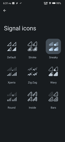

Nekem jól esik időnként a kinézeten itt-ott változtatni. Például az ikonok formáján (ne csak a kerek meg a szögletes legyen), vagy a térerősség kijelzésén:
Egy kicsit más betűtípusok is jól esnek a szememnek, mint a megszokottak.
Továbbá ne csak a "gyári" vacak kernelt támogassa a ROM, hanem fel lehessen rakni az InfinityBattery-t...A család legyen az első! Érezzétek jól magatokat.

Nem tudom mi kéne igazából, én speciel tökre elvagyok az alap PE ficsőrökkel is. De jó lenne, ha kiadnák már a pe-plus verziót.
A következő releasere egyébként hatalmas a változás lista, bár többnyire csak kozmetikai cuccok jönnek, mint pl a burn in protection a teljes rom területére (amit ahogy néztem, miuin kívül perpill egyetlen rom sem csinál meg 100%-ban valamiért). Illetve jön pl a quick tap. Bár most a hétvégére jegeltem, mert a hétvége a családé + Adrianra vártam az új kernel miatt.
Egy későbbi buildben tervezem ellopni az arrowostól az ötletet, hogy írja az aktuális töltési adatokat a lock screen pl, vagy a teljes rendszer zlib-ng-t használjon zlib helyett, ami annyit jelent, hogy képeket/ikonokat 30x gyorsabban fog betölteni a telefon, szóval remélem, hogy így a leggyorsabb rom lesz a többihez képest.
Ötleteket egyébként szívesen várok.
