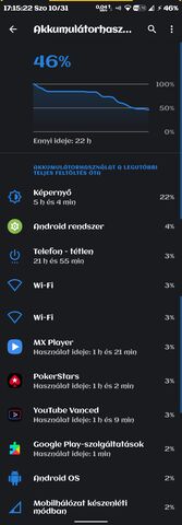

Új fejlemény fogyasztás csökkentés ügyében.
Nos most vagyok 50%-nál akku töltöttséggel, és már a 3. napot kezdtem, igaz nem túl sokat nyomkodtam a telefont, de beszélni annál is többet... akku statisztikát nem teszek be mert az 100%-os hogy hibás, nincs értelme nézegetni, több sebből is vérzik, tegnap 3 órát beszélgettem, és abból csak 1 óra és 20 percet jelez, és még a facebookos beszélgetéseket hozzá se vettem, kijelző időre is 3 percet ír, na ne vicceljünk már több mint 1 órán át böngészgettem facebookon az hová lett....
Nos a trükk nálam csak az volt, hogy WiFi esetén kikapcsoltam a WiFi asszisztens szolgáltatásait, illetve lekapcsoltam a WiFi és a Bluetooth alapú keresést, ezeket kikapcsolva sem romlott a helyzetmeghatározás, de mint látható lényegesen növekedett az üzemidő.
Nem tudom mit csesztek el ezeknél, de ennyire azért ezeknek nem kellene szívni az akkut.
Nos akku statisztikát hanyagoljátok az úgy rossz ahogy van, még tájékoztató jelleggel sem érdemes nézegetni. -
