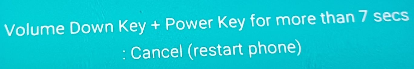

Srácok valaki segítsen nekem legyen szíves... megprobáltam feltenni az oreot odinnal ...nem ment...azóta a telefonom a Samsung felirat után folyamatosan ujraindul egymás után....most megpróbáltam egy régebbi romot feltenni ez látszólag fel is ment Odinnal de a teló ugyan úgy csak íjraindul egymás után a végtelenségig....mit csináljak?!

Nekem sem ment fel Odinnal...Viszont árulja már el valaki hogyan tudok kilépni a download mode-bol a telón mert az bent maradt ugye....és nem végom h lehet kilépni belőle...

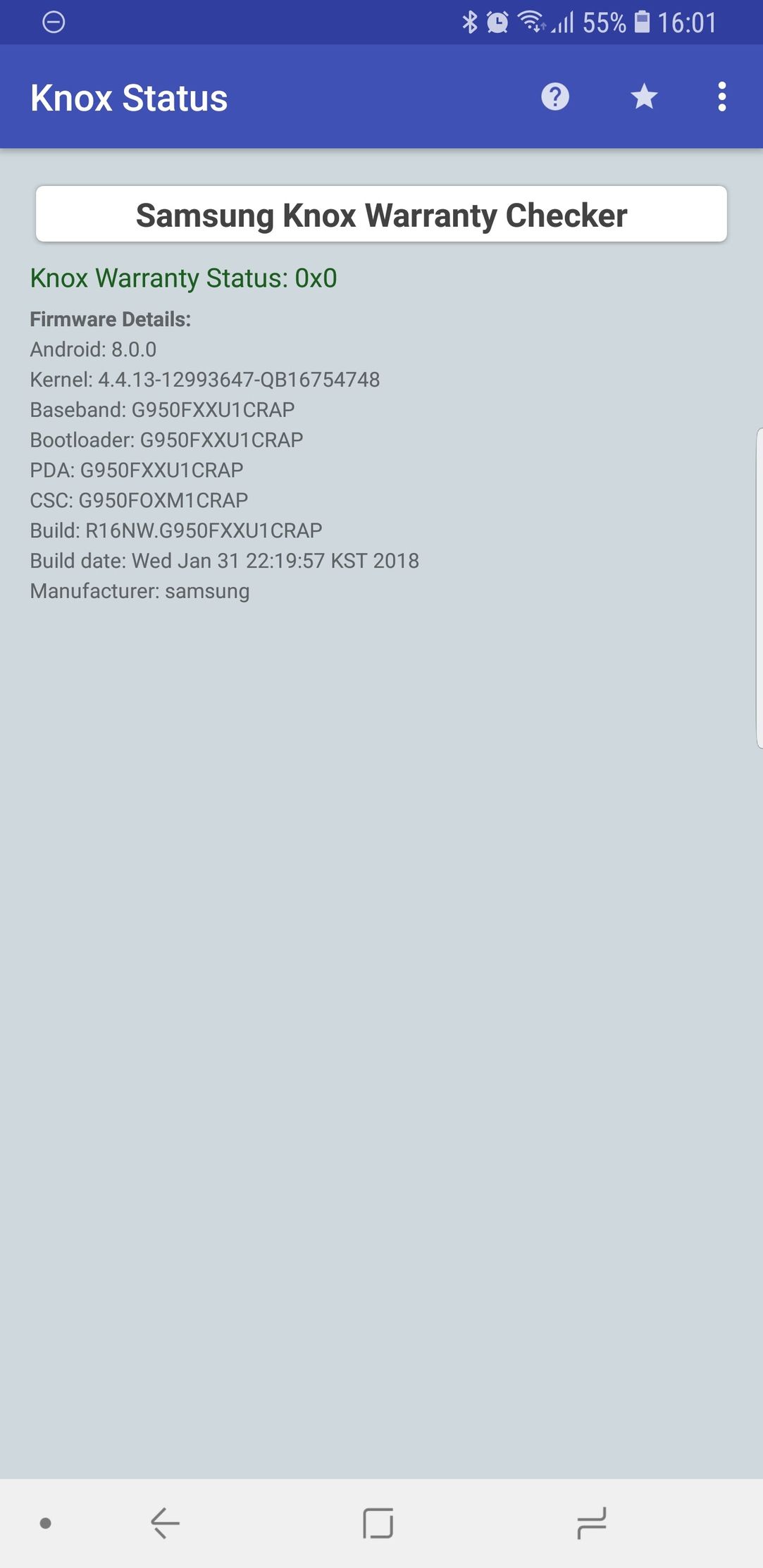

Úgy látom meg van a hiba oka:
Also I have downloaded the German OREO version but it gives me error Set Partition on ODIN 3.12.10 if I put CSC Wipe. If I put CSC no wipe flasha instead the files in 5 seconds but does not update. Reading a discussion on an Italian site that reports "Due to a new compression format of image files adopted by Samsung (lz4), it would seem that the current known versions of Odin are not able to" read "the various firmware packages causing the installation procedure to stop. ". So who can find Odin flashing the lz4 files? We hope that we find a solution among all of us. -

Odin nem flasheli a romot.
lasse001
Leslie1966 #32255 üzenetére
Most próbáltam. Nekem sem megy fel a német. A franciát próbáltad?
Leslie1966
Odinnal nem megy fel az Oreo-nekem. Nem kevés az a 3GB AP file méret ?

Nekem simán felment Odinnal, van egy kiváló leírás xda-n az "Oreo Discussion final" topicban. ADB-vel is lehet az update fájlt telepíteni ha nektek sincs SD kártyátok.

Odinnal nem megy fel, SET PARTITION és megáll, a Nougat marad rajta. Mi lehet a hiba ? SIM legyen bent, vagy FR kell előtte ? Nem hiszem.
