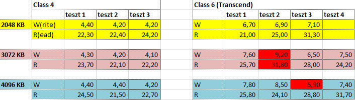

Ja, itt az SD speed tweak:
http://www.androidpolice.com/2011/04/04/increase-your-sd-card-read-speeds-by-100-200-with-a-simple-tweak-hands-on-benchmarks/ -

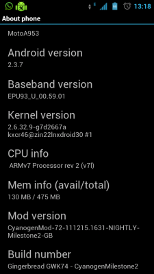

FireFox1996
Nálam pontosan az CM7 Endless7 van fent, van még CM7 tezet változat is.
Itt a ROM-om adatai: -
Zsebob
FireFox1996 #2053 üzenetére
Szia,
megadnád a ROM, Youtube, Flash, adataid?
Végére akarok járni ennek a Youtube dolognak.
Az igo lassúságra olvastam valahol, hogy a telefonunk SD kezelése miatt
van ez a hiba, valamit át kell állítani ( Local Key ? ) hogy gyorsabb (illetve normális ) legyen az SD kezelés. -
FireFox1996
Nálam is CM7 megy, minden megy, youtube is, touch problémám sem volt eddig. De az iGO-nál szintén lassúlást érzek (iGO v8.4.3.179971). Volt már olyan, hogy iGO elindítás után letettem az iGO-t a háttérbe, lefagyott a teló, és újra indult... iGO-val GPS sokszor késik. Pl. ha buszmegállóban megállok, aztán busz elindulás után kb 15-20 másodperc múlva veszi csak észre, hogy elindultunk. De ilyet Google Maps, vagy Google Navigation-nal sosem tapasztaltam.
Zsebob
Pistu77 #2044 üzenetére
Gyári ROM:
Nálam nem ment az internet wifi megosztás, "data lost" hibával dobált el
Lassú, instabil volt, hetente 2-szer legalább magától újraindult.CM7:
Minden tökéletesen működik, kivéve a Youtube ( akiket kérdeztem, náluk ment )
iGo ( Motonav ) lassú, de fut. Aura OK.
Nincs kijelző touch problémám.
Beépített lejátszónál FLAC OK. -

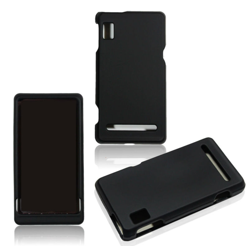

Kodiak88
Hasonló védőtok nálam is elérhető!
http://hardverapro.hu/apro/motorola_milestone_2_tok_elado/hsz_1-50.html -

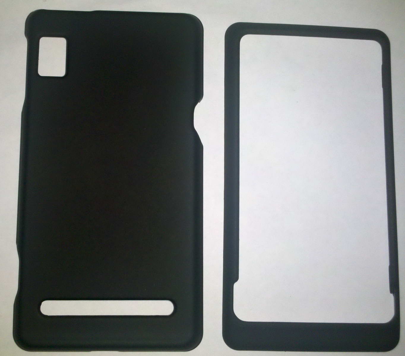

FireFox1996
Úraim! Van egy ilyen 2 részes fekete védő tokom a Milestone 2-hez. Teljesen új, eredeti csomagban. Akit érdekel 2500 ft-ért, dobjon 1 privátot! (posta is benn evan
