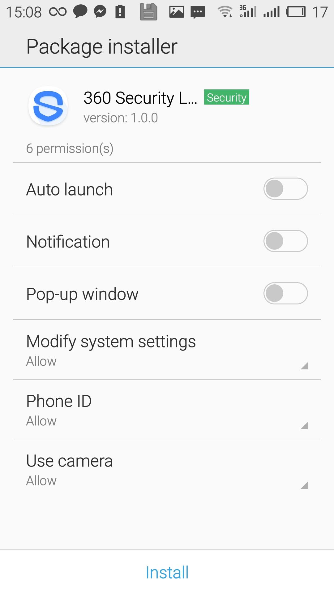

Amikor a telepítésre nyom az ember, kiírja, hogy miféle jogosultságokat akar magának a szerencsétlen app. És a legutolsó a listán a "letöltési értesítés küldése"
Azt hiszem meg is van a bűnös. Töröld nyugodtan. A továbbiakban pedig nézd meg még telepítés előtt, hogy mihez kér hozzáférést az alkalmazás. A toplista pedig nem mérvadó
Az ilyen programokra a többség hiszékenyen rárepül és letölti, ezért is kerül be a toplistára. De nyilván nem működnek és (büntető)jogi értelemben is kifogásolható amit művelnek, vagyis szeretnének művelni.

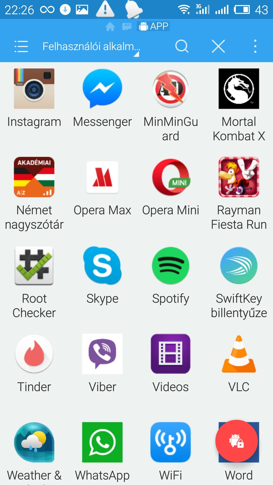

A root checker, WiFi, minminguard nyugodtan törölhető. Ez a WiFi ha jól látom ilyen wifi jelszó feltörő?
Komolyan ilyesmiben hisz még valaki?
A GTA playből megvásárolt vagy "neten talált" verzió? Ha utóbbi akkor nem lepődnék meg rajta, ha az "okosítója" okozna ilyen gondokat.
oba
Sigiusz #1244 üzenetére
Minden ilyen nyavalyát felejts el ami gyorsítja, megvédi, vírustalanítja, akku időt növel....stb.stb. Ezek mind a szemét kategória... Semmi ilyesmi appra nincs szükség a telefonra. Nálam és másnál sem jött még elő ez a probléma ami nálad. Gyakorlatilag ez az első telefonom amin nem akarok romot cserélni meg rootolni, egy darab hibát nem tapasztaltam még.

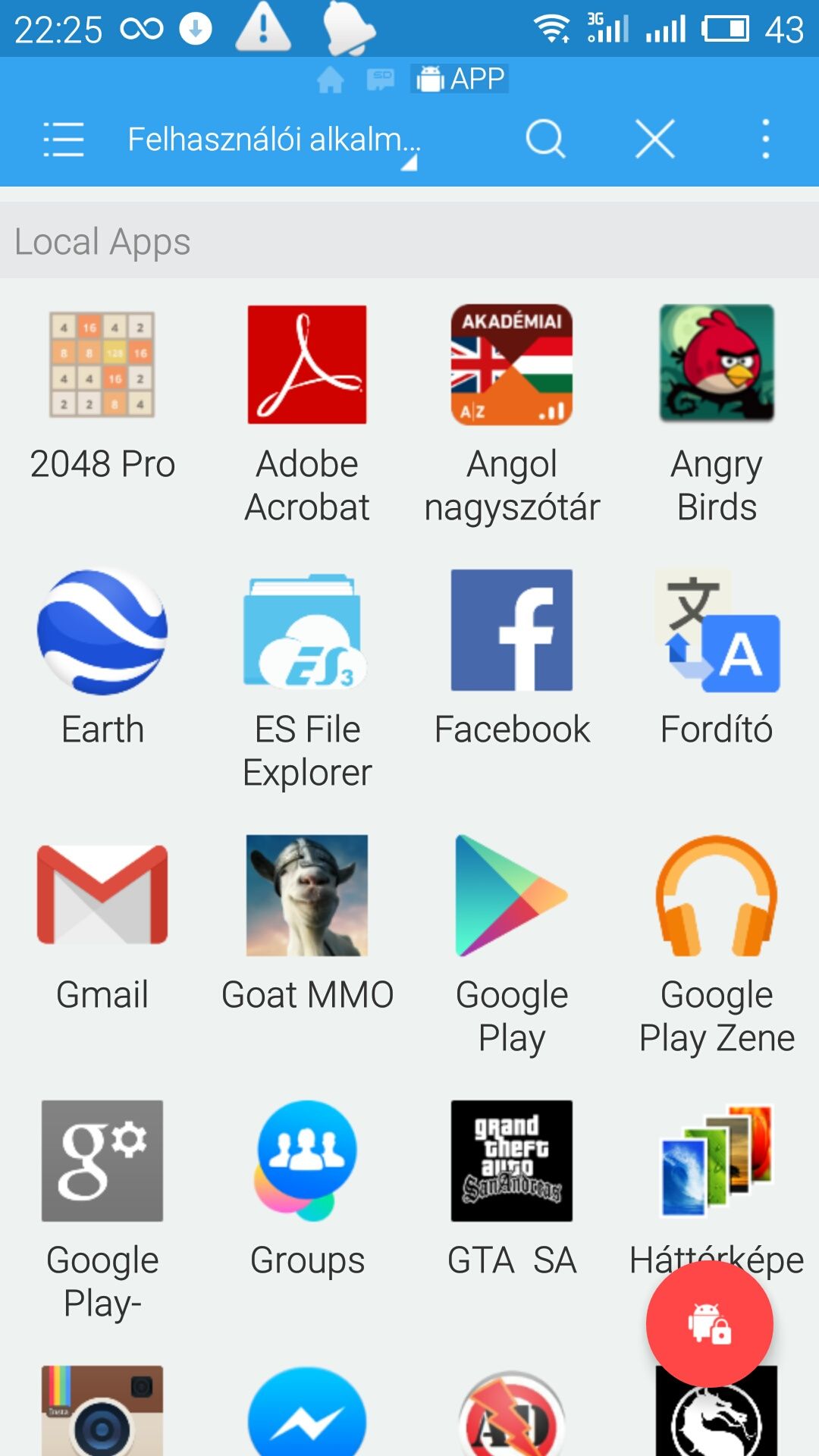

Esetleg egy screenshotot vagy screenshotokat, vagy listát adhatnál a telepített alkalmazásokról. -
Sigiusz
mit kellene ahhoz pontosan csinálnom? esetleg más ötlet a hibás alkalmazés kiszűrésére a MinMinGuard-on kívül?
Sigiusz
ui: opera böngészőnél is csinálja. szóval nem a böngészőt kellene leszedni, hanem meggátolni valahogy hogy magától nyitogasson meg dolgokat
Sigiusz
Sajnos továbbra is fennáll az az idegesítő probléma, hogy kérés nélkül ajánl a Package Installer telepítendő programokat. Már leszedtem minden CM terméket. Felraktam a MinMinGuard-ot is, de az csak reklámok ellen van, nekem nem pontosan az kellene.
Gondoltam rá, hogy leszedem a gyárilag felrakott böngészőt (mert az is bejön néha hasonló telepítendő cuccal kérés nélkül) de ahhoz root kellene. Elvileg Flyme-on keresztül simán lehetne rootolni, de ahol a figyelmeztető kérdés jönne a beállításoknál, ott engem kérdés nélkül beenged, de rootolni sem lehet.
Ötlet? -

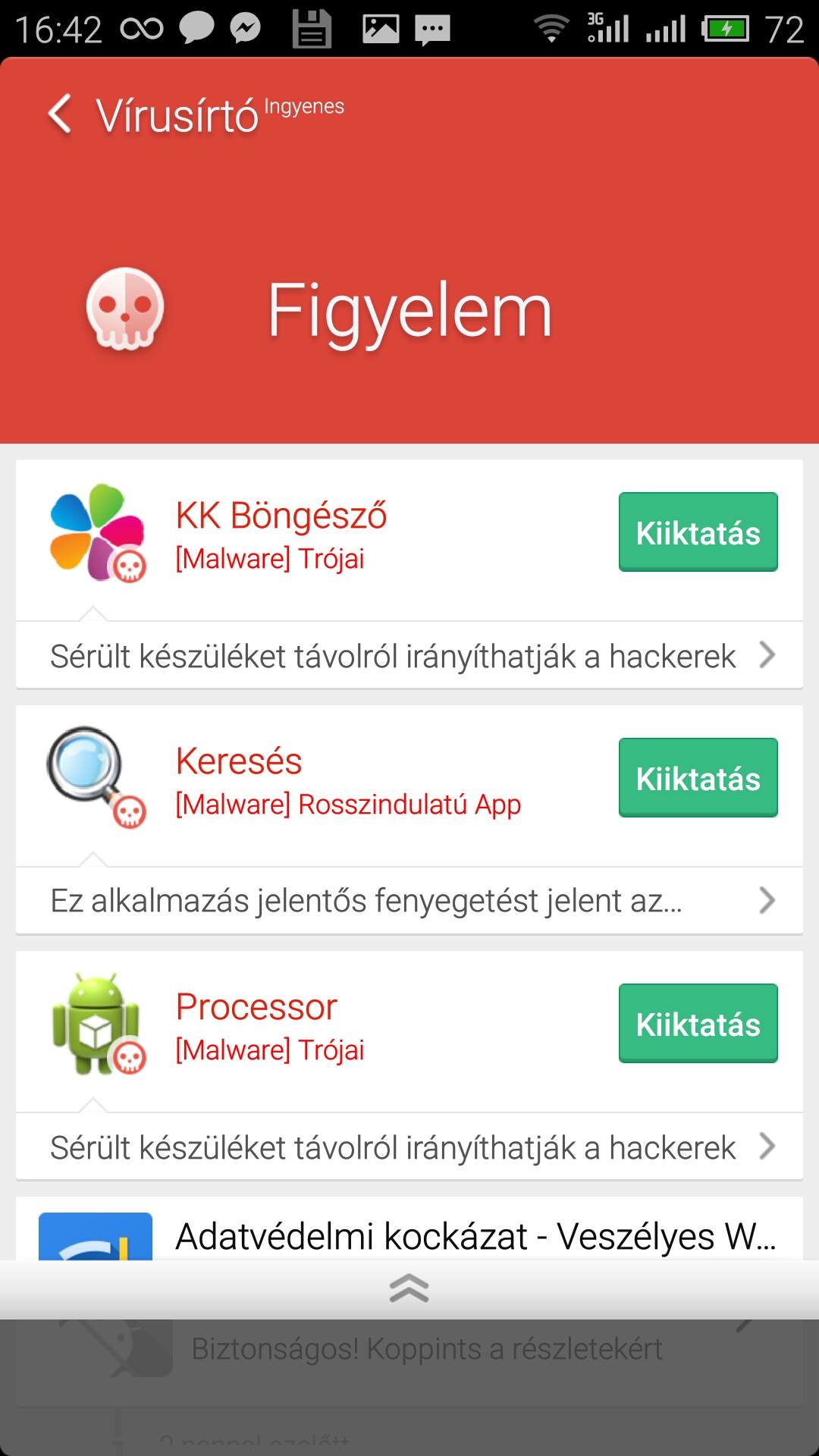

Most megnéztem, a Clean Master is jelzi ezeket a "vírusokat" de hasonlóan a CM Securityhez a megoldást nem találom. Annyit lehet, hogy leállítom a programot, de nem tisztítja meg.
ui: Andrew Pippo: akkor lehet az lesz a legjobb ha az utóbbit is leszedem.
Bár ezek nem reklámok amiket feldob, hanem telepítendő programok. De akár játék közben is bedobja őket. Elég idegesítő. Elvileg a Package Installer révén jönnek be. De az nem alap progi?
APippo
+1 Pont az ilyen noname "vírusirtó" meg "gyorsító" alkalmazások szoktak lenni a leginkább károsak a telefonra. Sokat ígér meg kiír mindenféle adatokat amikor rányomsz arra az egy szem gombra ami van az alkalmazásban de közben mindent csinál csak azt nem amit kellene neki. Legalábbis nekem ez a tapasztalatom.
rjg
Sigiusz #1202 üzenetére
Szerintem a CM Security maga a vírus
A Cheetah Mobile termékei pont az erőszakos reklámjaikról ismertek... Van a telefonban egy saját, Biztonság nevű alkalmazás, hagyatkozz inkább arra, ha már használni akarsz vírusirtót. Ha a CM eltávolítása nem segít, akkor érdemes megkeresni melyik az az app, ami feldobja a reklámot, vagy telepíteni egy ezeket kiszűrő, letiltó alkalmazást, pl MinMin Guard.
