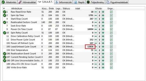

Hogyan tudom megnézni, hol tart a parkolásaim száma?
Töltsük le a HD Sentinel nevű segédprogramot, célunknak az ingyenes verzió is megfelelő.
Telepíts és elindítás után válasszuk ki a kérdéses lemezt a listából!
Utána kattintsunk a S.M.A.R.T. fülre, majd az ablak egy üres részén
jobb gombos menü > Decimális adatmező.
Ekkor megkeressük a Load/Unload Cycle Count sort, és megnézzük az Adat oszlopot.Ha ez az érték mondjuk fél év után sok ezren áll, akkor a parkolásig eltelő időtartam alacsony, ajánlatos módosítani.
