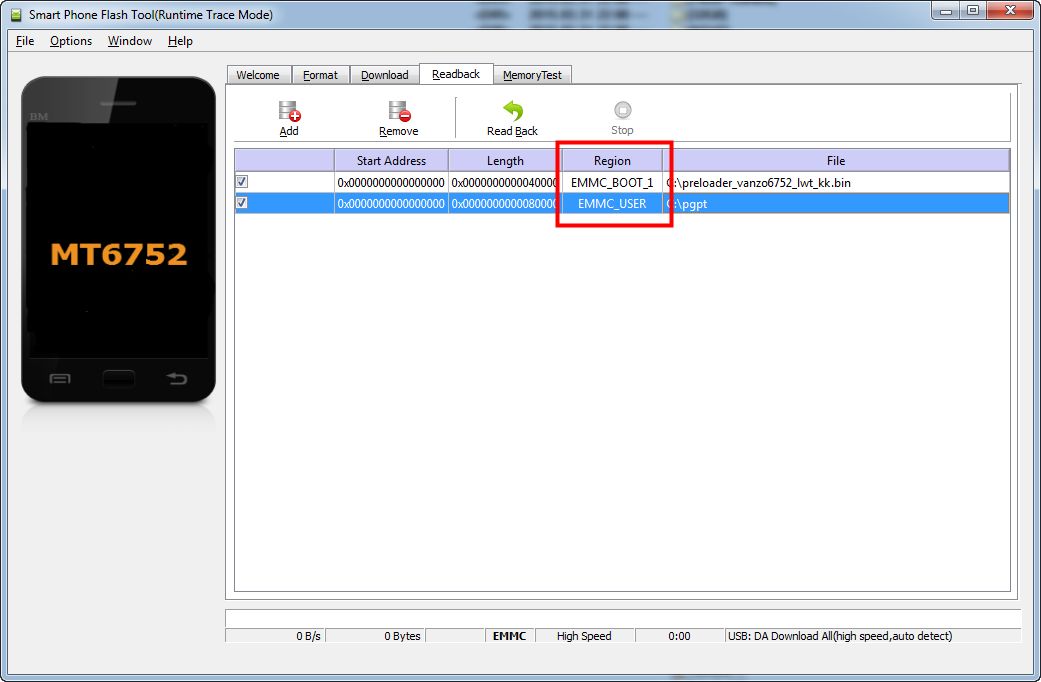

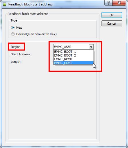

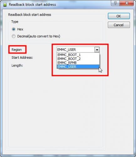

egykettő
Megvan a teló, csinálnék róla mentést Cappa72 leírása szerint.
Nem értem a scatter fájlt.
A preloader 0x0-ról indul és 0x40000-ig tart:
- partition_index: SYS0
partition_name: preloader
file_name: preloader_vanzo6752_lwt_kk.bin
is_download: true
type: SV5_BL_BIN
linear_start_addr: 0x0
physical_start_addr: 0x0
partition_size: 0x40000
region: EMMC_BOOT_1
storage: HW_STORAGE_EMMC
boundary_check: true
is_reserved: false
operation_type: BOOTLOADERS
reserve: 0x00A következő fájl meg ez a NONE nevű ami 0x0-ról 0x80000:
- partition_index: SYS1
partition_name: pgpt
file_name: NONE
is_download: false
type: NORMAL_ROM
partition_size: 0x80000
region: EMMC_USER
is_reserved: false
operation_type: INVISIBLE
reserve: 0x00
jól látható, hogy a másodikba benne van az első, WTF? a következő már a 0x80000-ről indul.
Ti hogyan mentetttétek pontosan? -
