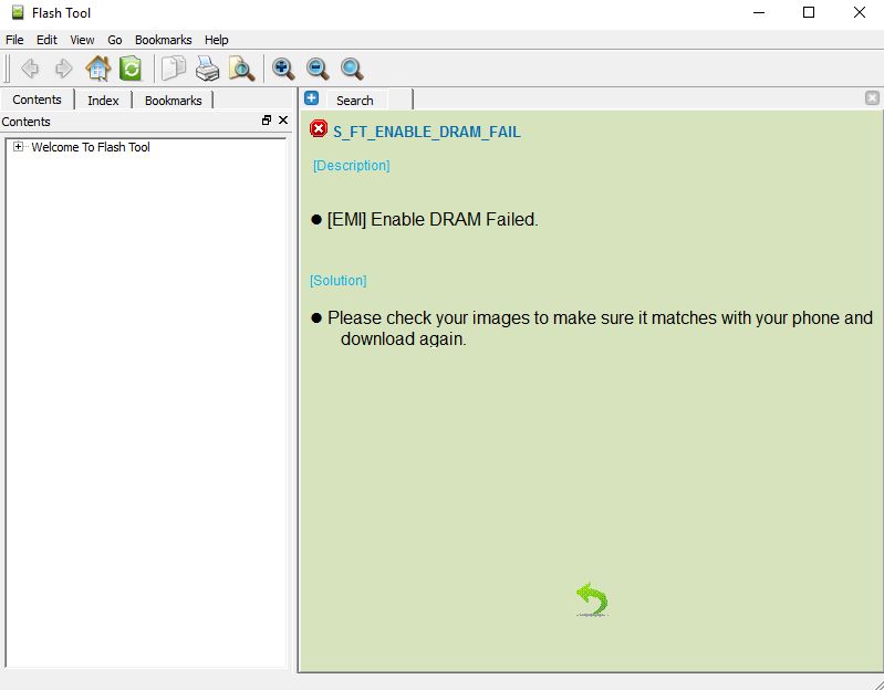

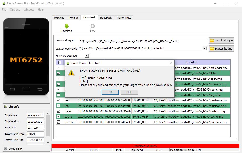

Köszönöm a tippet! Sajnos pont így csinálom, és az elején megáll a program hibaüzenettel. Bármelyik 3 GB Ramra való Advanced romot akarom rátölteni. Már próbáltam 2 GB-s Basicet is rátenni, de azzal a rommal sem működik. Tudnál még valami tippet adni, hogy mivel lehet a gond? Antutu is azt írja ki, hogy 3 GB Ram van benne, és így is rendeltem. -

Köszi a gyors választ mindkettőtöknek. Sajna nem akarja így sem, viszont van még egy "érdekes" dolog. Az antutu benchmark lefut rajta viszont a 3d-s részre azt írja hogy unsuport és nem is ad rá pontszámot a 3d-s rész is tiszta diavetítés 3-4 FPS volt. Ez arra verzióra igaz amit most lehet leszedni a Markretról. Leszedtem egy régebbi verziót 5.7.1 azzal 35000-et futott.
Kíváncsiságból próbálkoztam a az Antutu 3D-vel is amit viszont el sem indít valami olyasmire hivatkozik hogy nem talál 3d eszközt,és tölcsem le.
Leszedtem a City Racing 3D-t az hibátlanul megy. A teló 3 napos gyári 4.4.4 el. Kicsit kezdek kételkedniValami ötlet ? Valaki Bárki Akárki !
