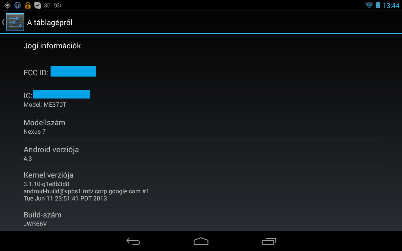

Sikerült, jelentem fent van a 4.3.
Azt tettem amit tanácsoltatok :
1. Google fiókok törölve
2. Alkalmazásoknál a keretrendszeres szolgáltatás adatait töröltem és leállítottam.
3. Frissítettem és 3xra már látta is a frissítés.Köszi a segítséget.

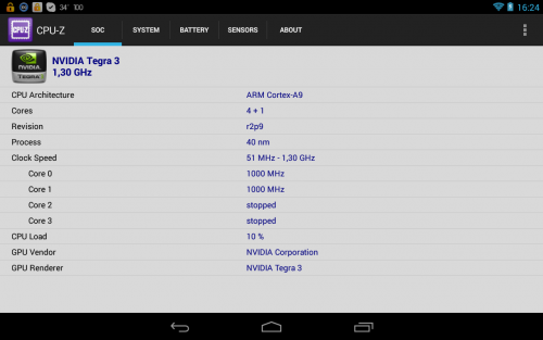

CPU-Z és Flickr Nexus 7 -re is. Előbbi igazi újdonság, utóbbi viszont korábban csak nem volt kompatibilis a táblagéppel.
CPU-Z

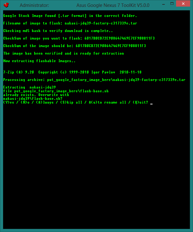

leslieke #15304 üzenetére
Visszaraktam 4.2.2-t n7 toolkit-tel, ujraindit, google szolgaltatasok keretrendszer torol, 4.3 letolt, es sikeresn telepit. Szinten n7 tookit-tel, twrp IMG feltol, twrp-vel supersu telepit, twrp-vel fix file permission, es megvan a root is.
