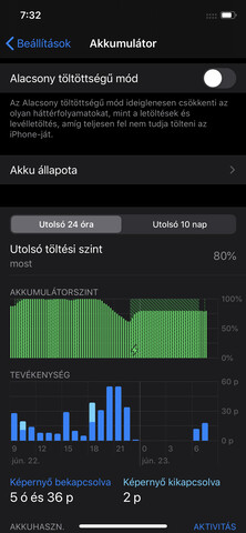

Érdekes ez a Qi töltés. Este feltettem a telefont 15W-os Baesus peeble töltőre. Reggel langyos volt a telefon és megint megállt 80%-on mint kocsiban szokott a melegben...
Irodában levő Xiaomi 20W-os asztali Qi töltő felnyomta 100%-ra... Megnézem majd máskor is hogy az otthoni tényleg csak ennyire képes a Baesus vagy egyedi eset volt. Mert ha ennyire képes akkor visszaviszem.
