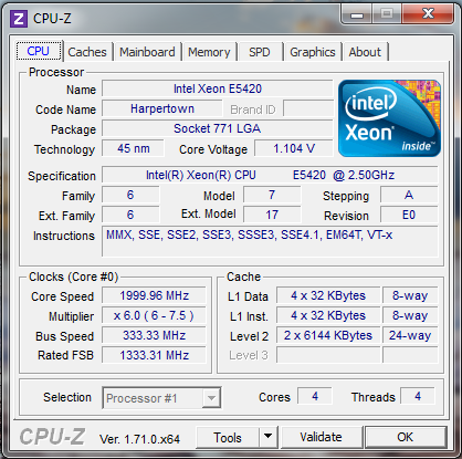

Szeretnék beszámolni a tapasztalataimról. A cikk hatására elkezdtem érdeklődni a Xeon-ok iránt, találtam is itt a HA-n egy eladót, aki jó áron árul nekem való processzort. Az üzlet zökkenőmentesen lezajlott, elég annyi, hogy az első üzenetváltásunk után 23 órával a kezemben volt a proci + a két adapter, egyik felragasztva, pedig nem két km-re lakunk egymástól. Küldött egy speckó BIOS-t is. Ha már lúd legyen kövér alapon tegnap délután szétkaptam a gépet, kompresszorral kifújkáltam az alkatrészeket - 2 éve porosodott -, aztán pöcök levág, proci berak, paszta felken, hűtő vissza. BIOS frissít, CMOS reset: on. Indul... pöc-röf. Nézem AIDA-val, CPU-Z-vel ott van, látja, minden funkció működik, FSB-t állítja magának, venti terheléstől függően pörög. Örülünk, Vincent?!?
Nagyon!!!
Viszont sajnos csak az eredeti CPU hűtőm van, amit az E6750-hez kaptam. Rángatni nem mertem, nem akartam túlfeszíteni a húrt, de azért egy kis FSB emelés befigyelt. Szépen felment alapfeszen 3,4 Ghz-re - mellesleg egy E5440 E0-s Xeon lett a szerencsés nyertes. Elindítottam a FarCry 3-at, pörgött a venti rendesen, a CPU hőmérséklet felment 54 fokra. Nem tudom, hogy ez durván magas-e, biztos ment volna feljebb is, de már vacsora után voltam, és nem akartam sültprocit falatozni, ezért visszaállítottam.
Sajnos a videókártya még mindig szűk keresztmetszet, de már rajta vagyok az ügyön. Ajánlom mindenkinek a Xeon-osítást, szerintem kis befektetéssel lehet upgradelni. És még egy olyan laikus is meg tudja csinálni, mint én, aki a #67-es hsz-ában még az alaplap típusát is rosszul tudta...
Asus P5B-t írtam, közben P5K...
Köszönöm a cikket, és elnézést kérek a hosszúra nyúlt litániáért.

Először is nagyon örültem az írásnak, pont a címlapra kerülés napján kaptunk készhez egy E5440 (E0-ás) procit, ami egy c2d-t váltott egy Giga GA-965P-S3 rev3.3-as lapban.
Még bevártunk egy, a gyári hűtéstől kicsit komolyabb coolert, aztán megejtettük a cserét.
Én innen vadásztam BIOS-t, majd QFlash-sel frissítettük is.
Nekem egy kicsit meglepő volt, hogy a progi a FAT32-őt valamiért nem szerette, csak az alapértelmezett FAT formázást választva látta a pendrive tartalmát.
Szóval BIOS update után előkaptuk a szikét, és bár a foglalt felső részén tényleg óvatosan kell "faragni", ez sem volt több 5 percnél.
Innentől az Arctic hűtő még szintén pár percet jelentett, bár itt meg óriási mákunk volt, mert csak passzentosan fért el egy kondi és az alaplapi borda között.
Szóval, első indítás...felismerte szépen, BIOS-ban minden energiaellátási bizbasz Enableden, de meg se kottyan neki.
Terhelésre pakolja fel a szorzót, üresjáratban veszi vissza, ahogy kell!
Idő hiányában csak AIDA stress testet kapott, de zokszó nélkül tűrte, 52 fok volt a plafon.
Ja és még kellett egy kis msconfig bütykölés is, hogy a W7 látszódjon a 4 mag rendesen (előtte csak kettőt látott).
Összességében tényleg megérte a váltás, ennyi pénzért ez egy nagyon jó lehetőség!

liverhu
Sziasztok!!
Először is nagy köszönet a cikkért!
Másodszor lenne, egy kisebb problémám és remélem az itt levők között tud, majd valaki segiteni!Olyan gondom lenne, hogy nem rég szereztem be, egy Xeon E5420-as processzort.
Az alaplapott szépen "moddoltam" ahogy azt kell. (Gigabyte G41MT-S2)
Beraktam a processzort és minden ment ahogy kell. Mivel nem támogattas az SSE4.1-et ezért gyors BIOS moddolás után már ez nem volt probléma.Viszont szerettem volna a processzor órajeleit kicsit húzni. Alapból 2.5Ghz-en fut 7.5x-val. Viszont nem éri el az FSB az 1333Mhz-et. A ramok Kingston HyperX 2x2GB 1600Mhz-esek. A BIOS-ban ezen az óra jelen az FSB-nél 1066Mhz-et mutata, miközben a CPU-Z-ben meg 1333-at. Az alaplap csak 1333Mhz-ig képes dolgozni.
Ez lenne.
És még 100Mhz-et sem tudok húzni a processzoron, mert egyből visszadobja az alap beállitásokra.
