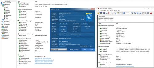

Egy számomra érdekes dolog van a XEONomnál mostanában.
3600 -ig húzva 9x szorzóval kékhalálozik a gép.
...ugyanakkor szintén 3600-ig húzva 8.5x szorzóval minden okés.3800 -on 9.5x szorzóval szintén minden rendben, de azt kicsit melegnek éreztem, ezért vettem lejjebb 3600-ig.
Namost... a kérdésem az, hogy hogyan lehetséges, hogy 9x szorzóval kékhalálozik, míg 8.5x szorzóval minden rendben?
XEON 5460 (c0)
-előre is köszönöm a segítséget!

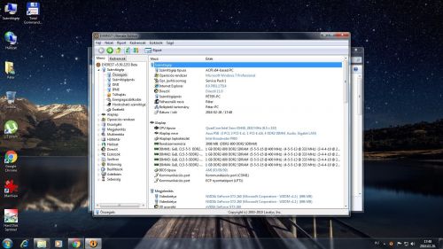

Na srácok összedobtam a cuccost P5B+Xeon 5440
E6700-ról váltottam, hát a sebességnövekedés valami elképesztő
