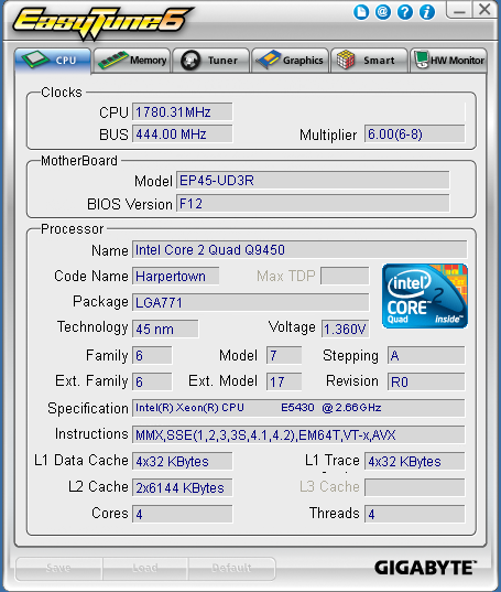

Easytune nem ismeri fel, elviekben nem támogatott CPU neki...
x58-as lap alatt sem tökéletes, ott is Xeon van benn nekem -
CJ4567
Smktrooper #1792 üzenetére
Akkor az EasyTuneval lehet valami. Nem használtam még ilyen programot, szerintem nincs is az alaplapomhoz ilyen program.
Érdekes hogy 4.2-t is mond, azt meg nem támogatja megint a C2Q/Xeon széria.

AIDA es CPU-z mit ir?
AVX, WTF? Az csak 2nd gen Core i sorozat óta van. Reboot után se jó?

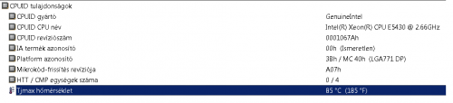

Az az érdekes, hogy amikor a mikrokód fájlt nézed akkor 4, 40 ill 44 a Xeon mikrokód, de a már Intelmicrocode listtel nézed meg akkor a Plat 2,6 ami a Xeonhoz tartozik.
Pl mikrokód fájl:
cpu00010676_plat00000004_ver0000060f_date20100929.binXeon kód ellenőrzése:
intelmicrocodelist.exe BIOS.BINHa a sor végén látjuk ezt a Xeon mikrokód beírás sikerült.
CPUID=10676 UpdateRev=60F 2010/09/29 Checksum=8FE1A243 PlatformID=2
CPUID=10676 UpdateRev=60F 2010/09/29 Checksum=8FE1A207 PlatformID=6
CPUID=1067A UpdateRev=A0B 2010/09/28 Checksum=B007E7B0 PlatformID=2,6 -

Ha jól értelmezem, akkor benne van a 1067a mikrokód, ráadásul 04-es platformmal, szóval ezek alalpján mennie kéne.
LamerGyuri
Fujitsu Esprimo P5731 e85+, az alaplap D3011-A1, chipset Q43. Feltoltam a legutolsó, 1.06 BIOS-t, majd megnéztem, mit bontott ki a pendrive-ra a frissítő. Találtam egy szöveges fájlt P6_INTEL névvel. Az utolsó pár sort látva kérdezném:

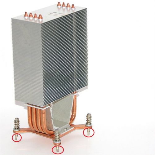

Dell T5400-ba spéci elég kicsi kocka passzív hűtő kellett, amire egy bazinagy venti fújja a levegőt.
Nagy küzdelem volt de szereztem gyárit.
EATX a lap formátuma nem a hűtőé, az csak annyit jelent hogy a lap szélesebb mint a sima ATX.
De ha magas akkor nem fér sima házba (CooleMaster EVO 212 hűtőmhöz (1366) is kellet új kövérített házat vennem
(zöld ATX, kék EATX)Ez pl egy EATX-et fogadni képes ház Tyan 2x771-es lapot tettem bele
A 2 CPU miatt a felső 3.5" HDD tartót el kellett távolítanom, az alsót pedig legalulra helyeztem át.

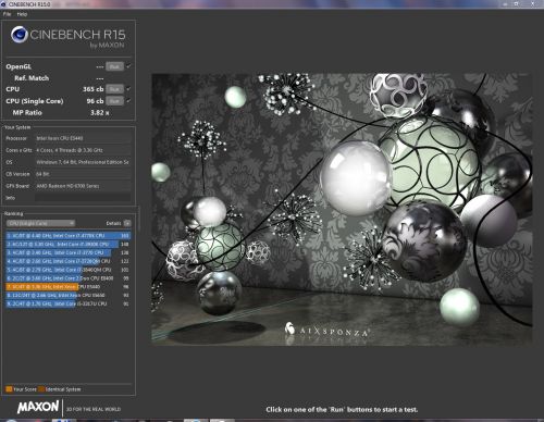

Valaki használ itt E5440-et? Tuningban mit megy? Nálam nem akar 390-es FSB fölé menni.

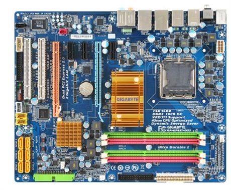

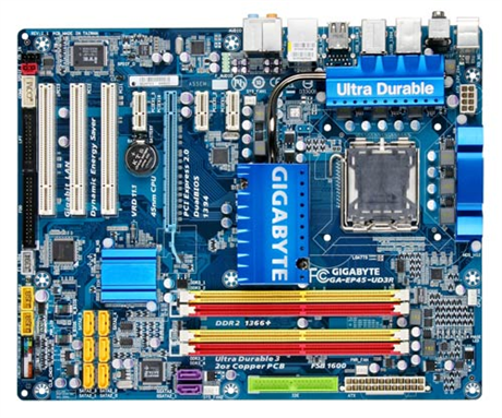

pempellini #1723 üzenetére
Köszi a tippet GA EP35-DS4-em van nekem is, azt ismerem, nem facsartam ki de én is linkeltem 433-as FSB-s eredményt egy L5408-as Xeonnal.
Valószínűleg nem voltam elég merész, vagy a RAM-om nem bírja tovább... (mondjuk max 1.2V ot adtam a CPU-nak)Igazából nem is tudom mi a különbség a P35-DS4 és az EP35-DS4 között...
(úgy olvasom az energia hatékonysági feature után keresztelték át EP-re)Remek lap egyszer cross fireben is kipróbáltam, a SAS Hw raid vezérlőket (LSI) viszont nem eszi meg sajnos...

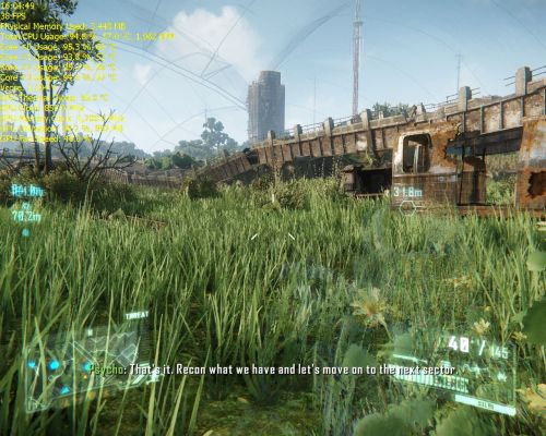

MSI AB-t lehet valahogy kalibrálni? Vagy inkább használjak mást helyette? Játék alatt kéne valamivel információt kiíratni.
CJ4567
Hőmérséklet problémára semmi, MSI afterburner teljesen fals méréseket mutat. AIDA-ban nézve sokkal hűvösebb a CPU.

Honnan sikerült vadászni 771-es hűtőt? Általában kemény dió...(#1699) CJ4567
Örülök, hogy segíthettem, végül is pont ez volt a célja.771-es platformon keresni már nem lehet több a belefektetett munka, mint amennyit "nyerni" lehetne vele.
Úgy hogy csak saját célra, saját örömünkre érdemes vele foglalkozni.
