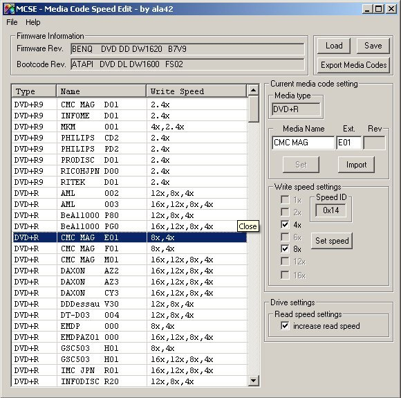

Az LG alapból nagyon lassú olvasó. Ezen csak úgy segíthetsz, hogy a gyári FW-t módosítod a [MediaCodeSpeedEdit] nevű programmal: Read Speed-nél kipipálod az increase négyzetet, majd mented a módosított FW-t és ezt teszed fel az íróra.
De ha akarod, elküldöm a módosított FW-t emailben.

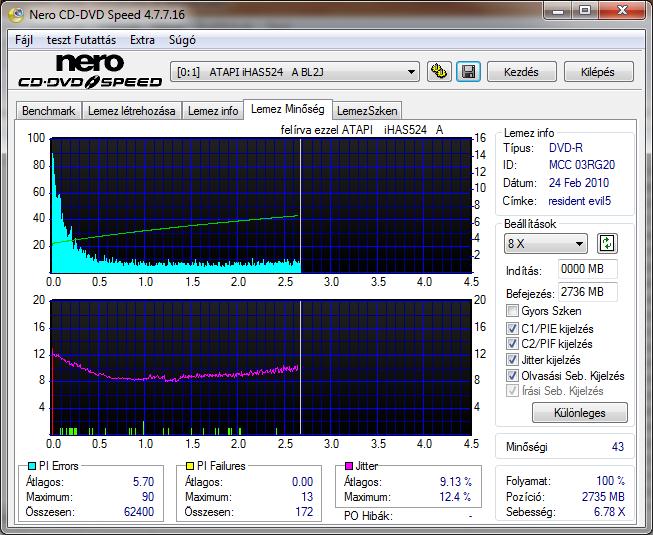

A szintén minuszos egyszer irható lemezeket emg tökéletesen megirja.
Valami tipp, ez miért lehet ? -
sityuka80 #4592 üzenetére
hidd el; vagy az íród haldoklik, vagy csak az adott lemez nem tetszik az írónak! az ad-7173x író még a problémás szériából való, amúgy sem túl jó...
próbáld ki több típusú lemmezzel is!nolika; írási stratégia/mód függvénye, tehát nem hiba, így ne is az íráshoz használt alkalmazásban keresd a "probléma" forrását! bővebben; link
