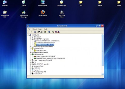

Olyan problémám van, hogy van egy ASUS sata DVD íróm, ami eddig hibátlanul működött! De egy hete kb, a windows alatt nem jelenik meg meghajtóként, viszont a BIOS alatt csatlakoztatva van! Az eszközkezelő írja, hogy hiba és valami az eszközillesztővel van! De ugye ehez nincs driver vagy valami, prováltam frissiteni, de ugyannakor kiírja, hogy a legfrisebb és mégsem megy!
Mi lehet a baj? Tönkrement a cucc? Tudni kell róla, hogy egy hónapos és a legújabb széria! -
