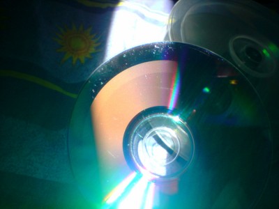

msi ex600 laptopomban az író "foltosan" ír....
2 sáv látható:egy sötét/ott nincs adat írva/ és egy világos/ott írás történt/
de a világos/tehát az írott/ részen mégegy sáv látszik....minden típusú lemeznél ez a helyzet,minden írási sebességnél....
miféle jelenség ez?nem egyenletes a lézerfej égetése?nem elég "mély" az égetés?el fog veszni az adat a lemezről gyorsabban mint kellene?
thx a válaszokat előre is
