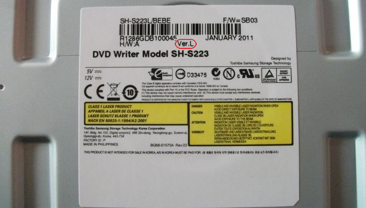

krystman
kicsirigó7 #5483 üzenetére
Megnéztem! Egy L betű van azon a részen. Mint a képen is. Ez nem tudom mit jelenthet!

Flashget
Jó számtech bolt lehet az is ahol ilyeneket mondanak
LG gyenge író a mai Piok pedig valójában QSI írók.
A 118/218 tipus gyenge vagy éppen csak közepes mínőségben írt.
Samsung 223C szintén zsákutca.
Ezek az írók a nem ajánlottak kategória.Optiarc 726x jó lenne neked ha nem zavar, hogy hangos.
Pio 119/219 már jobban sikerült a QSI-nak.
Samsung 223L/F széria is jó ráadásul a 223L halk is csak már neheéz beszerezni. (árgép segíthet)
Drágább írókból az Asus, LiteOn a jó. -
