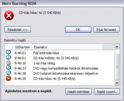

Sziasztok! Pioneer 110D íróm van és most XP újratelepítés óta a következőt produkálja: Verbatim 16x DVD-R-t használva, Nero Express 8.3.6.0 progival sorban rontja el a lemezeket. Lemezképből próbálok írni, illetve másolni, de 2%-nál kiírja, hogy Érvénytelen blokk cím és CD-írás hiba: 16x (22160 KB/s). Viszont, ha úgy írok, hogy bepipálom a "Szimuláció"-t is az "Írás" mellett, akkor a szimulálás után hibátlanul írja. Csak így baromi sokáig tart az írás...
Valami ötlet? Nero a hibás? Netán az írónak vérzik a torka? A lehető legfrissebb firmware van az írón. Mi okozhatja a hibát?

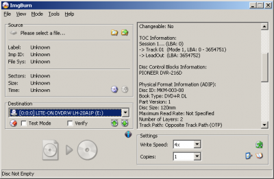

Pioneer DVR-216 meghajtómmal, Imgburn-nel és Nero-val is próbáltam iso-t kiírni dvd-re, és mindig olyat csinál, hogy az írás elkezdésénél minden alkalmazás lefagy olyan 5-8 mp-re. Az egér mozgatható, de egyik program sem reagál, winamp elhallgat, ilyenek. A CPU-használat végig 1-3%-on van.
Az írás jó, utána működik minden, de ez akkor is zavaró. Mégis miért csinálja ezt?

Hello! Pioneer 216-os dvd irom van TDK DL lemez irásánál mindig ezt az üzenetet kapom..mi a baj? A lemez rossz? A régi 112-es ugyanezzel a lemezzel elmegy kb 15%-ig ott csinálja a hibát "lézer beállitás hiba" cimen, gondoltam lecserélem egy újra, mert ilyennel már találkoztam anno,akkor egy sima cserével megoldódott.. de most nem lettem előrébb mert most ez a hiba jött ki..viszont ezzel még sohasem találkoztam..

Létezik DVD DL RW lemez? Mert bárkit kérdezek, mindenki nagyokosan azt mondja van. Én lennék ennyire tudatlan
