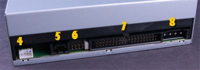

kicsirigó7
dinka.86 #5145 üzenetére
A 6-os számmal jelzetnél kell így lennie, ez a master jamper-olás.
Ha jobbról a második tüskénél lenne az a slave.Az alaplapodon lévő a fekete csatlakozó a primary, a kék a secondary.
Ezt ne keverd a kábelen lévő csatlakozók színeivel. Az alaplapon lévő a fontos.
Az alaplapod fekete csatlakozóján legyenek a vinyók, a kéken az írók. Hogy jobban megértsd. -
dinka.86
kicsirigó7 #5144 üzenetére
oké. megpróbálom lefordítani magamnak mert a szaknyelv annyira nem megy nekem
szóval ne a vinyós kábelen legyenek az írok. hanem a másik mellette lévő ugyanolyan csatlakozón. nekem csak az újabb fajta írok egyedül akkor azt a kábel legvégére teszem ugye? illetve a jumerolás mint olyan hogyan kell? tudop ilyen kis pöcökkel de h hova kell azt nem tudom... -
kicsirigó7
dinka.86 #5143 üzenetére
Lehetőleg ne a HDD Primary kábelére rakd az ODD-ket.
Jamperold az írót master-nek, az olvasót slave-nek.
A Secondary kábel végén legyen az író, a másik csatlakozón az olvasó.
Vagy ha csak az írót akarod berakni, akkor is külön a secondary kábel végén legyen master-nek jamperolva.
Ha ez nem segítene, akkor újra kell raknod a rendszert. -

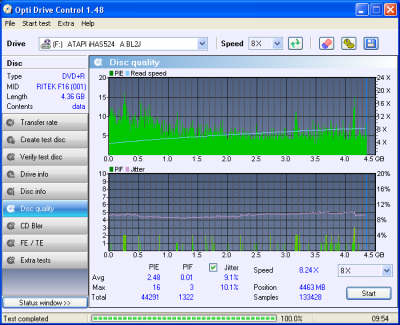

kicsirigó7
Lajtorja #5138 üzenetére
Csak összehasonlításként, az előző MBI teszt link -el szemben.
Egy Maxell DVD+R lemez, NEC 4550A-val pörkölve:Az hogy egy író firmware frissítés után jobban buldogul egy lemezzel.
Az azért van, mert az írók a lemezeket nem márka név szerint pörkölik.
Hanem a belső mid-jük szerint. Tehát a firmware tartalmazza az írási stratégiát mid-ek szerint. És ez minél frissebb, annál kifinomultabb a stratégia. Ezáltal jobb minőségben van megírva a lemez.
De az MBI lemeznél nincs az a stratégia vagy író, ami ilyen minőségben meg tudná pörkölni.
Mert eleve gáz az a mid -
kicsirigó7
A TDK MBI-is lemeze, ezt tudja egy mostani íróval is.[link]
A te régebbi asus 2014-esed még ettől is rosszabbul pörköli.
A Ridata 8x-os lemeze meg egy idő után megrohad. Én tavaly írtam át más lemezre vagy 80db-ot. A maxell RitekF1-F16 mid-es lemezei csak a mostani újabb DVD írókkal pörkölhetőek jó minőségben.A barátnőd NEC-ND-3550A írója, még csak szép hogy buldogul a Maxell-lemezekkel.
A firmware frissítés után. (Nekem is van ilyen íróm.)
A te Asus íród ettől a NEC írótól, fényévekkel el van maradva írási minőségben. Hiába fiatalabb egyébként. (Még újkorában is csak egy közepes írónak számított a 2014)
Nem beszélve arról hogy a NEC mindig is jobban foglalkozott a firmware szupporttal.Tehát a helyzet a következő, te vehetsz egy új írót. A barátnődé maradhat.
Ne használjatok TDK / Ridata lemezeket, mert nem fog megoldódni a problémátok.
Ezek egy idő után elfelejtik a rájuk írt adatokat. Mert eleve rosszabb minőségben írhatóak, ezáltal könnyebben sérülnek karcolódnak, rohadnak belsőleg kémiailag.
A tdk egyébként is ahány tégelyt veszel, annyi féle mid-el fogod megkapni. Legújabb az MBI 01RG40 a sláger. Ami talán a legrosszabb ma kapható mid.
Vegyetek inkább Sony, Maxell,-R +R ( Verbatim, JVC +R lemezeket) -

Ugyanis azt sem tudni IDE vagy Sata a csatlakoztatott DVD íród?
Ha IDE akkor jumperelned kell,mert a másik IDE hardverrel össze akad.Biosban nézzél rá!
