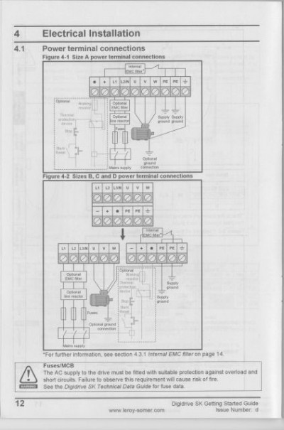

Nagyon nagyon rosszul látható a rajz, a feliratok nem olvashatóak.
Annyit látok abból, hogy ott egy öntartó kapcsolás van egy mágneskapcsolóval Start Stop nyomógombbal, ami megszakítja a frekiváltó tápellátását.
A fékellenállást nem is látom, vagy a + és "pont" jelű kapcsokon lévő valami olvashatatlan felirata breaking resistor lenne?
Sajnos ebből nekem nem derül ki, hogy az említett öntartásnak milyen köze van a fékellenálláshoz. KivehetetlenA másik képen látható paraméterekkel kapcsolatban konkrétan mire vagy kíváncsi?

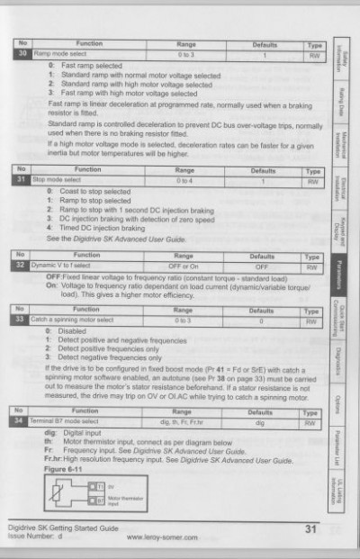

Nem PLC, de láttam Szirty kolléga extrás oldalát, és bátorkodom ide beírni, illetve kérdezni a gondommal kapcsolatban.Szóval a lényeg, h frekiváltóval kell meghajtanm egy nagyteljesítményű villanymotort (4kw).
Ez még nem probléma, viszont gyorsan kell neki megállni.
Már megvettem a frekiváltót (Leroy Somer Digidrive SK) és a hozzá való fékellenállást.
Csak magyar utasítás nem járt hozzá sajnos. Nagyjából eligazodom rajta, de lenne egy pár kérdésem.
Az alábbi képen a 4/2-es ábra alapján akarom bekötni. az "optionals" jelzéssel ellátot szagattot téglalapban található alkatrészek kötelezőek? Vagy elég csak az ellenállás?Mikor programozni kell a váltót, ezek közül biztosan választanom kell.
Nincs tapasztalat, se szakértelem.
Már az is sokat jelentene, melik mit jelent.Köszön előre is figyelmed Szirty.
