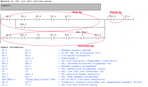

halo dodzylla !
nagyon optoved-esnek néz ki a hardver is meg a program is.lehet, hogy tévedek
persze.mindegy.
az automata üzem vagy a kézi üzem nem lehet "8" vagy "9".
meg "kéne lennie".
nyilvánvalóan azok bemenet címek : 000.08 -kézi üzem, és 000.09 - auto mód bemenet.Szirty arra gondol, és igaza van, hogy nem adtál információt a konkrét IO címekrol, és a
kívánt szekvenciáról sincs információ.a merkerek akármik lehetnek, de az IO címek fizikai
része a dolgonak.(ha tényleg optoved-es, akkor az öreg (most nem tudom milyen bácsi) biztos elmondta, hogy az
IO-k pontos ismerete és bekötése nélkül plc programot írni nem lehet.)annyit tudok segíteni, hogy ha egyébként a kézi és az automata szekvencia külön-külön
muködik akkor csak létre kell hozni egy kézi és egy auto merkert majd azokat betenni az
ágakba feltételként.(a két program részt egy programba kell tenni, de figyelni , hogy en legyen duplikáció)ahogy Szirty írta a kézi merker legyen feltétele a kézi üzemnek az auto merker leállítója a
kézi üzemnek és persze fordítva.(mivel itt az auto és a kézi mod két bemenet)
az auto merker legyen feltétele az auto üzemnek a kézi merker a bontója.vagyis egymásba
reteszelni a kimeneti biteket.a legjobb ha ezek után alaphelyzetet kell felvenni.illetve még azt kell megtenned, hogy a kézi módban lévő fizikai kimeneteket(
010.01,010.02,stb.) helyettesíted merkerekkel (bitekkel,pl: 210.0-le, 210.1-jobbra,210.2-
balra, stb.)és az autó mód végén található "kimenetek " networkben párhuzamosan megadod
feltételként fizikai kimeneteknek.
kimeneteket nem használunk fel ilyen egyszerü plc
programban egynél többször.ezzel kevés mósosítással, működhet a program.
az alábbi program részlet nem Omron, de a lényeget tükrözi, a szimbólum nevek omronos címek.
másra nincs szükség, mégegyszer mondom, ha egyébként a két szekvencia müködik .egy bit is elég lenne , de az omronos példában kettő van , ezért adtam meg kettőt.

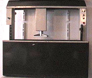

Ne haragudj ,hogy rosszul írtam le. Még kezdő vagyok
Ez egy léptető progam, az történik ,hogy a fej kimegy balra, és elindul jobb felé, 50 mm enként leüt egyet, és ha kiér teljesen jobbra akkor újra kezdi, és megint balról jobbra leüt.
A folyamatokat ahoggy jelöltem a leírás alapján 200.01 jobb véghelyzet, 200.02 , 200,04 és így tovább a 3 as folyamat a teljes balra menetel.
a kimenet a 10.02 ahogy írtad
így is sokat segítettél , köszönöm, a rossz leírásért meg elnézést, nem rég kezdtem csak
nem teljesen vagyok még tiszta mindennel.
Ezt az eszközt kell léptetnem,

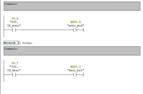

Sziasztok! segítséget szeretnék kérni!
Omron gépen kell csinálnom egy PLC programot, létrásan elkészült egy kézi és egy automata vezérlés is, az lenne a feladat ,hogy a két programot össze kapcsoljam és választani lehessen melyik folyamat legyen aktív, ha valaki tudna segíteni megköszönném
a programokat syswinben csináltam. A programok lentebb láthatók képekben, ez egy léptető automata egyébként! A válaszokat előre is köszönöm.
A folyamatokat így számoztam,
Pirosgomb (kikapcsolás) 000.0
Jobb véghelyzet N1
Bal véghelyzet N2
Zöldgomb 4
Jobbra keresztkapcsoló 5
Le keresztkapcsoló 6
Balra keresztkapcsoló 7Autóüzem 8
Kézi üzem 9
Alsó helyzet 10Az automata ágba 8 as kéne tenni a merkerekhez, a kézibe pedig 9 est, úgy kéne ,hogy váltani lehessen melyik folyamat legyen aktív, de nem tudom pontosan ,hogyan kéne összekapcsolnom őket.
AUTOMATA
KÉZI
Szirty
DP_Joci #3680 üzenetére
Hali DP_Joci!
Amit szeretnél, arra több megoldás is kínálkozik.
Megcsinálhatod ugyanazt amit S7-300-al. De használhatod a HMI recept kezelő funkcióját is, ami éppen erről szól. Másolgathatod a DB-k tartalmát a PLC programban, az is lehetséges.
Nem tudom melyik megoldást tartod megfelelőnek. -

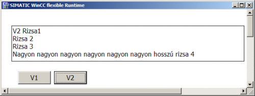

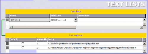

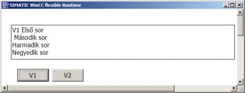

"Hogyan tudom azt megoldani, hogy a hosszú szövegek ne csússzanak ki a területéről? Lehet-e valahogy automatikus tördelés beállítani?"
Ha I/O field, akkor symbolic I/O-val nem tdod megoldani, mást megoldást kell keresni rá.
Ha Output field, akkor sortöréseket kell beletenni így:A képen Output field van. Az elsőn a szerkesztőben, a második kettő a runtime-ban (ahogy kinéz készen). A két utolsó kép a field által megjelenített két változó értékhez tartozik.
A több soros szöveget sajnos beírni nem lehet közvetlenül (vagy legalábbis nem tudom hogyan) ed ha előbb egy szövegfile-ba leírod (notepad) akkor be lehet másolni
Onishi
Segítségeteket szeretném kérni.
Wincc Flexible 2008-ban Symbolic IO Field objektumot használok, egy számláló értékétől függő szövegek megjelenítésére.
Hogyan tudom azt megoldani, hogy a hosszú szövegek ne csússzanak ki a területéről? Lehet-e valahogy automatikus tördelés beállítani? Vagy scrollbar-t? Nem találtam ilyen beállítást.Köszi előre is.
