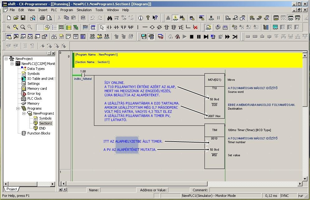

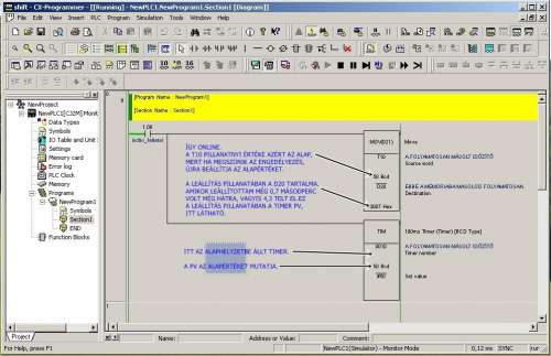

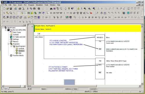

  • byte-by
    válasz w3dzz #3444 üzenetére
    halo !
    Szirty ilyesmire gondolhatott:
    ez pedig szimulátorban, futtatva , majd leállítva:
    a PV-t nem kell megadni, ha esetleg tovább akarod mozgatni, akkor azt a memóriát mozgasd ami tartalmazza.
    byte-by

  • Szirty
    válasz w3dzz #3438 üzenetére
    Helló w3dzz!
    Szerintem az a legegyszerűbb, hogy a timerrel "párhuzamosan" teszel egy MOVE-ot is, ami a timer PV (present value) értékét folyamatosan mozgatja egy változóba.
    A MOVE legyen a timer "előtt". Amint a move feltétele a timer feltételével együtt megszűnik abbahagyja a másolást és a célváltozóban "befagy" a timer akkori értéke amikor a feltétele megszűnt.
    Indirekt címzés ide nem kell. Vagy nem tudom miért említetted.
  • byte-by
    halo !
    " az indító feltételek mindkét esetben ha újra elindul , akkor borítja a dolgot. "
    közben eszembe jutott megemlíteni, mivel a feltételek leállítása mást-mást idéz elő:
    TIM esetében a feltétel leállítása törléssel jár, és beállítódik az alapérték. tehát ujrainduláskor előről kezdi.
    TTIM estében addig lehet ujra és ujra indítani , amíg le nem jár , aztán ha 1-be került akkor resetelni kell, csak akkor fog ujra indulni. természetesen közben is lehet resetelni, ekkor az alapérték állítódik be.
    rsf kérdése jogos, de remélem a timer feltételére gondoltál...:) ha nem ,... akkor így jártam..
    byte-by

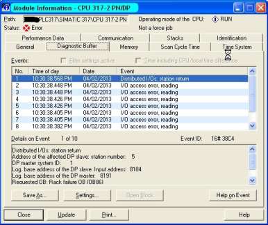

  • Szirty
    válasz rsf #3415 üzenetére
    Helló rsf!
    "Nekem az a tapasztalatom, hogy ha leszakad egy DP akkor a BF led világít nem az SF majd ha visszaáll a kapcsolat akkor az el is alszik és lesz róla egy bejegyzés a bufferben."
    Ha leszakad egy eszköz, akkor az SF LED világít, a BF led pedig villog!
    A bufferben nem egy, hanem két bejegyzés lesz. 1. amikor leszakad és egy maikor visszatér! (incoming event, outgoung event, asynchronous error, lásd korábban)
    Mindkét LED elalszik a kapcsolat visszaállásakor, feltéve, hogy egyéb hiba nem keletkezett közben. Pontosan ilyen egyéb hiba az, amikor a program hibakezelés híján nem foglalkozik azzal hogy egy eszköz leszakad és írni vagy olvasni akarja a hozzá tartozó, de abban a pillanatban nem elérhető címet! A második hiba az első következményeként jön létre.
    "Szóval az az én problémám, hogy én még nem láttam olyat , hogy világít a piros és a logban több hónapos a legutóbbi hiba. Én eddig úgy tudtam, hogyha világit az SF led akkor egy jelenleg is fennáló hiba van."
    Nem. Ez nem is lenne lehetséges már ha logikusan végig gondolod.
    Mert hogyan lehetne egy periféria cím elérésének sikertelensége fennálló hiba?
    Fut a program megpróbálja pl. írni, nem sikerül, ez egy hiba. Ez nem áll fenn, ez csak egy "pillanatnyi" trigger esemény. Hogy a legközelebbi kísérlet milyen eredménnyel jár, azt előre nem lehet tudni csak amikor újra megpróbálja.
    Nyilvánvaló okokból a rendszer nem fogja nyilvántartani az összes címet egyenként, hogy mikor melyiket sikerült legutóbb tévesen írnia vagy olvasnia a programnak, hogy ennek alapján jelezze ki hogy a legutóbbi kísérlet minden egyes címnél sikeres volt-e vagy sem.
    Egyszerűen bekapcsolja az SF LED-et 3 másopdpercre. Egyes CPU-knál meg a következő restartig. Jelezve ezzel hogy a programban hiba van. Ezzel a hibajelző LED ellátta a feladatát.
    Azon vitatkozhatunk estig, hogy melyik jobb. Ha úgy marad vagy az hogy 3 másodpercig világít.Mind a két megoldás logikus érvekkel indokolható.

  • rsf
    válasz Szirty #3411 üzenetére
    Bocsi ha hülyeséget irtam.Tehát ha leszakad egy eszköz akkor annak I/O-i nem érhetőek el(ez természetes) de ezt a hibát a siemens, program hibának veszi mintha egy nemlétező cimre hivatkoználés ez SF hiba. Ezt a diag. bufferes dolgot ki kell próbálnom élőben. Mert itt van egy kis nézetkülönbség közöttünk. Most nincs a közelemben siemens PLC (csak kb. 5 másfajta :) ) De ha minden igaz lassan lesz egy. Nekem az a tapasztalatom, hogy ha leszakad egy DP akkor a BF led világít nem az SF majd ha visszaáll a kapcsolat akkor az el is alszik és lesz róla egy bejegyzés a bufferben. A diag buffer egy log amiben a megtörtént hibák vannak időrendi sorrendben és x mennyiségben. Szóval az az én problémám, hogy én még nem láttam olyat , hogy világít a piros és a logban több hónapos a legutóbbi hiba. Én eddig úgy tudtam, hogyha világit az SF led akkor egy jelenleg is fennáló hiba van.De akkor ezek szerint rosszul tudtam.
    Üdv.

  • Szirty
    válasz rsf #3410 üzenetére
    Helló rsf!
    "A PLCSIM-ben én nem nagyon bíznék többször csinált teljesen mást mint a hús-vér PLC."
    Nos vannak benne hibák, néhányba én is belefutottam már. De ezzel együtt is igen hasznos kisebb programrészletek tesztelésére megfelelő.
    (Le kell szedni az újabbat abban kevesebb szerencsétlenség van)
  • Szirty
    Helló rsf!
    Én most már komolyan nem értem mit nem értesz.
    Van értelme hogy ugyanazt megint leírjam?
    "Tehát szerinted vmi programming error volt ami bekapcsolta a ledet majd volt utánna pár I/O acess error ami már megszünt de ez van a bufferben a programming error meg kiesett?"
    A programming error az a hibák egy csoportja, ilyen au I/O access error is, meg a BCD conversion error is, meg még egy csomó.
    1. Leszakadt egy vagy több DP eszköz! Ettől keletkezett egy azaz egy darab bejegyzés a diag bufferben (ezt nem látod benne, mert ami utána jött az kisöpörte)
    2. A lesazakadt eszközt a program írni és olvasni akarta minden PLC ciklusban, ezért minden hozzáférési kísérlet okozott egy programming errort, egészen pontosan egy I/O access error-t méghozzá ezrével. Emiatt a diag buffer korábbi (DP eszköz leszakadt) üzenete törlődött a diag bufferből.
    3. A DP eszközök visszatértek, ami okozott egy újabb bejegyzést a diag bufferben, ez látható az általad közölt diag buffer tetején, mivel ezzel a perifériák elérhetővé váltak, nem jött több I/O access error, mert az I/O hozzáférés immáron sikeres volt.
    Az SF LED az I/O access error miatt nem alszik ki.
    A diag bufferben meg azért vannak több hónapos üzenetek, mert a diag buffer nem a fennálló (pillanatnyilag is aktív) hibák listáját mutatja, hanem egy log, ami a hibaeseményeket naplózza.

  • Szirty
    válasz rsf #3402 üzenetére
    Helló rsf!
    A diag buffer úgy működik, hogy bizonyos hibáknál van incoming meg otgoing esemény. Tehát amikor a hiba keletkezik, meg amikor megszűnik.
    Pl. egy rack leválása a terepi buszról ilyen incoming esemény, a visszacsatlakozása pedig outgoing esemény.
    Az ilyen hibáknál a beérkező esemény létrehozza a hibaállapotot, a kimenő esemény meg megszünteti azt.
    Ebben az esetben tehát a BF LED hibát fog jelezni az állomás leszakadásakor és a hibajelzés megszűnik amikor sikerül neki újracsatlakozni.
    Ez akkor is így van, ha a két esemény között napok vagy hónapok vagy akár évek telnek el (de újraindításkor az esemény újra létrejön).
    Vannak azonban olyan hibajelzések is, amelyeket programozási hibák okoznak. Az ilyennek nincs incoming meg outgoing eseménye. Ilyen pl. egy BCD konverziós hiba vagy a mellékelt képen látható I/O access error is.
    Ilyen hibánál az SF LED hibát jelez. Ha csak egyetlen egyszer volt hozzáférési hiba akkor a LED egy idő múlva kialszik. Ezzel ad esélyt arra,hogy a hibát észrevedd (különben csak 1 ms-ra villanna fel egyszer.
    Ha azonban a hiba minden egyes PLC ciklusban megismétlődik, annak két következménye van:
    Egyrészt az SF LED folyamatosan hibát fog jelezni, másrészt a diag bufferben minden egyes hiba bejegyzésre kerül.
    Na most a periféria leválása a buszról és az I/O access error nem ritkán járnak kézen fogva, mert a programban a hibakezelés trehányul van megvalósítva (vagy sehogy, lásd üres hibakezelő OB, hogy ne legyen CPU STOP).
    A te eseted szerintem éppen ilyen.
    Működik szépen a program távoli IO-k rendben működnek, a PLC program minden ciklusban írja és olvassa ezeket a távoli IO-kat a saját címűkön. Egyszercsak leszakad a távoli I/O, erre kerül egy üzenet a diag bufferbe, hogy ez és ez az I/O leszakadt. Mivel a programozó frappánsan rakott egy üres OB*t, hogy emiatt ne legyen CPU stop, a program rója tovább a köröket és egyszer csak oda ér, ahol ezeket a leszakadt I/O-kat olvassa vagy írja.
    Erre mi történik? Hát nem más, mint I/O access error, hiszen olyan periféria címekhez szeretne hozzáférni, amik a leválás miatt pillanatnyilag nem is léteznek. Ettől lenne ugye egy CPU STOP, de a fejlesztő egy második huszárvágással valószínűleg erre is rakott egy üres OB-t ezért ettől sem lesz CPU stop. Lesz azonban egy I/O access error bejegyzés a diag bufferben, de nem baj, mert a program fut tovább. Aztán egyszer szeretné elérni a másik leszakadt perifériát aminek az eredménye újyabb access error, és újabb bejegyzés a diag bufferben.
    Amikor a PLC újrakezdi a ciklust az egész kezdődik elölről és a diag buffert telefossa I/O access errorokkal.
    Másodpercenként belerak pár százat ami jól látszik a mellékelt képen mert az időbéjegek között 2-20ms különbség van.
    Igen ám, de a diag buffer hossza sem végtelen, ezért amikor az megtelik a legrégebbi üzenetet kiejti.
    No és mi volt az az üzenet, hát az, amikor a távoli I/O leszakadt és elkezdődött az access error áradat.
    Aztán szépen visszacsatlakoznak a távoli IO-k, ezért elérhetővé válik az összes periféria és immáron a program hozzáférési kísérlete is iskeres lesz így nem kerül be több bejegyzés a diag bufferbe.
    Tehát ha a CPU error státusban van de a diag bufferben hónapokkal azelőtti bejegyzések vannak, akkor valószínűleg van egy hiba ami azóta is fennál, de már nem látod a diag bufferben mi is az a hiba, mert 300 másik hiba miatt telefirkálta a diag buffert és a régi üzenet elveszett.

  • rsf
    válasz Szirty #3401 üzenetére
    Bocsi rosszul emlékeztem a hibára.
    A képen jól látszik, hogy a CPU error-ban van, de a diagnostic bufferben lévő hibák a dátumok alapján már több mint 2hónapja álltak fennt valószínűleg egy áramszünet miatt.Több terepi I/O nem volt elérhető.
    Szóval ezek a hibák nem indokolnák az error státuszt, gondolom.
    Jelenleg nincs hiba, hiába update-elem nem frissül a buffer. Eddig úgy tapasztaltam, hogy ha itt error-t látok akkor az SF led világít.De most nem tudom biztosan, mert ez a PLC nincs a közelben én is csak táveléréssel érem el. Lehet, hogy egy restart elég lenne neki, de nem akarok kockáztatni. Amikor ott hagytuk még nem volt error.Nem régóta foglalkozok siemens-el és nagy csalódás volt. De amúgy a progi elég nagy és sok indirekt címzés van benne.
    Köszi.
