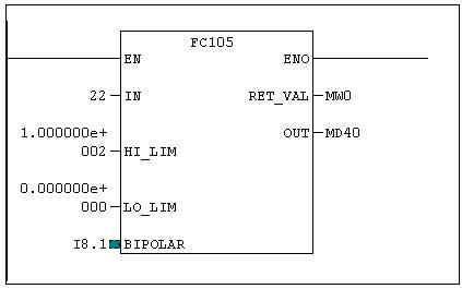

Siemens TIA portálban valaki fejlesztett már? A timerekkel gyűlt meg a bajom, sem globális, sem lokális timert nem sikerül normálisan kreálni.

Szabest #2180 üzenetére
Hali Szabest!
Kipróbáltam a projectet amit küldtél.
Változtatás nélkül feltöltöttem és azonnal működött.
Semmi baja nincs.MD20-ban jön vissza a 7.957176e-002 érték, ahogy kell.
Vagy az 5.003979e+001 ha az I8.1 TRUE.Ezért nem tudom megmondani mi a baja, mert nincs semmi baja.

Szabest #2170 üzenetére
Hali Szabest!
"Mondom, hogy itt nem kell gondolni semmi extra programra meghívásokra stb, mert egy mezei OB1-be raktam be "
Ha beraktad OB1-be az FC105-öt, akkor az máris egy hívás.Nézd csak meg a keletkezett STL kódot az OB1-ben: Ctrl-2
A I 8.1
= L 20.0
BLD 103
CALL FC 105
IN :=MW2
HI_LIM :=1.000000e+002
LO_LIM :=0.000000e+000
BIPOLAR:=L20.0
RET_VAL:=MW0
OUT :=MD40
NOP 0CALL FC 105
Call utasítás pedig blokk hívás.
Küldd el a projectet, megnézem mi baja.

oli83
Szabest #2166 üzenetére
Üdv mindenkinek!
Szabest, ha futtatod a PLC progit, vagy szimulálod, és ráállsz az FC105-öst tartalmazó Netzwerked-re, majd nyomsz egy szemüveget, akkora a lap alján fut a RUN-os zöld csík?
Lehetséges, hogy nincs meghívva, az a valami amiben az FC105-öt meghívtad?üdv.: oli83
Szirty
Hali Szabest!
Igen.
De egzaktabb (leírva) az hogy Simatic manager, View menü Online pont.
Ha a megnyíló (alapból türkizkék fejlécű) ablakban látható Blocks szekcióban lévő lista tartalmazza a blokk nevét, akkor fel van töltve a PLC-re."Vagy milyen egyszerű módja van annak hogy biztosan feltöltsem??"
A blokk kiválasztása majd a Download gomb megnyomása. ha nem keletkezik hibaüzenet, akkor fel lesz töltve.
"viszont valamiért nem mutat az MD40 alatt szemüveggel semit csak 0-ákat"
Én is kipróbáltam.
Nekem 7.957176e-002 jön MD40-ben (0.07957176) amikor a BIPOLAR bemenet FALSE
Amikor TRUE, akkor pedig 5.003979e+001 (50.03979).Ha elküldöd a projectet megnézem mi a baja.

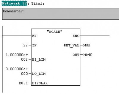

Szabest
Igen, amit a képen mutatsz, az nekem csak german mind! azzal nem lehet gond!
Már csak a működtetéssel van gixer....
Azt hogy feltöltöttem-e az FC105-öt arról, úgy tudom megbizonyosodni hogy a step7 első ablakában, mikor megnyitom a projektet, ott nyomok egy online-t és ha bennvan az FC105 a többi gyári sfb stb között, akkor elvileg, okés, jól sejtem?? Vagy milyen egyszerű módja van annak hogy biztosan feltöltsem??
A működést értem (remélehetőleg) mert papíron kijött az eredény amit a dokuban található kplet alapján számítottam ki, viszont valamiért nem mutat az MD40 alatt szemüveggel semit csak 0-ákat
Biztos elvétettem valamit...:S
Szirty
Szabest #2161 üzenetére
Hali Szabest!
"...lehet hogy gond lehet az ha minden németre van állítva, azFC meg angolokat(i8.1) vár??"
Ha a mnemonikok nyelve németre van állítva, akkor MINDEN blokkban német lesz MINDEN utasítás és MINDEN címhivatkozás.Ha angolra van állítva, akkor pedig ezek angol nyelvűek lesznek.
A szimbólum nevek természetesen NEM!
Teljesen függetlenül attól,hogy azt a blokkot honnan szedted, mikor írtad, ki írta, library-ben volt vagy az asztalfiókban, meg hogy amikor írták akkor mire volt állítva a nyelv!"lehet hogy az fáj neki hogy nicns felvéve symbol listába?? Mert közben amiatt sirt...ezeket amiket használok mindet előre fel kell venni??Anélkül nem engedi asználni, vagy hogy van ez??"
A symbol listára csak akkor van szükség, ha szimbolikus címzést használsz. ha közvetlen címzést (ahogy most) akkor nem kell, a symbol tábla teljesen üres is lehet. A program ettől működik. A szimbólumokra ugyanis a CPU-nak nincs semmi szüksége. Az csak az emberek miatt van.
Szirty
Szabest #2163 üzenetére
Helló Szabest!
"Szia, lényegében mindehol németen van, lehet hogy az fáj neki hogy nicns felvéve symbol listába??"
Pontosan úgy van, hogy azt oli83 leírta Miért nem nézed meg kicsit figyelmesebben?
"Amúgy ha ezt így ahogy van feltöltöd egy CPU-ra, neked aktív lesz a blokk?? "
Én kipróbáltam működik a skálázás, nincs vele semmi gond.
Ugye nem csak ezt (a képen látható) programot töltötted fel a CPU-ra, hanem feltöltötted rá az FC105-öt is!!!!?
Ha nem, akkor persze hogy nem működik!"Mert ha az INre nem egy konstatnsot(22) irok, be hanem pl egy analog bemenetet amire miadok egy fix értéket, akkor aktivizálódik, de az sem teljesen tiszta..."
Pontosan mi nem tiszta? Azt tudod hogyan működik az a blokk?
"Szóval mi a feltétele hogy elindúljon??"
A feltételek:
1. Legyen feltöltve a CPU-ra az FC105
2. Legyen meghívva a blokk (az EN előtti feltételnek teljesülnie kell) ahonnan hívod az a blokk is legyen meghívva. -
Szabest
Szia, lényegében mindehol németen van, lehet hogy az fáj neki hogy nicns felvéve symbol listába?? Mert közben amiatt sirt...ezeket amiket használok mindet előre fel kell venni??Anélkül nem engedi asználni, vagy hogy van ez?? :S
Amúgy ha ezt így ahogy van feltöltöd egy CPU-ra, neked aktív lesz a blokk?? Mert nekem nem....Mivel lehetne aktivizálni?? Azaz hogy számoljon is?Mert ha az INre nem egy konstatnsot(22) irok, be hanem pl egy analog bemenetet amire miadok egy fix értéket, akkor aktivizálódik, de az sem teljesen tiszta....:S szóval mi a feltétele hogy elindúljon??

Szabest
Szia, oks megadom ugyanazokat az értékeket amit a példa ír, de akár a bipolar bemenetre akarok egy bemenetet megadni akár egy bemenet által bebillentett merkerrel akarom kapcsolni, piros lesz...a bemenet működik, lepróbáltam.Ennek ellenére azt irja hogy érvényleten.
Ugyanez a jelenség akkor is ha az EN-elé akarom berakni...biztos valami kis bizbasz a baj, de nemtom mi....lehet hogy gond lehet az ha minden németre van állítva, azFC meg angolokat(i8.1) vár??(nemhinném h ez gond lenne delehet, Szted?) -
Szirty
Szabest #2155 üzenetére
Hi Szabest!
"a példában látom előre definiálták az MD20, 30, 40-e az értékeket, amit nem tudom hogy hol s hogyan kell létrehozni .M"
Nem kell létrehozni. Az M (merker) terület eleve létező adatterület a PLC-ben.
De ha ez azért merült fel, mert a skálázó FC105-ös blokk HI_LIM és LO_LIM paraméterét nem változóban akarod megadni, akkor használj konstanst azaz írd be az értéket közvetlenül!
Ez nem lehet probléma."Másik bajom, hogy miért fáj az neki(pirosá válik, vmi typconflict) ha a Biploar bemenetet ugyanúgy bekötöm mint a példában van."
Ha ugyanúgy csinálod, el kell hogy fogadja.
Megmondom hogy mi miatt piros, ha megmondod hogy csináltad!! (screenshot előnyben)Type conflict akkor van, ha nem olyan adattípust adsz meg, mint amilyet a blokk vár.

Szabest
Köszönöm a bő választ, megtaláltam azt a block-ot, már csak a használatával küzdök....mert ahogy a példában látom előre definiálták az MD20, 30, 40-e az értékeket, amit nem tudom hogy hol s hogyan kell létrehozni .Mielőtt valahova beszúrom ezt a blokkot milyen módszer van arra hogy pl nekem az MD20 ba a 100értékem legyen??
Másik bajom, hogy miért fáj az neki(pirosá válik, vmi typconflict) ha a Biploar bemenetet ugyanúgy bekötöm mint a példában van.(Persze meglévő bemeneti címet használva.)
Örülnék ha elmagyaráznád!
