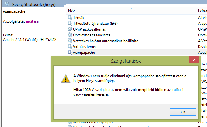

DS39
a windows eseménynaplója kicsit informatívabb:
A hibát okozó alkalmazás neve: httpd.exe, verzió: 2.4.4.0, időbélyeg: 0x5127dda0
A hibát okozó modul neve: MSVCR100.dll, verzió: 6.3.9600.18438, időbélyeg: 0x57ae642e
Kivételkód: 0xc0000135
Hiba pozíciója: 0x00000000000ecdd0
A hibát okozó folyamat azonosítója: 0x93c
A hibát okozó alkalmazás indításának időpontja: 0x01d25f6bee12da8f
A hibát okozó alkalmazás elérési útja: c:\wamp\bin\apache\apache2.4.4\bin\httpd.exe
A hibát okozó modul elérési útja: MSVCR100.dll
Jelentés azonosítója: 2bdc36e1-cb5f-11e6-8347-e81132dd246b
A hibát okozó csomag teljes neve:
A hibát okozó csomag relatív alkalmazásazonosítója:hát lehet újra kell telepíteni, meg ezt a visual c++ -t is.
bár nem értem mi baja lett, talán egy csodás MS frissítés... -

DS39
apache-os topikok lezártak, ezért itt teszem fel a kérdésemet.
wampserver eddig hiba nélkül futott a gépemen, ritkán használom, utoljára kb. másfél hónapja.
most el akartam indítani de nem válik zölddé az ikon. gondoltam hogy port hiba, valami fogja, de test port 80 szerint nem, átírtam 8080-asra a configban, úgy sem lett jó, a szolgáltatást meg ha el akarom indítani kézzel, akkor ezt a hibaüzenetet kapom:az üzenet azért muris, mert nem is vár, rögtön kb. egy másodpercen belül ezt kapom.
valakinek ötlete van, mit lehetne tenni?
