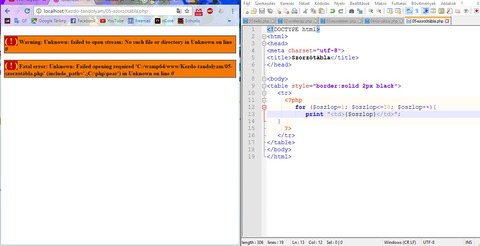

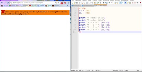

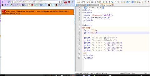

Hát az rendben van, de azért ez egy elég egyértelmű hibaüzenet. No mindegy nem offense-nek szántam, persze kérdezzen csak, úgy tanul az ember, csak itt szerintem a kérdésben benne volt a válasz. Ha én látom rosszul máris jelleggel elnézést kérek.
Szerk: Off -
#14595328
apple87
#18533
Keress rá a megjelenő hibákra, ne azonnal konkrét megoldást keress, sokkal jobban meg fogod érteni a dolgokat. Azzal nem fogsz tanulni, ha leírjuk a megoldást, sokkal jobban jársz, ha magadtól fejted meg ezeket a dolgokat. Persze ez sem mindig járható út, de az elején biztosan.
Ja, és ahogy fordfairlane is írta, ettől még kérdezz nyugodtan! -
apple87
Oké megoldottam
Bocsi mindenkitől , most kezdem tanulni. -
